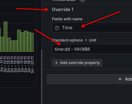

Da es etwas wenig Informationen sind, deswegen auch nur ein Bild ohne Erklärung
grafik

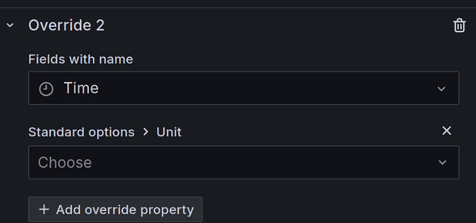

Doch genau so musst Du das bei den Override eintragen, da ist kein vordefinierter Eintrag!

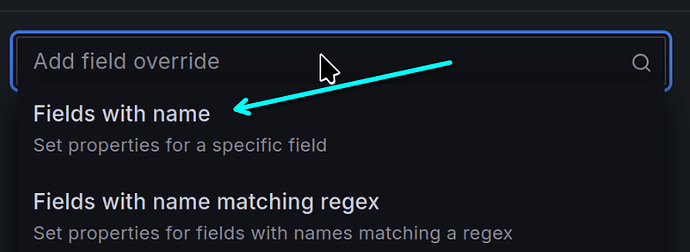

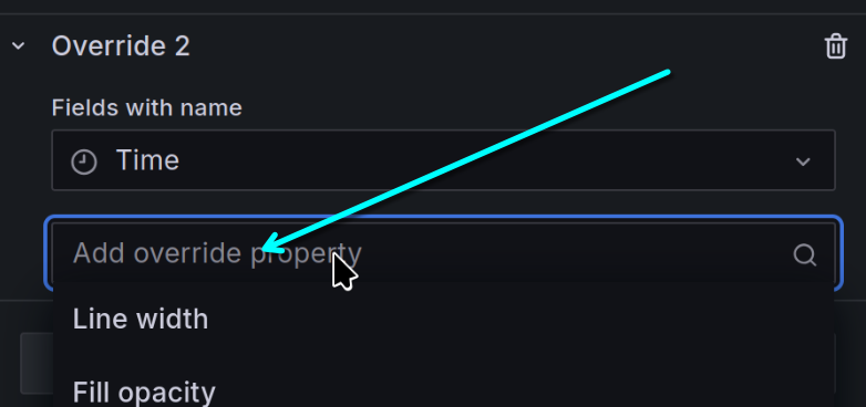

An einem Beispiel von mir

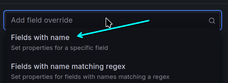

Override anlegen

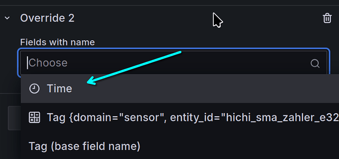

Override das Feldmit Namen nutzen
Das Feld mit dem Datum auswählen

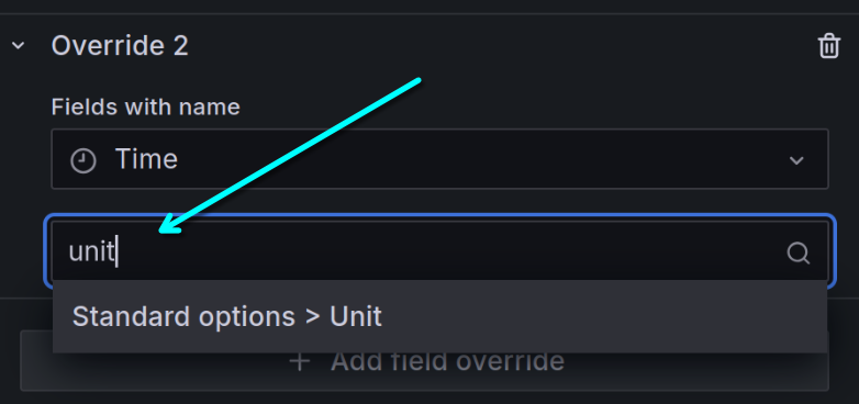

Auswahl, was geändert werden soll

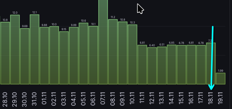

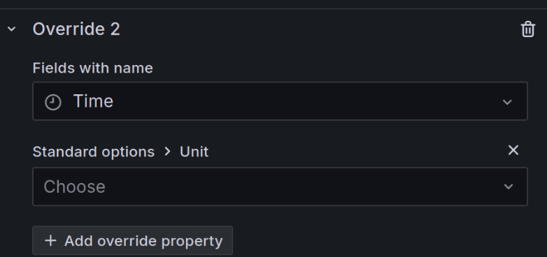

Zwischenstand, sollte dann so aussehen
Dann, da wo Chose steht genau das Eintragen
time:DD.MM

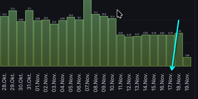

Du bekommst dann das als Datum Tag.Monat
Oder wenn Du es so eingibst,
time:DD.MMM

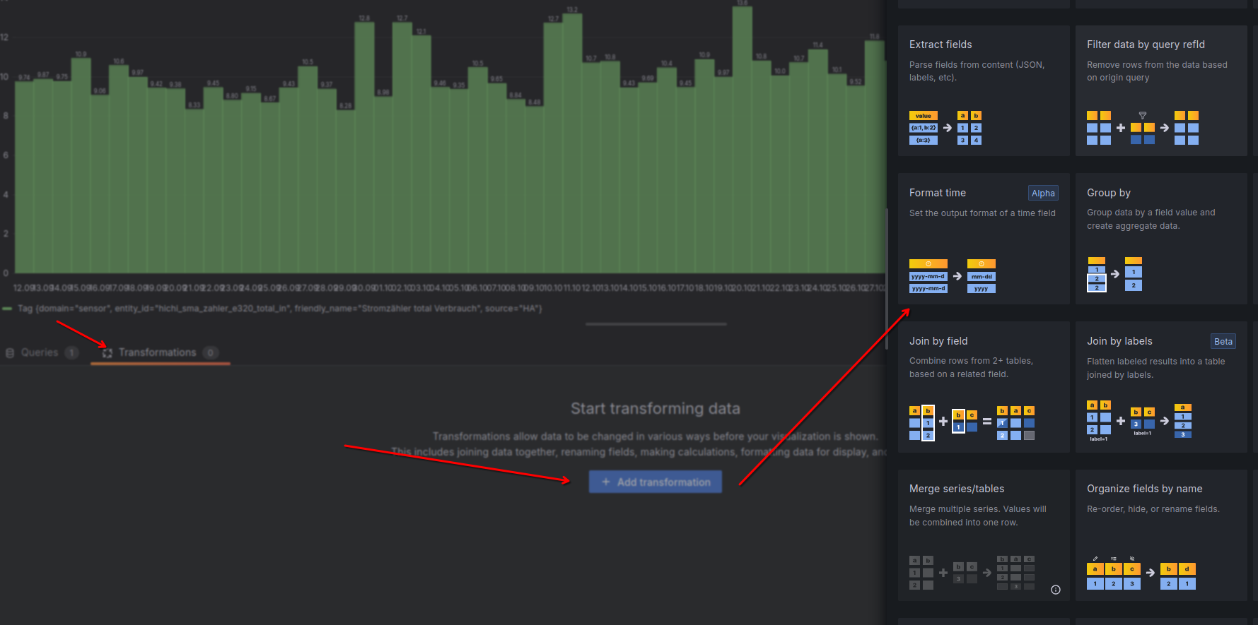

ich müsste erst einmal wissen, wie die Rohdaten aussehen, also wie das Time Feld aussieht.
Mach mal 'ne Tabelle, vielleicht muss man da erst mal noch was Transformieren.

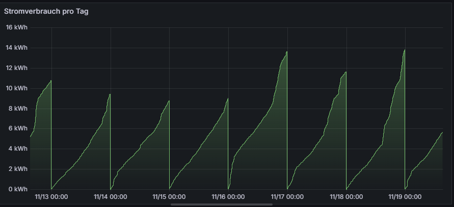

grafik
Ergebnis:
