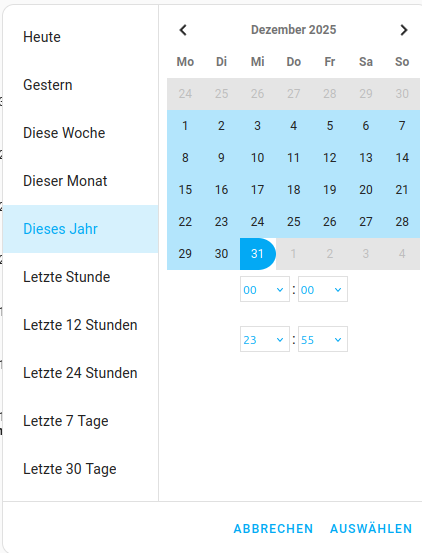

Die Darstellung der Temperatur der einzelnen Sensoren und dass die Werte dann nur noch stündlich sind reichen mir völlig aus. Da ist mir jedoch aufgefallen, dass man da nur 1 Jahr zurückgehen kann. Mehr geht da nicht? Da länger zurückreichende Daten wäre nice zu have.
Da ginge auch mehr und bei einer entsprechenden manuellen Konfiguration ist man auch nicht auf z.B. ein Jahr beschränkt. @Jorge hat Dir dazu ja eigentlich schon alle Infos genannt, bzw. diese angesprochen. Ob es dann Sinn macht alle möglichen Daten für x Jahre zu erfassen und was dann am Ende dabei für eine DB-Größe herauskommt, kannst Du, anhand der Daten die Du erfassen willst, dann nur bei Dir selber sehen und feststellen.

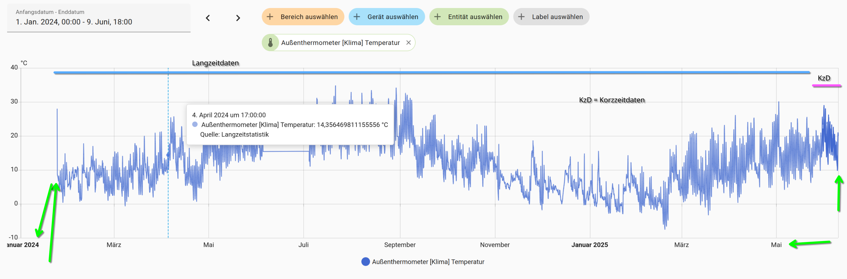

Das glaube ich Dir nicht, bitte beweisen!
Hier mal der Temperaturverlauf meines Außenthermometers, das Daten seit Ende Januar 2024 liefert, da wurde es eingebunden
also bevor Du da weiter Zeit investierst, lies Dir bitte das durch
Statistikdaten werden nur für bestimmte Werte erstellt, wenn Du andere Werte als die Standardwerte in den Statistikdaten haben wills, dann musst Du das über die Recorder einrichten, der Link dazu steht oben.

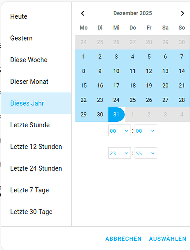

Ich vermute @Moon7543 bezieht sich auf die von HA angebotenen Auswahlmöglichkeiten, sprich das hier.
genau…:+1:

solltest Du Dich angegriffen gefühlt haben, war nicht meine Absicht, ich wollte nur aufzeigen, was ich ja mit meiner Grafik dann auch bewiesen habe, dass Deine Aussage falsch ist.
Wenn Du geschrieben hättest, dass es in der Auswahl, nur 1 Jahr auszuwählen ist, dann hätte ich da auch nur geschrieben, dass man das über die Datumseingabe machen kann.
