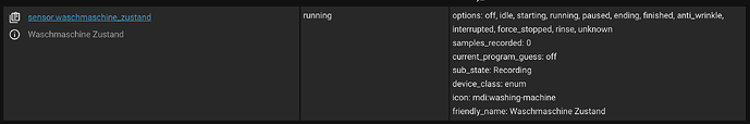

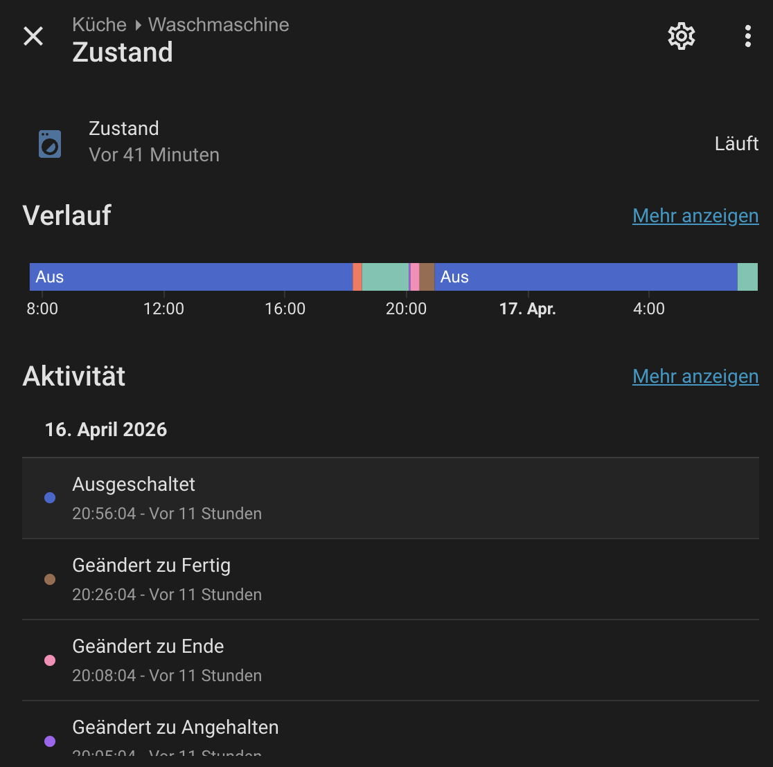

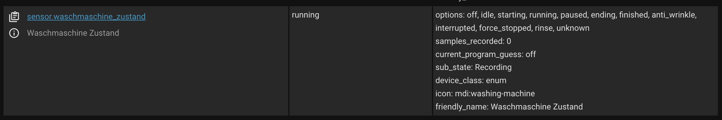

Kann doch eigentlich nur sein, dass sich der sensor nicht von egal nach Zustand ending oder finished ändert. Es wird also nicht getriggert.
Was sagt der Trace? Von welchem Zustand in welchen Zustand wechselt der Sensor? Das kannst du in den Entwicklerwerkzeugen ja sehen
Moin @Schlumperdix !
Mit dem Begriff “Trace” kann ich leider nichts anfangen :melting_face: - Wo genau bei den Entwicklerwerkzeugen finde ich das?
Oder meinst du das hier:
In der Automation oben auf Trace.

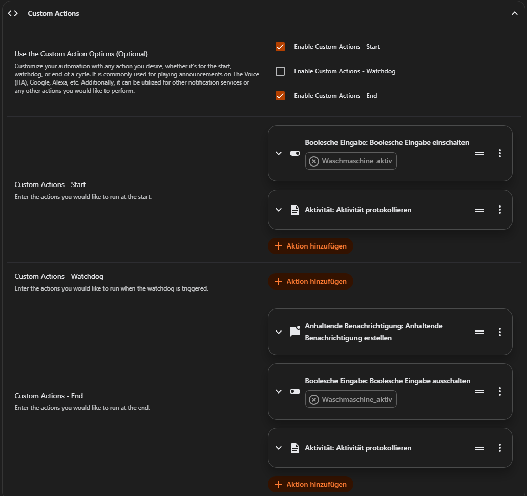

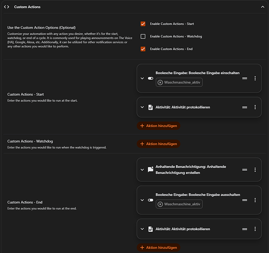

Ich selber habe versucht, WashData an den Start zu bekommen und auch einige Wash-Durchgänge in das Training investiert - funktioniert hat das Ganze allerdings nicht.
Schlussendlich bin ich dann docch wieder bei
gelandet. Dort gibt es eine Konfigurationsmöglichkeit für Custom Actions, welche du wunderbar für das Ausschalten und dann nach 10 Sekunden wieder Einschalten nutzen kannst.
Gruß, Lars
