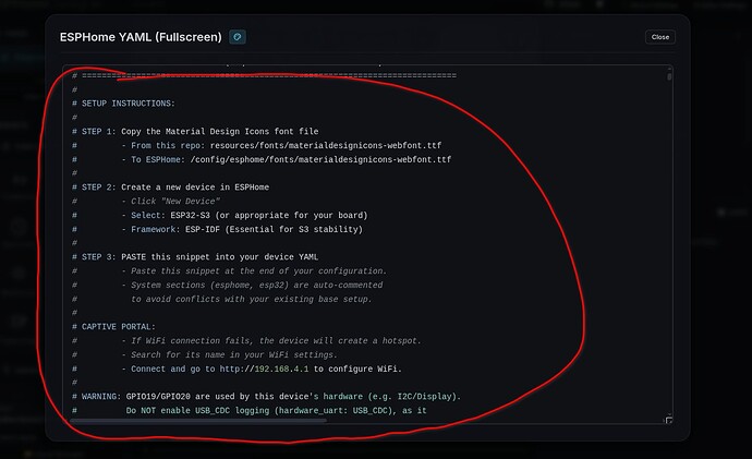

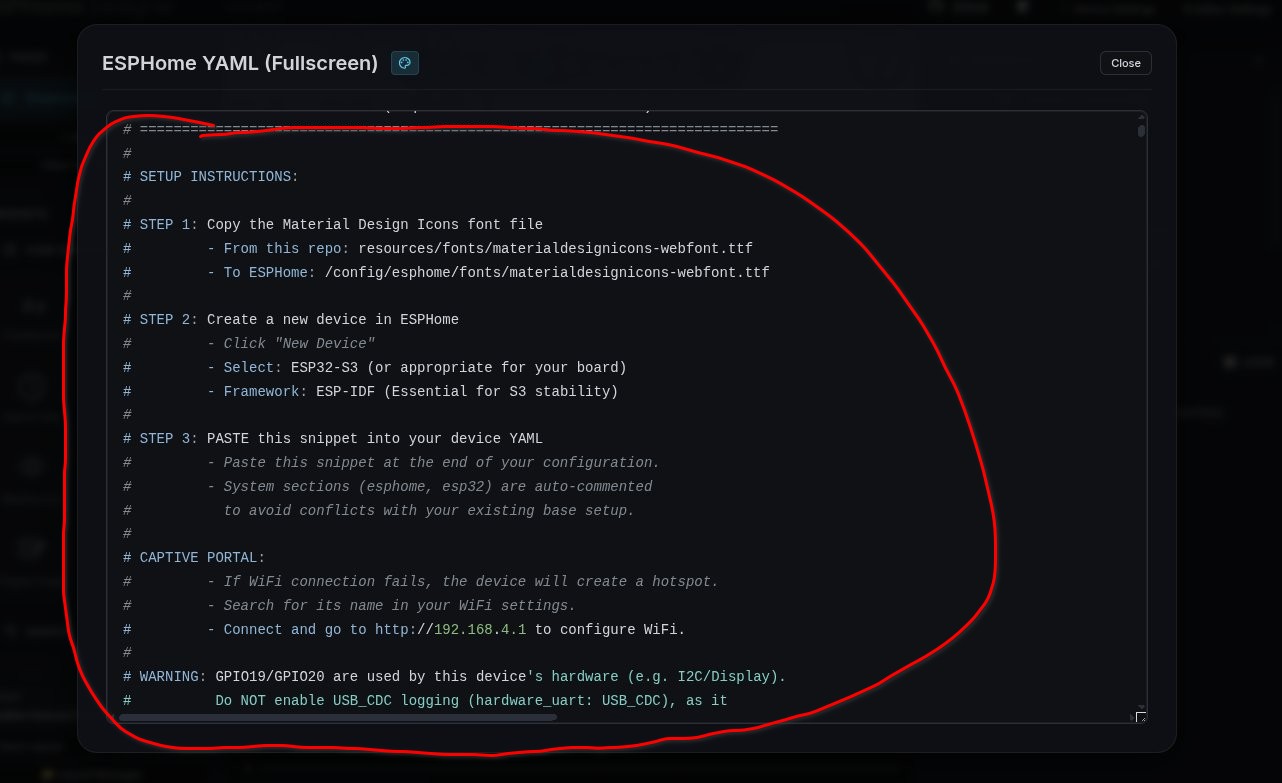

Jetzt heißt es allesdings dass man das Design der Icons aus dem bestimmten GitHub-Verzeichnis in das entsprechende espHome-Verzeichnis manuell einfügen muss.
Und genau hier bin ich am ende -ich komme absolut nicht dahinter ich eine Icons-design-Datei aus Github in das entsprechende Verzeichnis in Home Assistant unter espHome einfügen kann. Könnte mir hierbei jemand helfen bzw. sagen wie dies gemacht wird.

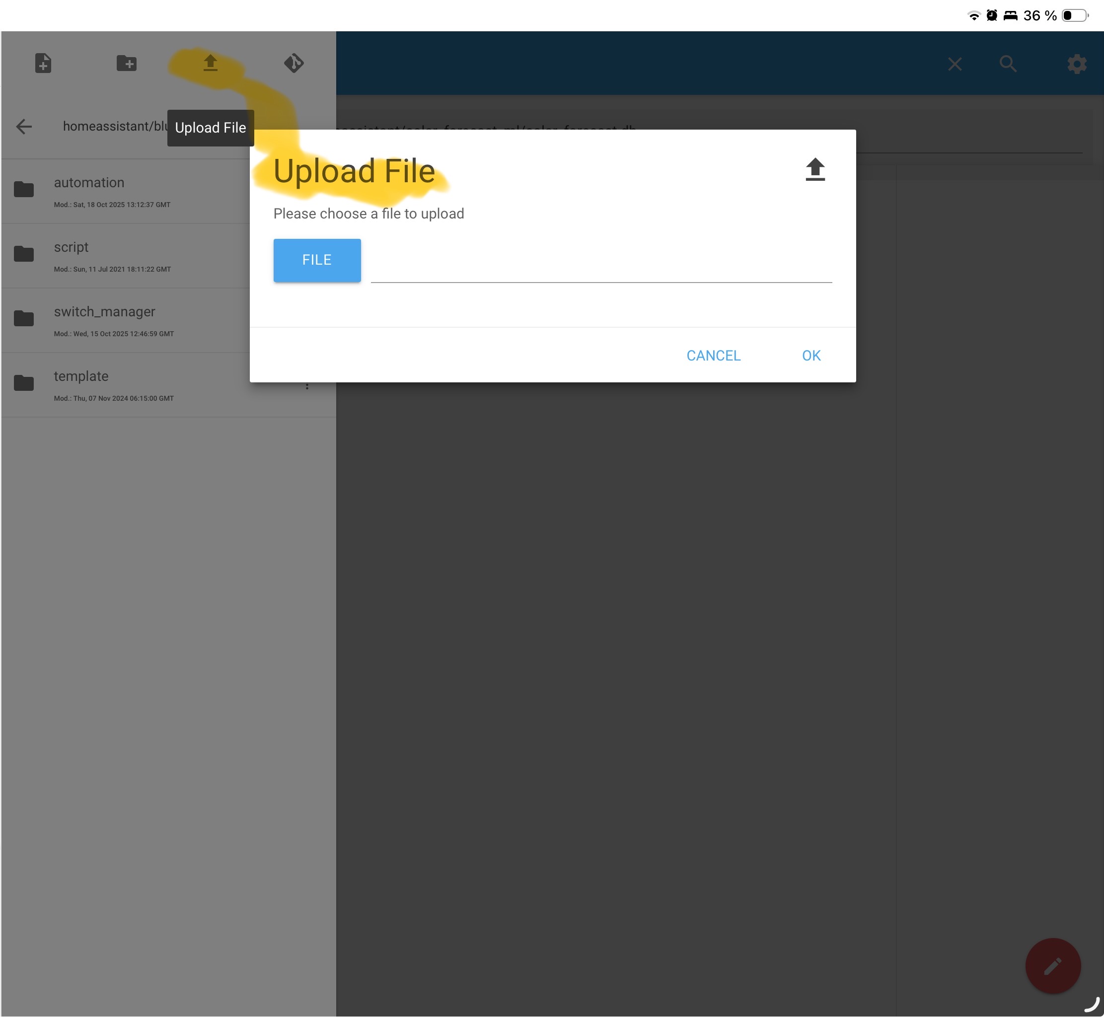

Grundlegend kannst du mit dem “File Editor” auch Dateien hochladen.
Für die Symbole würde ich empfehlen diese in ein Unterverzeichnis unter ESPHOME zu legen und in deiner Yamldatei diese dann mit dem Pfad"/SYMBOLE/DEINESYMBOLE" einzubinden.

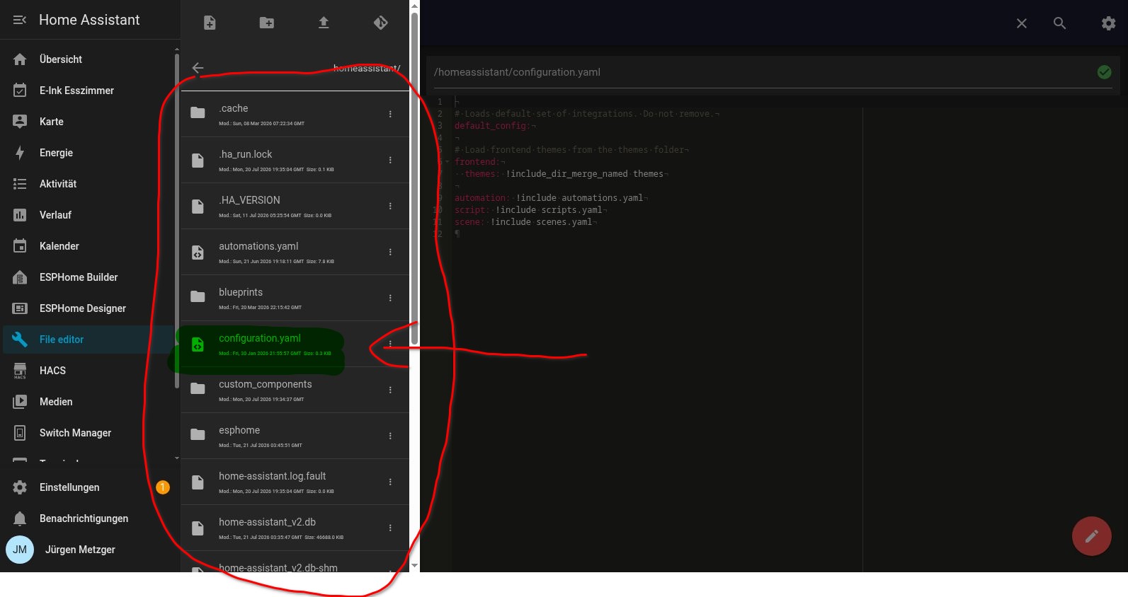

Meine Frage ist dann in welchem Verzeichnis meines HA soll ich diese Design-Icon-Datei kopieren?
Sollte diese Icons-Datei in den grün gefärbtem Config-Ordner kommen? Falls ja befindet sich dort kein espHome Unterverzeichnis…
Jedoch ist ein espHome-Ordner 2 Etagen (Ordner) weiter unten….

Dein Problem sind tatsächlich die Font dateien
    Could not find file '/config/esphome/fonts/materialdesignicons-webfont.ttf'. Please make sure it exists (full path: /config/esphome/fonts/materialdesignicons-webfont.ttf).
    file: fonts/materialdesignicons-webfont.ttf
hast du die dateien auch in dem Ordner abgelegt “/config/esphome/fonts/”? Und heissen diese auch genauso?
