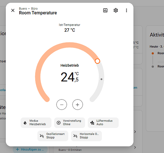

ich habe seit diesem Jahr eine Daikin Multisplit und habe die über die Hacs Daikin Onecta ( GitHub - jwillemsen/daikin_onecta: Home Assistant Integration for devices supported by the Daikin Onecta App · GitHub ) Erweiterung mit Ha verhäkelt. Das hat auch gut geklappt nur bräuchte ich irgendwas als Dashboard was die Frau auch bedient bekommt…

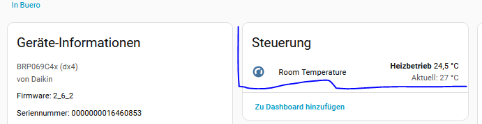

Unter “Geräte/Dienste–> Dakin Onecta–> Innengerät” Sehe ich erstmal nur “Room- Temperature:

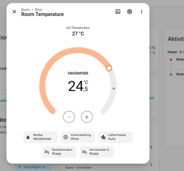

Wenn ich da drauf klicke öffnet sich ein Fenster das quasi alles wichtige enthält aber ich brings nicht fertig das mit “gleicher” Optik in ein Dashbord zu verwursten (Chat GPT hackt auch nur was zusammen was nicht geht):
Gibt´s eine möglichkeit das quasi 1zu1 in ein Dashboard zu verfrachten? Oder wie nennt man das “Pop-Up” genau? Dann könnte ich zumindest selbst weiter nach Informationen dazu suchen.

es gibt jede Menge Thermostat-Cards. Schon integriert ist die normale HA-Thermostat-Card:
type: thermostat
entity: climate.altherma_leaving_water_offset
features:
  - type: climate-hvac-modes
    hvac_modes:
      - 'off'
      - heat
Hier kannst Du dann Deinen Sensor eintragen. Wenn Du nach Thermostat-Karten für Homeassistant suchst, wirst Du auch noch hübschere Modelle finden.
https://www.reddit.com/r/homeassistant/comments/10rof7x/a_collection_of_various_home_assistant_thermostat/?tl=de
https://smarthomescene.com/blog/top-8-home-assistant-thermostat-cards/
Versuch aber erstmal mit der HA-eigenen Card. Diese Entität kannst Du dann in den anderen Karten nutzen.
