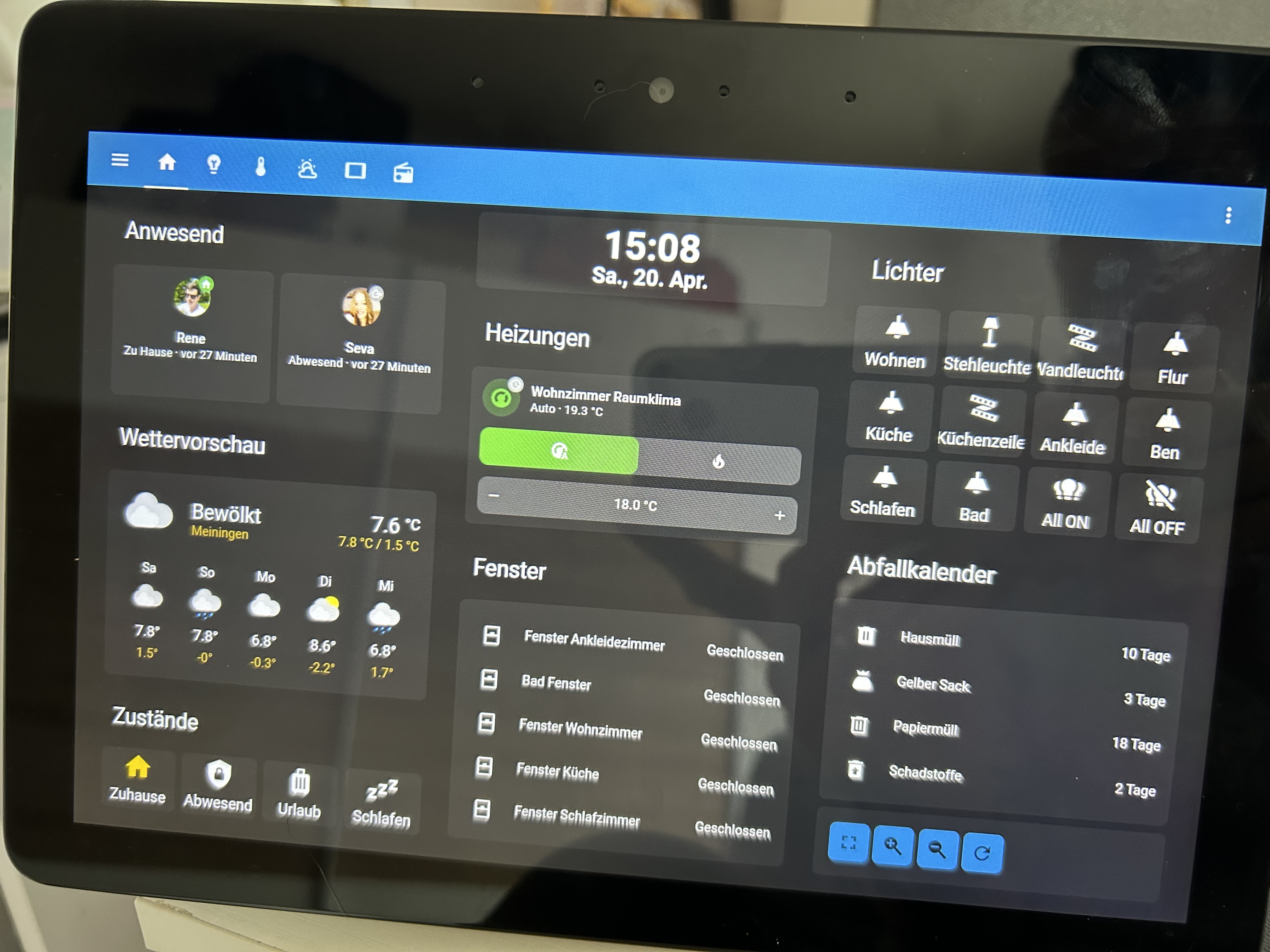

ich bin vom Fire Tab 10 umgestiegen auf einen Echo Show 10.
Gibt es eine Möglichkeit das Dashboard anzupassen damit es nicht so extrem groß angezeigt wird?
Mit Browser Control Card kann ich die Größe anpassen. Allerdings muss die Karte alle 7 min neugeladen werden, sonst ist die Anzeige weg.
Ich hab zu Beispiel mal Bilder angehangen.

Bin mir nicht sicher, aber das liegt in erster Line wohl an der Auflösung der Devices.
Fire Tab 10
Das 10,1 Zoll Full HD-Display mit 1080p und einer Auflösung von 1920 x 1200 Pixeln
Echo Show 10
Echo Show 10 misst 10,1 Zoll (25,6 cm) und bietet eine Auflösung von 1.280 x 800 Pixeln
Ich habe da auf die Schnelle nur das gefunden, ist aus 2019, ob das heute noch so ist :thinking:
Danke Bernd. Ich bin noch sehr frisch in Home Assistant. Auf den Beitrag bin ich auch schon gestoßen. Allerdings konnte ich damit nicht viel anfangen. Dachte es gibt eine Möglichkeit die Breite einzustellen oder die Textgrösse zu ändern. Also eigentlich das was ich mit der Browser Control Card erreiche.

@SteuerDeinLeben Danke. Das habe ich bereits schon eingestellt. Mit geht es jedoch um die Größe bzw. Darstellung und Anzeige auf dem Dashboard. Siehe meine Bilder oben.
@dp20eic Danke für deine Bemühungen. Ich schaue mir das nächste Woche mal und melde mich nochmal. Bin erstmal für paar Tage außer Haus.
So ich habe mir die obigen Threads mal näher angeschaut. Es wird wohl nichts anderes übrig bleiben als das Dashboard neu aufzubauen. Ich nutze die Ansichtsart “Abschnitte”. Leider kann ich da nicht wie gewünscht die max Breite angeben.
