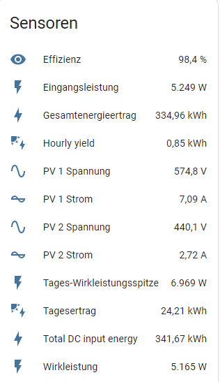

- Der Inverter hat folgende Entitäten:
- Der DTSU hat folgende Entitäten:

2 und 3 sind doch keine Fehler. Sowohl der Huawei als auch das BKW speisen ins Netz, wenn dein Verbrauch nicht alles aufbraucht. Wer wieviel einspeist kann man doch gar nicht sagen, weil du ja nicht sagen kannst wie viel Strom du vom Huawei und wie viel du vom BKW verbrauchst. Dein Haus ist wie ein See mit Zulauf und Ablauf. Die PV Anlagen schütten über den Zulauf rein und im Ablauf geht es zum Netz. Was im See dann ist, ist völlig egal.
Daher: Nur die PV Eingangsleistung kannst du separieren. Dann hast du noch von deinem Zähler (DTSU) die exportierte Energie (die ist auch gleich die insgesamte von PV und BKW, da der DTSU ja nicht riechen kann von wem der Überschuss da kommt) und auch den Verbrauch, also Netzbezug (dies ist auch wieder über beide der insgesamte). Dein Hausverbrauch ist dann PV Huawei Wirkleistung + PV BKW Leistung - DTSU Wirkleistung. Im Energiedashboard verfährst du analog. Netzverbrauch: DTSU Verbrauch, Netzeinspeisung: DTSU Exportierte Energie, Solarproduktion: Huawei Gesamtenergieertrag und BKW-Leitung (kWh) und Speicher hast du keinen

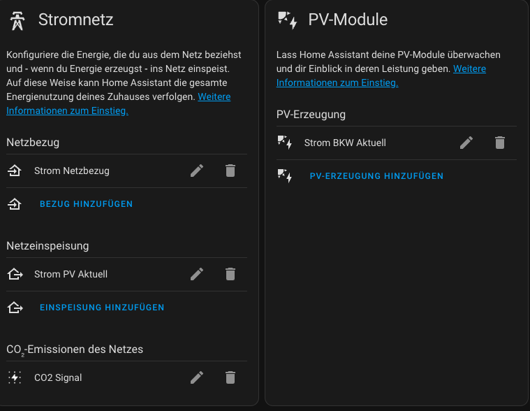

Hallo, ich würde mich gerne mal hier reinhängen da ich es noch nie geschafft habe das Energie Dashboard mal richtig anzeigen zu lassen. Gerne erhoffe ich mir da ein wenig Hilfe und einen Anstoss von euch, denn ich weiß nicht wo der Fehler liegen könnte.
Hardware:
- PV Anlage 7kw mit Volleinspeisung und Voll Vergütung zu 30 Cent
- die Anlage wird durch eine Solalog ausgelesen (3x WR) mit den Werten auf dem Bild
BKW mit 1200 Watt welche mit einem Shelly 1PM ausgelesen wird
Den Netzbezug lese ich zum einen mit einem Shelly 3EM aus und zudem mit einem Homematic HmIP-ESI (Strom) aus
Ausgabe per Watt was in kWh umgerechnet wird per Helfer
Shelly 3EM wird ordnungsgemäß saldiert.
Alle erforderlichen Werte sind in kWh über den Riemann umgerechnet (links Gedönse)
Aktueller sieht es so aus:
In den Einstellungen zum Energie Dashboard sind drin:
Netzbezug: Die Ausgabe des Homematic lesekopfes am digitalen Zähler welcher von Watt in kWh umgerechnet wird per Helfer
Netzeinspeisung: PV Anlage mit voller Netzeinspeisung ausgelesen über Solarlog (verfügbare Leistung) Watt in kWh umgerechnet per Helfer
PV-Module: hier das BKW welches mit dem Shelly 1PM ausgelesen wird, Watt in kWh umrechnung per Helfer
Jetzt ist es echt viel geworden, aber vielleicht kann mir jemand ja helfen.
Gruß Sandro
Servus Sandro,
Netzbezug und Netzeinspeisung hast du ja über den Homematic Lesekopf/Shelly 3EM und würde für die beiden Werte auch nur diesen hernehmen.
bei der PV-Erzeugung nimmst du dann die 3WR (Ertrag insgesamt) und den Shelly 1PM und addierst alle zusammen
