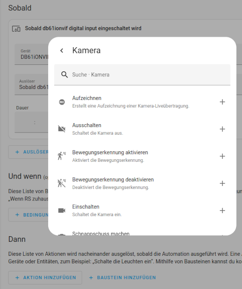

Ich nutze hier zwar keine Dahua Intercom, sondern nur eine Dahua Video-Türklingel, aber was das Thema Klingel anbelangt macht das eigentlich keine Unterschied. D.h. Ihr habt ja, je nachdem wie Ihr Eure Dahua Intercom bei HA integriert habt (DahuaVTO, Dahua Integration von rroller, Onvif) für die Klingelfunktion irgendeinen Sensor zur Verfügung und dieser Sensor ist dann halt der Auslöser für alle möglichen Dinge und Automatisierung die Ihr umsetzen möchtet. Ein paar Code-Beispiele von mir. Dabei gilt immer das der Trigger die device_id: 8273… der Dahua Video-Türklingel und die entity_id: 0146… der Sensor für die Klingel (den Klingelknopf) ist. Also der Teil hier:
  - type: turned_on
    device_id: 8273....
    entity_id: 0146....
    domain: binary_sensor
    trigger: device

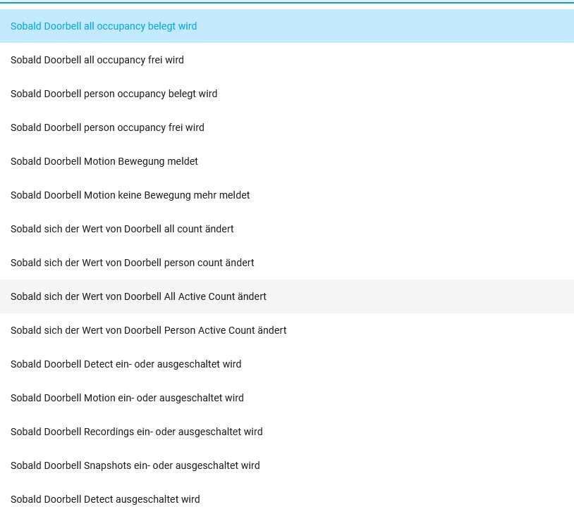

Hi Jim,
danke für Deine unmittelbare Reaktion!

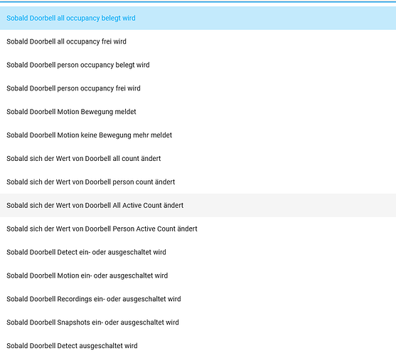

Ein paar mehr Details: ich habe eine Goliath Basic Line Türsprechanlage. Also VHO + VTO.
Idealerweise würde diese in meine Homeassistant-Welt eingebunden sein und ich wäre unabhängig von der Dahua-App. Wäre super, nicht nur wegen der oft bemängelten Latenz (wenn man das noch so nennen darf), beim Klingeln.
HA läuft auf einem PI5 und zudem habe ich Frigate auf Portainer auf meiner Synology laufen. Alles noch recht neu, ich bin da eher noch Anfänger.
Zunächst fände ich es super, wenn ich:
a) immer! unmittelbar über ein Klingeln informiert werden würde
b) einen Snapshot machen könnte. Die Aufzeichnung über Frigate funktioniert prinzipiell, aber die ersten Bilder entstehen immer erst mit etlichen Sekunden Verzögerung. D.h. oft sehe ich nicht mehr wirklich, was passiert ist, wenn es ein Amazon-Klingeln und Wegrennen ist.
Die Events, die ich bei Automations angeboten bekomme scheinen mir nicht hilfreich (ggf. verstehe ich sie aber auch nicht richtig)
Und die Konfiguration hilft mir auch erstmal nicht weiter:
grafik
Ich kann hier keine der Optionen aktivieren.
Das einzige was ich sehen kann sind sind ein paar Logbuch Einträge “Doorbell wurde nicht verfügbar”, “Doorbell überträgt”. Ich habe aber noch nicht rausgefunden, wie ich damit arbeiten könnte.

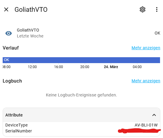

Noch eine Ergänzung:
Die Dahua VTO Integration in HA zeigt mit zwar einen Sensor, aber der wiederum bietet als Attribute nur die Device Infos an.
grafik

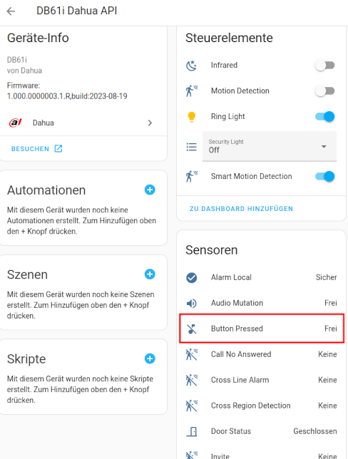

Bei mir ist genau dieses das Problem. Wie defniere ich diese device_id und entity_id ?
Ich habe von der Dahua Integration “nur” binary_sensor.ture_button_pressed
alias: Türklingeln - Snapshot auf Handy schicken (funktioniert)
  - entity_id:
      - binary_sensor.ture_button_pressed
    from: "off"
    to: "on"
    trigger: state
conditions: []
Dies funktioniert soweit auch, dass ein Screenshot angelegt wird sobald es an der Türe klingelt.
Was nicht funktioniert, dass z.b. auch mein Handy klingelt oder auch direkt einen Livestream von der Kamera angezeigt. Ich will ja sofort wissen, wenn jmd. an der Türe steht.

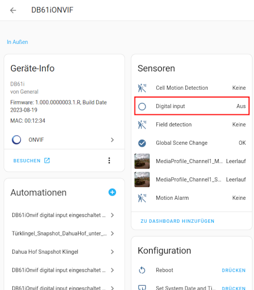

Meine Beispiele oben beziehen sich auf eine Einbindung meiner Dahua Video-Türklingel per Onvif und bei einer Einbindung per Onvif gibt es für meine Dahua für den Klingelkopf einen Sensor der als binary_sensor.db61ionvif_digital_input bezeichnet ist. D.h. dieser Sensor wird ausgelöst wenn der Klingelknopf gedrückt wird.
Bei einer anderen Integration - also z.B. bei der Dahua Integration von rroller, gibt es für den Klingelknopf einen anderen Sensor, der dann z.B. heißt oder heißen könnte binary_sensor.front_doorbell_button_pressed
Bei der DahuaVTO Integration kann der dann auch schon wieder ganz anders heißen und bei einer Integration per Frigate kann es z.B. sein das es darüber gar keinen Sensor für den Klingelknopf gibt. Anm.: Ich nutze hier weder DahuaVTO noch Frigate.
D.h. meine Beispiele oben sollten nur das Prinzip der Einbindung des Klingelknopfes als Sensor und somit auch als Auslöser in einer HA Automatisierung zeigen. D.h. nicht das Ihr diese dann auch genau so umsetzen könnt und es bei Euch ggf. auch einen Sensor binary_sensor.db61ionvif_digital_input oder binary_sensor.front_doorbell_button_pressed gibt. Welchen Sensor es bei Euch und Eurer Form der Einbindung der Dahua Intercom für den Klingelknopf dann gibt, oder ggf. eben auch nicht, müsst Ihr selber schauen und herausbekommen. :slightly_smiling_face:

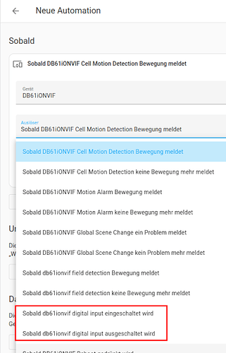

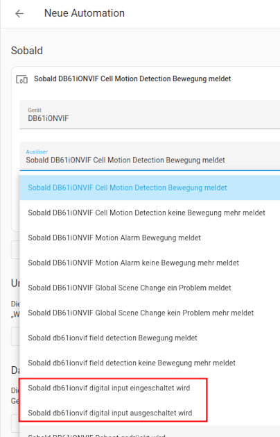

Da es bei mir diesen Sensor binary_sensor.db61ionvif_digital_input gibt wird er mir natürlich auch in einer Automatisierung als Auslöser angeboten
sodass ich den Sensor “Sobald db61ionvif digital input eingeschaltet wird” als Auslöser nehme und er in dem dazugehörenden YAML Code dann als
type: turned_on
device_id: 8273c... (das ist die Geräte-ID der DB61i)
entity_id: 0146.... (das ist die Entitäts-ID von binary_sensor.db61ionvif_digital_input)
trigger: device
auftaucht. Wenn bei dem Gerät (device_id) der Sensor (entity_id) ausgelöst wird (turned_on).
Je nach verwendeter Integration kann es auch durchaus sein das es in dem Dropdown-Menü der Auslöser bei einer Automatisierung gar keinen Auslöser (also Sensor) für den Klingelkopf gibt. Weil dieser bei der Form der Integration z.B. irgendwo im YAML Code für die Integration definiert werden muss und dann z.B. als Action - oder was auch immer - unter HA aufgerufen werden kann oder muss. Das könnte z.B. bei der DahuaVTO Integration der Fall sein, aber das weiß ich nicht weil ich die DahuaVTO Integration halt nicht nutze. Das ist dann eine Sache die ihr selber herausbekommen müsst und z.B. die DahuaVTO Integration ist sehr gut dokumentiert und es gibt im HA-Forum dazu auch jede Menge Infos und Beispiele wie User dann was gemacht haben. Grundsätzlich lässt sich der Klingelknopf aber auch über die DahuaVTO Integration als Auslöser nutzen.
So viel zu dem Thema Sensor. Was jetzt das Thema darüber etwas auslösen (Benachrichtigung, Snapshot, Aufnahme usw.) betrifft: Sorry aber das Thema Benachrichtigungen mit und unter HA ist nun wirklich ein Basic-Thema, zu dem man unzählige Infos findet. :wink: Ich kann und werde hier nicht ganz allgemein erklären wie man welche Form einer Benachrichtigung bei welchem Gerät mit welcher Integration dann wie nutzen kann. Damit will ich Euch nicht ärgern oder so, :laughing: aber in das Thema müsst Ihr Euch dann schon selber einlesen und das könnt Ihr auch ganz unabhängig davon das es bei Euch jetzt um eine Dahua Intercom Anlage geht. D.h. z.B. hier im Forum gibt es auch jede Menge Beiträge und Postings bei denen es darum geht wie man z.B. eine Benachrichtigung aufs Smartphone bekommt, oder wie man z.B. mit einer Kamera des Herstellers xyz per Automatisierung ein Snapshot an sein Smartphone senden kann usw. D.h. das Prinzip bei den unterschiedlichen Möglichkeiten eine Benachrichtigung per HA auszulösen und zu nutzen ist immer das gleiche, nur das sich halt die Auslöser unterscheiden und es hier und da mal kleinere Unterschiede gibt. D.h. auch dabei gibt es halt viele Wege die nach Rom führen. :slightly_smiling_face:

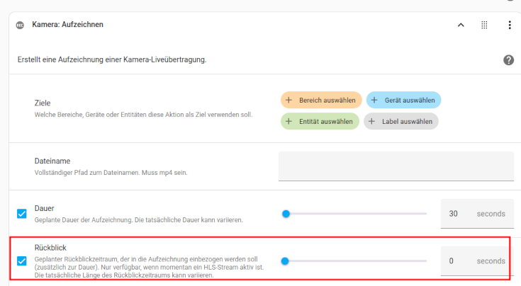

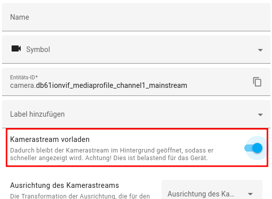

Edit: Was ich noch vergessen hatte war das Thema Verzögerung bei Snapshots oder Streams. Ja das kann ein grundsätzliches Problem sein oder werden und dafür gibt es leider keine pauschale Lösung, da auch dies von div. Faktoren abhängig ist. D.h. von der verwendeten Integration, von HA selber und von dem Gerät (der Kamera) und deren Firmware-Version. Ich habe hier damit zum Glück kein Problem, aber ich weiß natürlich das andere User mit anderen Kameras sich damit herumschlagen müssen. Was den Stream einer Kamera betrifft kann man z.B. versuchen damit die Verzögerung ggf. zu minimieren
Kamerastream_vorladen
ober bei einer Stream-Aufnahme per Automatierung versuchen ob ein Rückblick
ggf. möglich ist und der dann mit aufgezeichnet wird.

Ich habe bei mir auch die Integration von rroller installiert und war bisher damit auch zufrieden. Ich bin nun nochmal das Thema Haustüre öffnen angegangen.
Ich kann das klingeln “button_pressed” abfangen und ich kann auch über den Service vto_door_open" die Haustüre öffnen:
Habe mir hier ein Template gebaut:
template:
  - trigger:
      - platform: event
        event_type: dahua_vto
        event_data:
          Code: DoorStatus
      - name: "Haustür Status"
        unique_id: sensor.haustuer_status
        state: >
          {% if is_state('binary_sensor.ture_door_status', 'on') %}
            offen
          {% elif is_state('binary_sensor.ture_door_status', 'off') %}
            geschlossen
          {% else %}
            unbekannt
          {% endif %}
          value_template: "{{ is_state('binary_sensor.ture_door_status', 'off') }}"
          icon: >-
          {% if is_state('binary_sensor.ture_button_pressed', 'on') %}
            mdi:doorbell
          {% elif is_state('binary_sensor.ture_door_status', 'on') %}
            mdi:door-open
          {% else %}
            mdi:door-closed-lock
          {% endif %}
        attributes:
          tür_status: >
            {% if is_state('binary_sensor.ture_door_status', 'on') %}offen{% elif is_state('binary_sensor.ture_door_status', 'off') %}geschlossen{% else %}unbekannt{% endif %}
          klingel: >
            {% if is_state('binary_sensor.ture_button_pressed', 'on') %}gedrückt{% else %}aus{% endif %}
