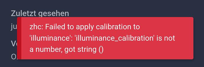

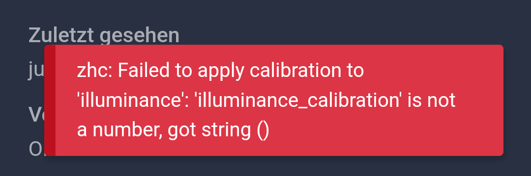

Ich habe jetzt bei ZigBee2MQTT paar Fehler entdeckt:

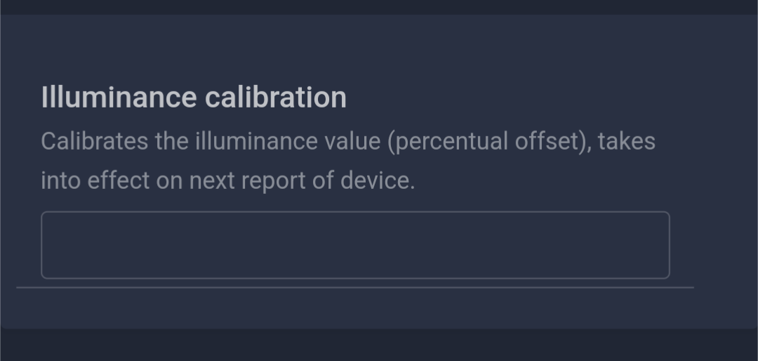

Muss das hier eingestellt werden?
Welchen Wert müsste ich hier eintragen, wenn überhaupt?

Gerade bei den Tuya Gerät weist z2m ab&an Entitäten zu, welche das Device nicht unterstützt. Bislang ignoriere ich solche Meldung einfach, wenn das Gerät die benötigten Funktionen ansonsten bietet.
Irgendwelche Seiteneffekte in Automatisierungen konnte ich dann noch nicht feststellen.
Dankeschön.
Bis auf die ca 60 sek zwischen on und off, ohne dass ich etwas daran geschraubt habe, gab es nach dem zweiten pairing keine Seiteneffekte.
Bis jetzt läuft das Gadget nun wie alle anderen.
