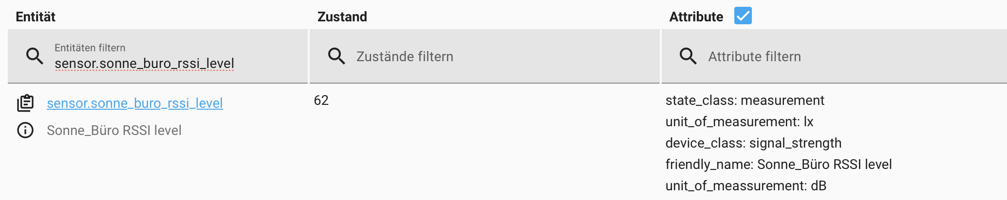

und in den Entwicklerwerkzeuge sieht beispielhaft ein Sensor so aus:
und in der Geräteansicht so:
Ich deute das jetzt mal so, dass “unit_of_meassurement” jetzt “lx” und “dB” hat und ich mit einem
Templatesensor wohl den “dB”-Wert ziehen könnte, aber wie werde ich den “lx”-Wert und damit auch die Warnmeldung los?

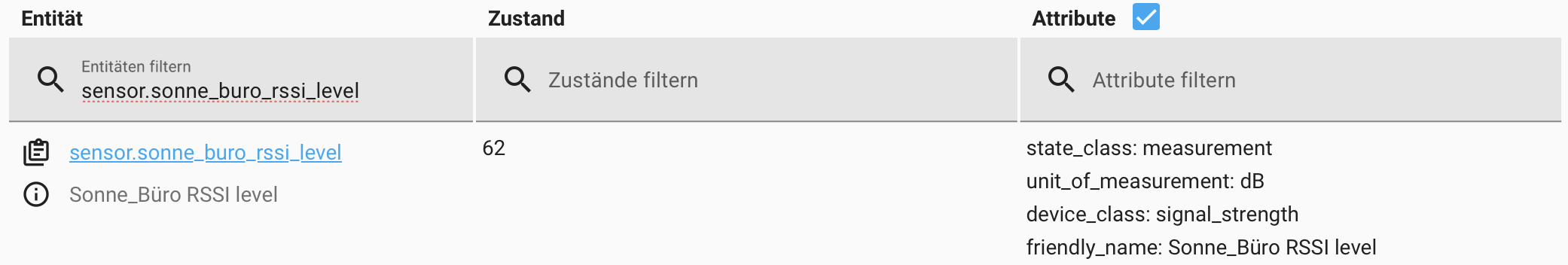

schreib das mal nur mit einem “s” :wink:
unit_of_measurement
Danke, kleine Ursache große Wirkung!

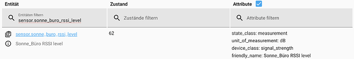

Die Entwicklerwerkzeuge sehen jetzt gut aus:
und damit auch die Anzeige im Gerät:
Nur die Warnmeldung im Log bleibt leider wie bisher vorhanden. :grimacing:
