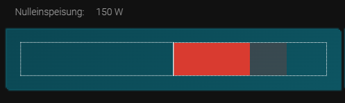

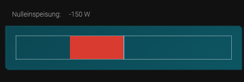

Custom:bar-card ... "0" in Mitte, Ausschlag nach LINKS < --- 0 --- > RECHTS
Ich war auf der Suche nach einer Karte um die Nulleinspeisung meiner PV darzustellen. Mit “0” in der Mitte, linkem Ausschlag bei Einspeisung und rechtem Ausschlag bei Netzbezug.
Leider habe ich nicht gefunden. Blieb also nur selber basteln:
3
4
Hier der Code:

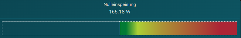

Dankeschön … hab den Code noch ein wenig überarbeitet

Ein wenig nervös ist er jetzt der kleine. :innocent:
Ich mag es lieber kleiner und zierlicher.
grafik
Vg Max
Noch einmal etwas überarbeitet …

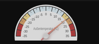

ich habe keinen Beitrag zu der hier vorgestellten Custom-Card ich wollte einfach mal eine andere Möglichkeit hier aufzeigen, dies ist nur ein Beispiel, da ich kein BKW, oder PV Anlage besitze, somit habe ich das mit einer Temperatur versucht zu visualisieren.
Der Code dazu, sieht so aus
type: custom:canvas-gauge-card
entity: sensor.wolf_bm2_0x30_220103_aussentemperatur
card_height: 125
gauge:
  type: radial-gauge
  title: Außentemperatur (°C)
  width: 220
  height: 220
  borderShadowWidth: 0
  borderOuterWidth: 0
  borderMiddleWidth: 0
  borderInnerWidth: 0
  minValue: -35
  maxValue: 35
  startAngle: 90
  ticksAngle: 180
  valueBox: false
  majorTicks:
    - "-35"
    - "-30"
    - "-25"
    - "-20"
    - "-15"
    - "-10"
    - "-5"
    - "0"
    - "5"
    - "10"
    - "15"
    - "20"
    - "25"
    - "30"
    - "35"
  minorTicks: 2
  strokeTicks: true
  highlights:
    - from: -35
      to: -25
      color: rgba(204,0,0, .75)
    - from: -25
      to: -20
      color: rgba(230,145,56, .75)
    - from: -20
      to: -15
      color: rgba(255,217,102, .75)
    - from: -15
      to: 0
      color: rgba(220,243,255, .75)
    - from: 0
      to: 15
    - from: 15
      to: 20
    - from: 20
      to: 25
    - from: 25
      to: 35
  borders: true

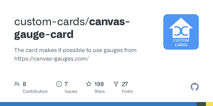

Das dazugehörige HACS ist dieses
Oben ist doch die styles.ts verlinkt. Diese hast du ja auch in deinem Ordner der heruntergeladenen Karte. Dort dann das paper… austauschen wie im Link von mir angegeben

Die Lösung für das Problem ist viel simpler als gedacht. Hinter den Werten fehlte einfach nur ein “!important;”!
Gefunden in dem Beitrag:
Hier der angepasste code
Screenshot 2025-05-12 120011
  - type: custom:stack-in-card
    mode: vertical
    keep:
      background: false
    cards:
      - type: custom:mushroom-template-card
        primary: null
        secondary: Nulleinspeisung {{states('sensor.stromzahler_channel_a_power')}} W
        icon: ""
        layout: vertical
        mode: horizontal
        card_mod:
          style: |
            ha-card {
              margin: 10px;
              margin-top: -10px;
              margin-bottom: 10px;
        cards:
          - type: custom:bar-card
            animation:
              state: "on"
              speed: "2"
            width: 100%
            height: 20px
            min: "0"
            max: "-50"
            entity_row: true
            severity:
              - from: 0.1
                to: 2100
                hide: true
            positions:
              icon: "off"
              indicator: "on"
              value: "off"
            entities:
              - entity: sensor.stromzahler_channel_a_power
                target: -0.1
            card_mod:
              style: |
                ha-card {
                  background-color: transparent !important;
                  border-radius: 0px !important;
                  border: 1px dotted !important;
                  border-left: 4px solid !important;
                  border-color: white !important;
                  margin-right: -4px !important;
                  transform: rotate(180deg) !important;
                bar-card-backgroundbar {
                  background: linear-gradient(to right, green 5%, yellow 15%, orange 35%, red 85%) !important;
                bar-card-currentbar {
                  clip-path: polygon(0 0, var(--bar-percent) 0, var(--bar-percent) 100%, 0 100%) !important;
            animation:
              state: "on"
              speed: "2"
            width: 100%
            height: 20px
            min: "0"
            max: "50"
            entity_row: true
            severity:
              - from: 0.1
                to: -2100
                hide: true
            positions:
              icon: "off"
              indicator: "on"
              value: "off"
            entities:
                target: -0.1
            card_mod:
              style: |
                ha-card {
                  margin-left: -4px !important;
