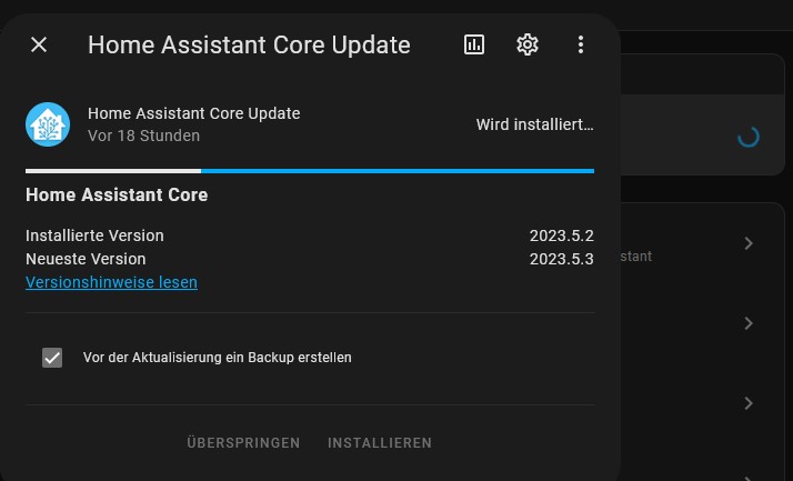

das 2023.5.3 core update hab ich heut vormittag angeschubst…
seit Stunden dreht sich nun der Kreis oO

mom anders:
Die Animation hängt, bzw läuft ewiglich schon.
Das system ist sonst vollkommen einsatzbereit, via Rechner, mobile endgeräte der family und auch sonst alles läuft, Automationen etc etc

Welche Version wird auf anderen Geräten angezeigt?
Klicke neben den Update Fenster … was passiert dann?

hann0ver1896:
Das deutet m.M.n. darauf hin, dass sich Dein Backup aufgefangen hat
(deshalb mache ich immer erst ein Full-Backup und stoße dann das Update ohne Backup an).
hmm,
das core Backup ist aber vorhanden. auf HA sowie google drive.
na dann werd ich die mühle eben mal komplett runter fahren

So,
es hat ewig gedauert bis das backup eingespielt war…
Danach fuhr alles schön hoch, und obwohl es ein fullbackup mit core 23.4 war.
Läuft laut terminal etc HA mit core version 23.5 und ohne Probleme.
Ich versteh es nicht, aber freu mich trotzdem
