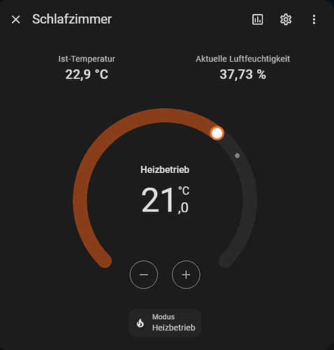

Hallo Harry,
Ich habe die Räume auf dem Miniserver von Controme angelegt und die oben angegebenen Integration in HA eingespielt.
Dann erhalte ich ohne weiteres folgendes:
Da ist dann eben auch die Betriebsart dabei.
Und sie wird ja auch auf Kraten angezeigt, also müsste man sie auch irgendwie auslesen können. Dachte ich :smiley:
