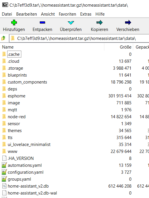

Mit 7-Zip funktioniert es ohne Probleme.

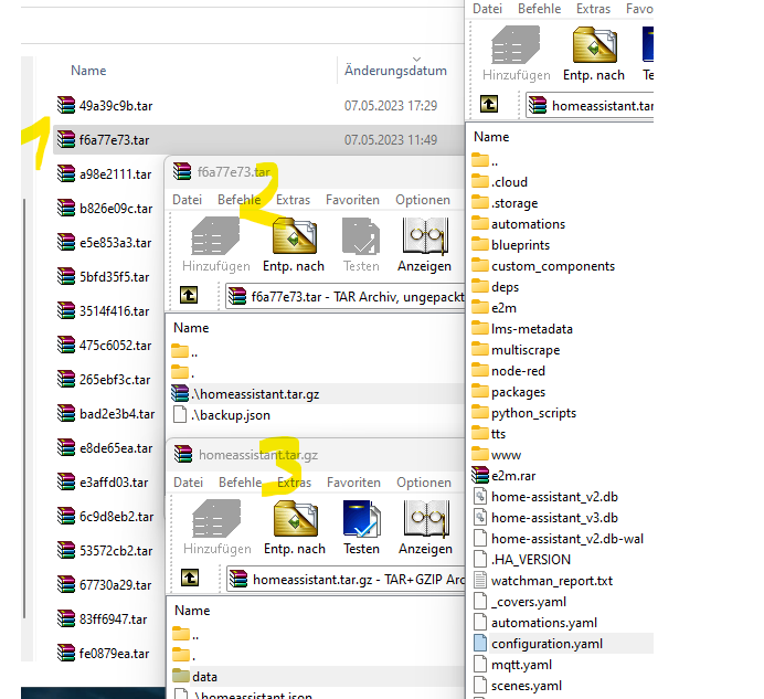

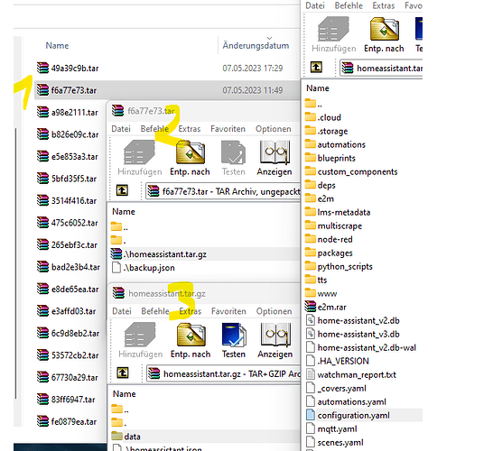

hab mal den Explorer des Backup Ordners aufgemacht.
Dann ein Fenster mit dem f6a77e73.tar (heisst bei dir aber anders)
darunter dann das .\homeassistant.tar.gz aufgemacht
dann den Ordner ‘data’ aufgemacht
und tata da ist ein configuration.yaml
Wie gesagt … nicht in jedes .tar ist ein backup from homeassistant selbst …
