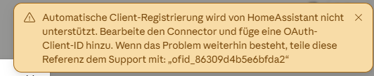

Hi zusammen,
ich hatte die MCP-Verbindung nach der Anleitung laufen und heute bekommt Claude keine Verbindung mehr. Also habe ich den Konnektor entfernt und alles neu eingerichtet, MCP-Adresse eingetragen OHNE OAuth und es wird plötzlich OAuth gefordert. Das war bisher nicht so.
Gibt es hier bereits Ideen was sich geändert hat und wie damit umgegangen werden kann?
Danke und schöne Grüße,
Dominique

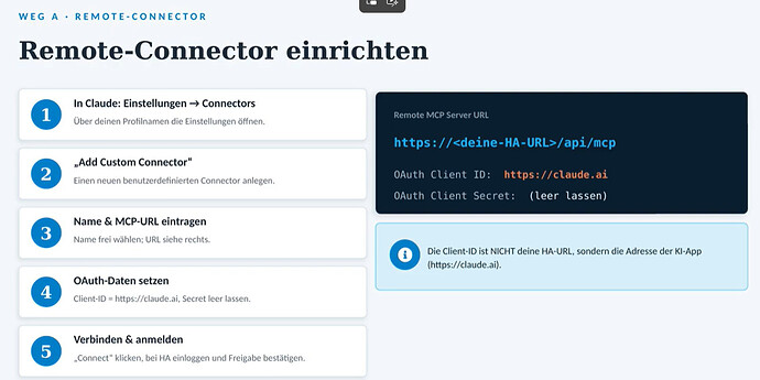

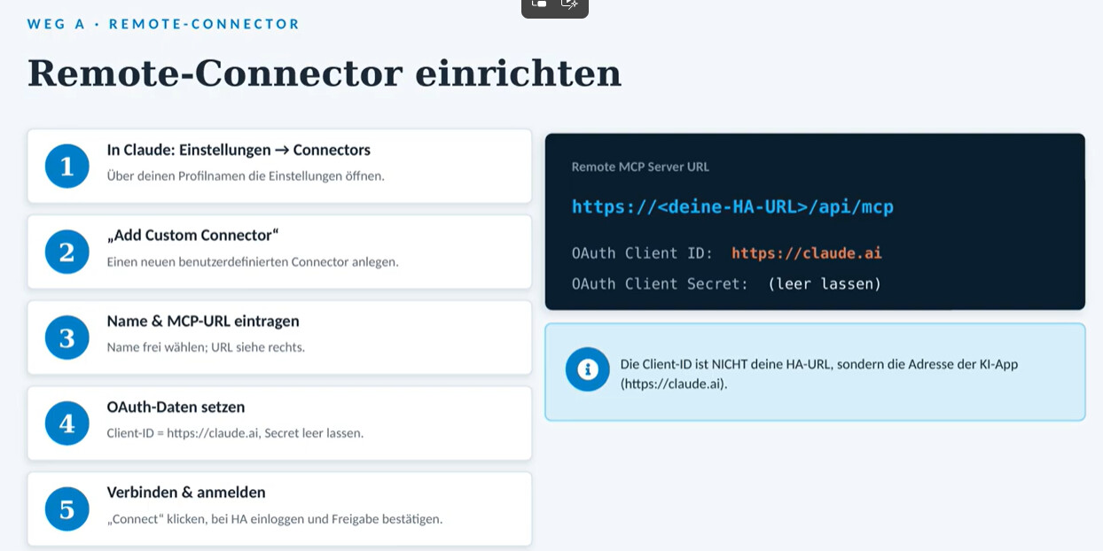

Hi @Lambus84, @JosefinBerlin, (durfte nur 2 taggen) :grinning_face_with_smiling_eyes:
wie der Zufall es wollte, bin ich gerade über ein Video gestolpert, welches sich ebenfalls mit der Remote-Anbindung von Claude beschäftigt.
Kein schönes Video aber ein wichtiger Hinweis ist enthalten: Als OAuth Client ID folgendes eintragen: https://claude.ai
Hier das Video verlinkt (Minute 4:07): Claude mit HomeAssistant verbinden und mit KI steuern
Ich hoffe euch hilft es ebenfalls! :slight_smile:
Schöne Grüße
Dominique

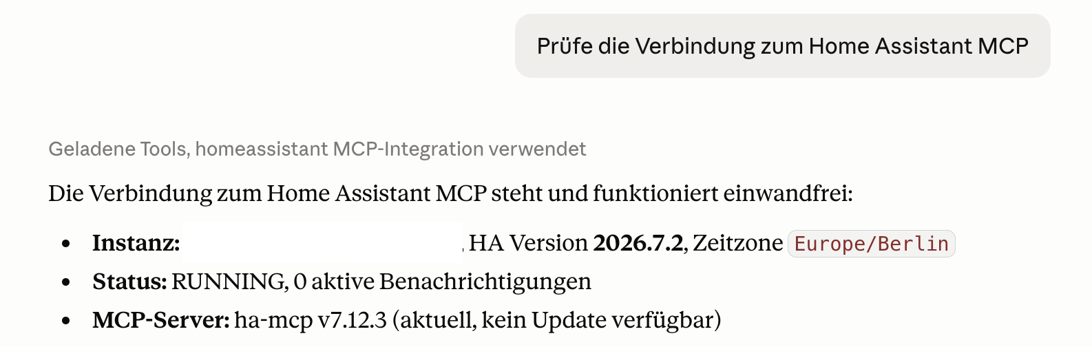

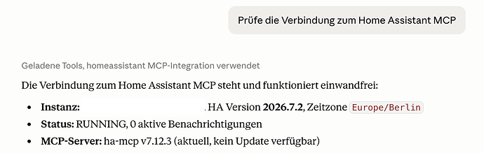

Es funktioniert wieder, ohne Änderungen.
Hallo @Dominique ,
danke für den Tipp. Nachdem ich mir das Video angeschaut habe, wollte ich Oauth Client ID bei meinem Konnektor eintragen. Und ich erlebte eine Überraschung: der Konnektor war über Nacht verbunden :blush:und ich konnte keine Ergänzung mehr vornehmen. Egal, der Konnektor ist verbunden :tada:
