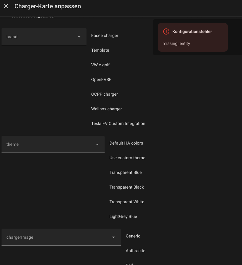

ich brauche mal eure Hilfe! Ich möchte zur Visualisierung meiner Wallbox die Charger Card GitHub - tmjo/charger-card: A lovelace card for electrical vehicle (EV) home chargers and charging robots. · GitHub nutzen. Leider werden mir bei der Einrichtung der Karte die ganzen Konfiguations-Dropdowns nicht korrekt angezeigt. Ich kann dort keinen Wert auswählen und somit auch nicht speichern.
Neustart HA und HA-System und Neuinstallation der HACS card leider ohne Erfolg.

Ich habe eine Easee Wallbox. Und die YAML würde mir in sofern helfen, dass ich ja nur die Entitäten (meiner Wallbox, etc.) austauschen muss, dann habe ich doch was ich benötige.
Das Problem scheint aber ein technisches bei der visuellen Einrichtung, denn die Dropdowns, siehe Screenshot, lassen sich nicht nutzen.

Kann mir jemand helfen zu verstehen, wo ich wie den Code bzgl. ha-dropdown anpassen muss?

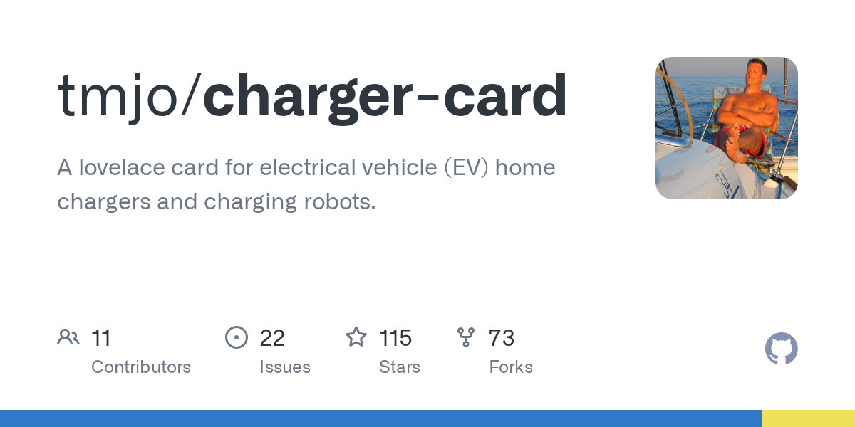

I had it working once, but not anymore. When I go to the Github-page I see that the latest update was almost three years ago, so I don’t think it’s supported/maintained anymore, especially with all the HA updates (2026-3.x).
However, the card should still work, only now the code (<ha-dropdown>) must first be changed manually.
