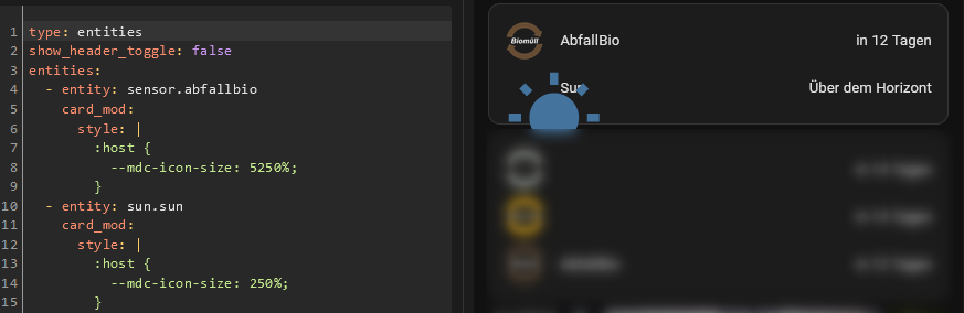

Hi @alexsaas ,
ne leider auch nicht.
Aber danke für deine Mühe.
Versuche es mal damit:
type: entities
entities:
- entity: sensor.restabfall
secondary_info: none
card_mod:
style: |-
:host {
{% if (state_attr('sensor.restabfall', 'daysTo') | float) < 2 %}
color: red;
{% endif %}
title: Abfallkalender
card_mod:
style: |-
ha-card {
border-color: rgb(105,105,105);
--ha-card-header-color: #d6a245;
--mdc-icon-size: 48px;
Hey @tpxex da es mich auch interessierte, habe ich deine Frage und die Lösung in der englischen Community verfolgt.
Magst du die Lösung hier posten oder verlinken? Dann haben andere, die vielleicht auch mal danach suchen, auch was davon.
