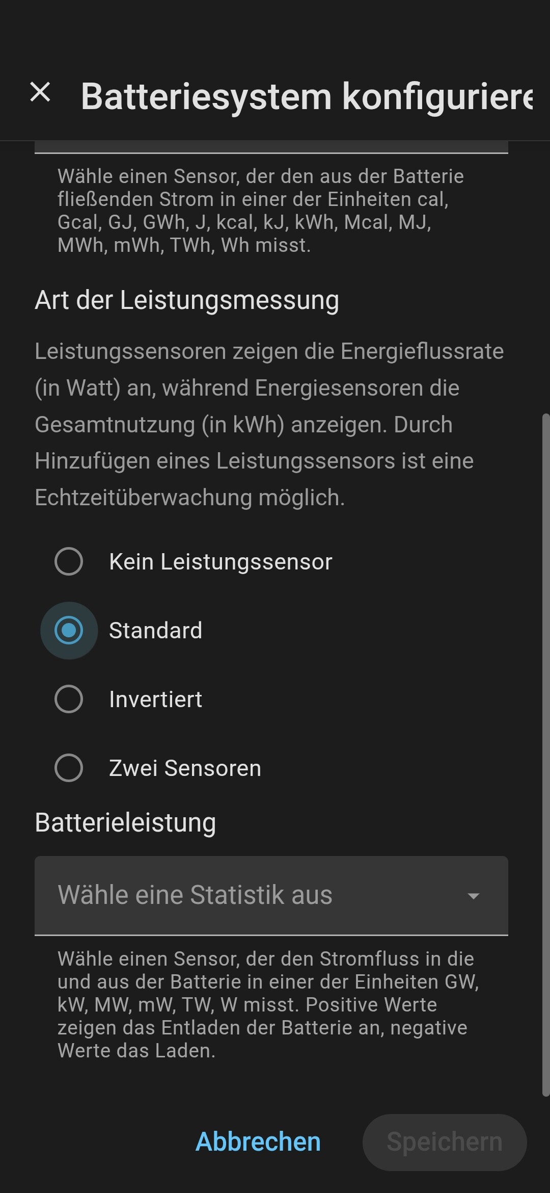

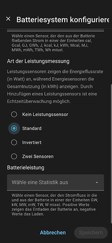

Ich will mich darüber auch nicht mit dir streiten, aber mit deinen umgekehrten Vorzeichen läuft SFML halt genau umgekehrt wie die gängige Praxis in HA ist. Daher denke ich nicht, dass es für die meisten User so am einfachsten zu verstehen ist. Siehe dazu folgenden Screenshot.
Dort steht ganz deutlich … positive Werte zeigen das Entladen der Batterie an, negative Werte das Laden. SFML ist nun einmal eine Integration in HA und ich finde dann sollte sich diese Integration auch an HA-Praxis halten und nicht umgekehrt.

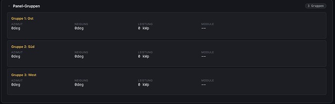

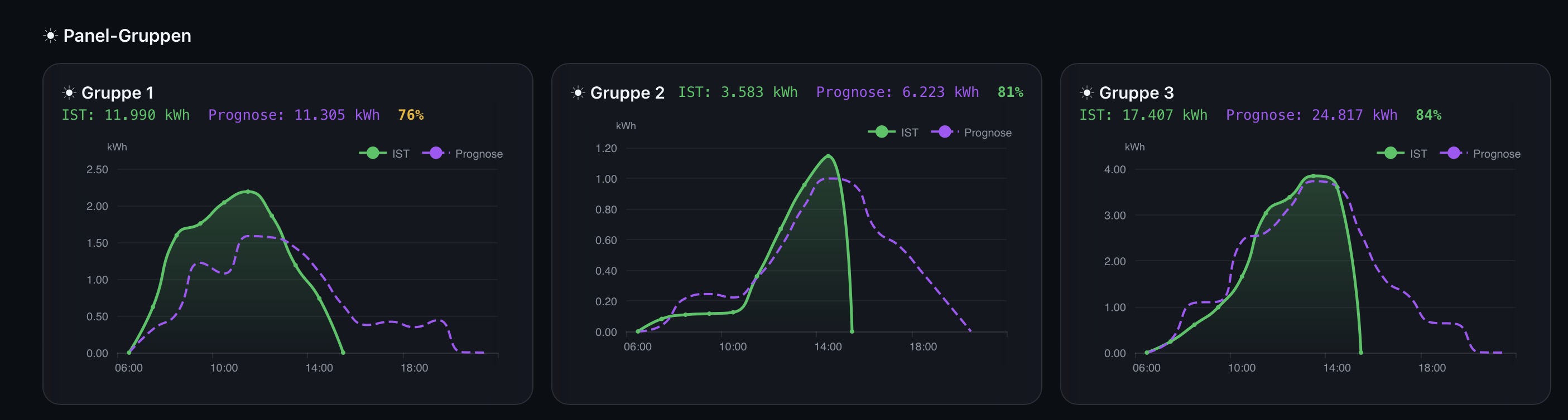

Frage zu den Panelgruppen:
In der Konfig zu SFML Stats habe ich die Anordnung: Osten/Süden/Westen
In der Darstellung sieht es von den Werten so aus: Osten/Westen/Süden
Liegt der Fehler bei mir oder ist er anderweitig vorhanden?

Das ist kein BUG sondern eine Namensgebung.. wenn due Gruppen umbenenst, sollte es as Alphabetisch Ordnern.. wenn nicht muss ich noch mal ran.. behindert aber so oder so nicht funktioinsweise, da intern mit dem Azimut und Tilt gerechnent wird.

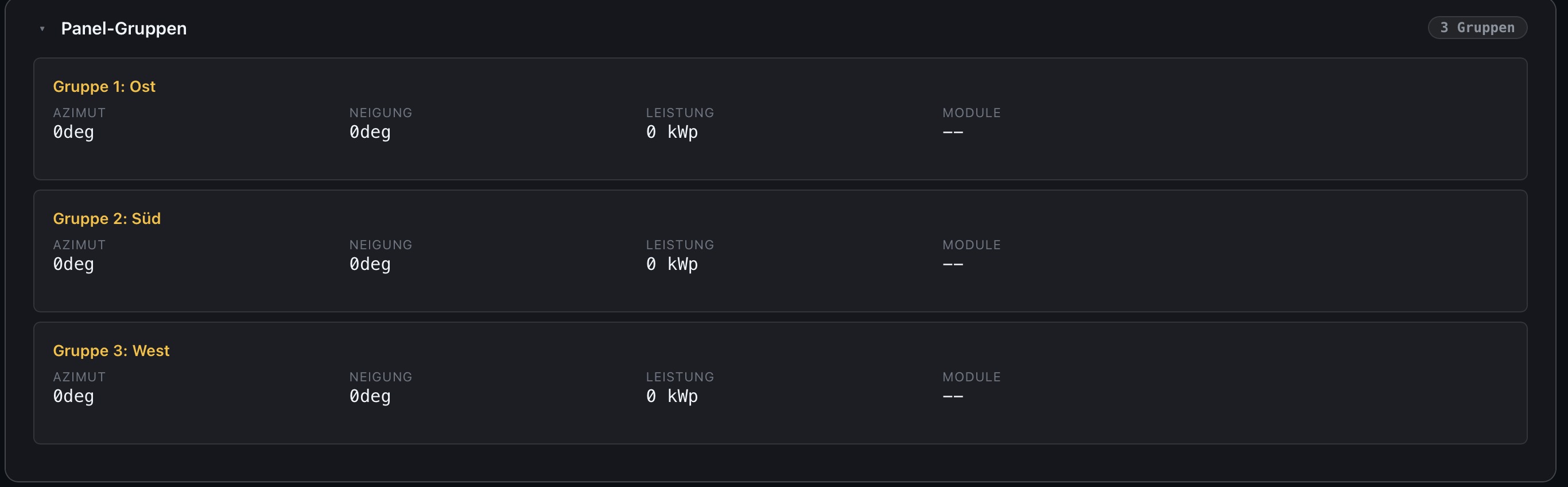

Danke für den Hinweis. Nach Richtigstellen der Reihenfolge der Panele startet jetzt die Torox App nicht mehr:
toorox_foresight.api.server.RuntimeBootstrapError: TFS startup aborted: no trusted panel groups available from SFML
ERROR: Application startup failed. Exiting.
und die Daten in SFML Stats → Settings → Panelgruppe sind ebenfalls nicht mehr vorhanden:
HA Neustart hat übrigens auch nichts gebracht.
Bitte die Fragen NICHT in den Bugtracker! Schreiben, bitte den Fragen Thread benutzen!
Das ist Grundsätzlich erstmal kein BUG.. sondern das hängt damit zusammen, dass im “Laufenden Betrieb” die Gruppen sich geändert haben.. das bedarf dann eines EOD damit sie wieder korrekt zugeordnet werden.
Das lässt sich leider nicht “on-the-fly” lösen, da die KI auf die neue Situation / Schemata neu trainieren muss..
wenn man also die Gruppen umbaut / umkonfiguriert während die Produktion noch läuft.. passen die Actuals nicht mehr.. das ist aber KEIN PROBLEM.. der EOOD zieht das gerade und macht einen Backfill
Das passt auch zu deinem fehlerprotokoll! prüfe aber trotzdem mal die systems-logs.. auch wichtig: wie jede App / Integration speichern meine Intergrationen ihre konfigurationen an dem von HA vorgesehenen platz und der wird in der regel NUR bei kompletten neustart (roter knopf) geladen und liegt dann im RAM oder Swap von HA.. ein “reload” (gelber knopf) bringt da nicht immer den gewünschten erfolg

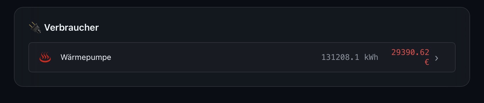

In der Energieübersicht, ist bei mir die Anzeige der Verbraucher „etwas“ zu hoch.
In der Flowanzeige stimmt der Wert.
Hatte ich etwas falsch eingestellt, oder ist es wirklich ein bug? Danke!
Ich hatte da mal bei der Wärmepumpe einen Sensor Verbrauch eingetragen der sich nicht täglich zurück setzt,deshalb hatten sich die Werte auch so hoch gezeigt.
