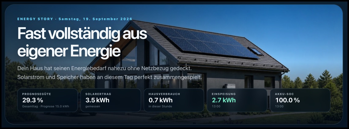

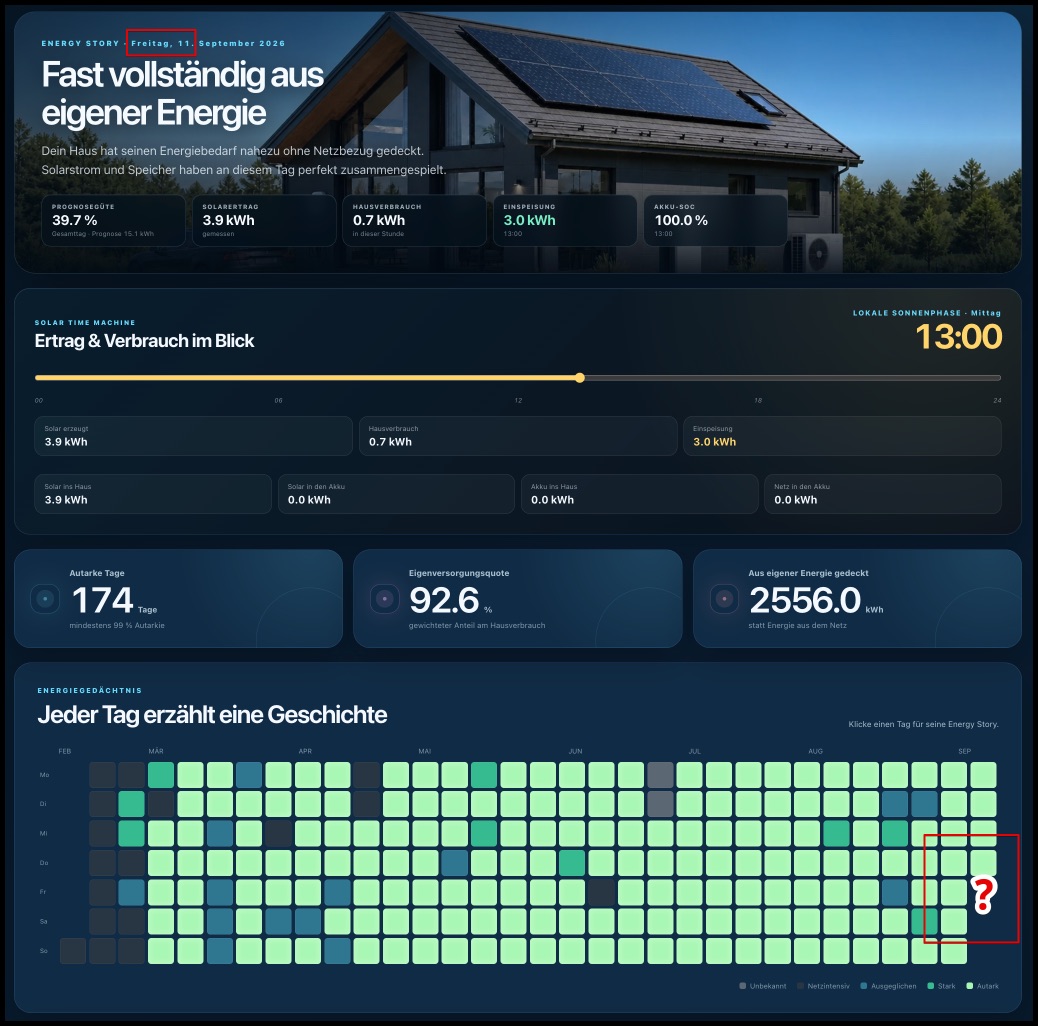

Wenn ich die Seite aufrufe, sieht es wie erwartet aus. Beim Browser refresh ebenso. Hier ist die Ansicht für Freitag den 11. Dann müsste doch auch für Freitag ein Knopf da sein, oder? Der letzte Knopf ist aber DO.

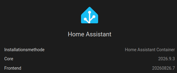

DELL Intel i7 8750H 16 GB RAM auf Generic x86-64

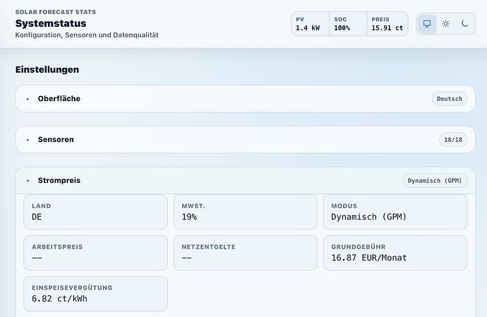

STATS: V.46.0.04 - HA 2026.9.3

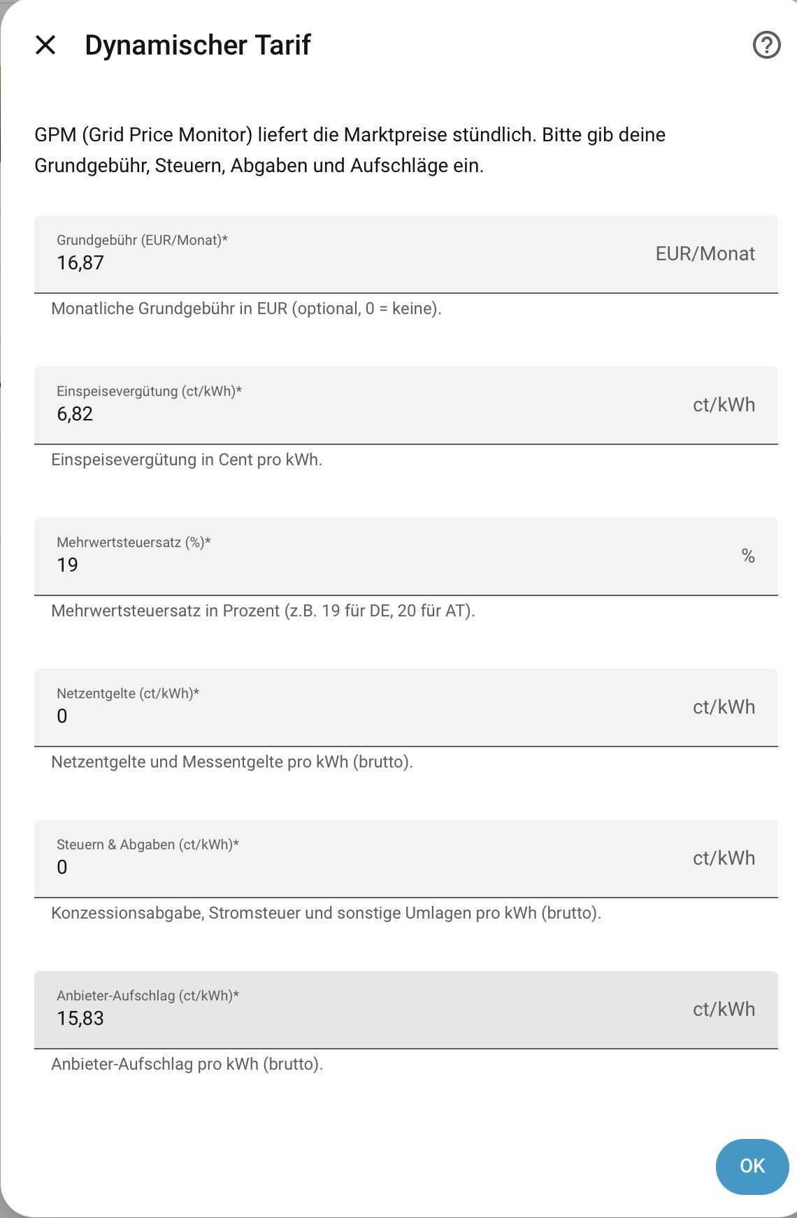

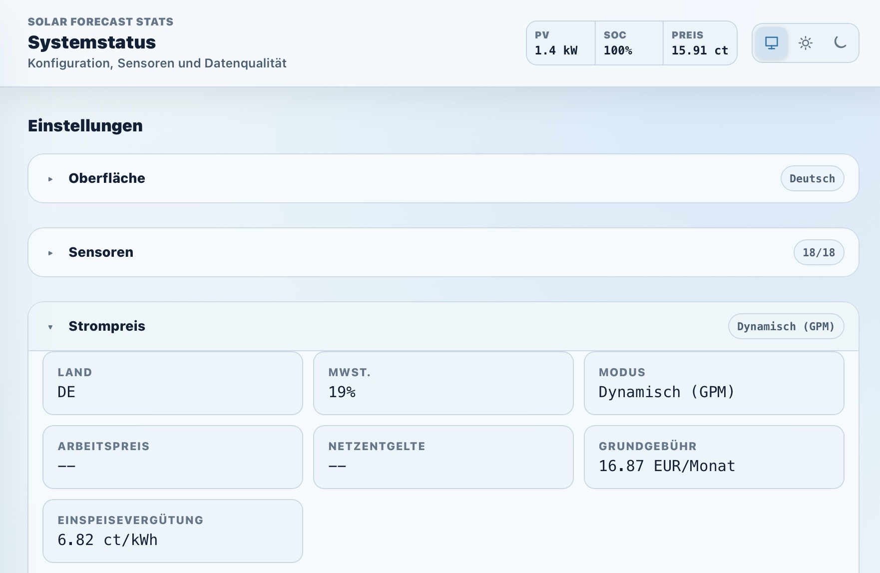

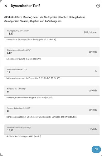

Ich erinnere mich, dass es im config_flow von STATS mal ein Feld namens „Arbeitspreis“ gegeben hat. Das finde ich aber nicht wieder. Und in STATS wird es auch nicht (mehr?) angezeigt.
EWE verschleiert leider die Preise maximal, so dass ich Netzentgelte frei gelassen habe und das in den Anbieteraufschlag reingerechnet habe.
Ich sehe gerade, dass STATS zu GPM weitergibt:

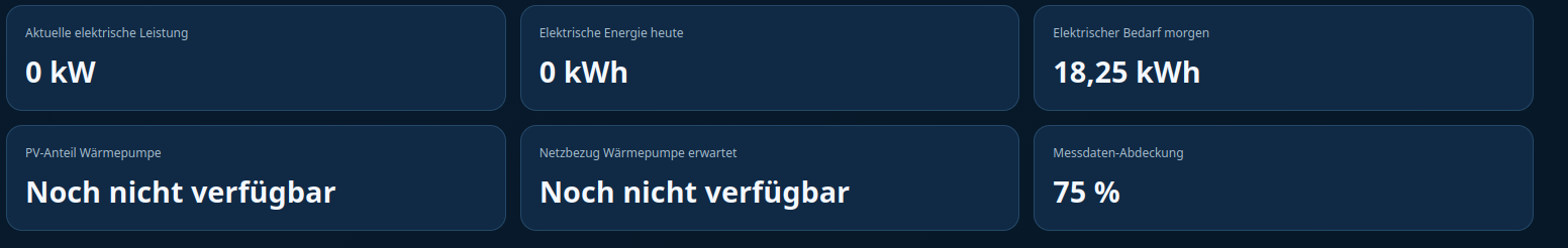

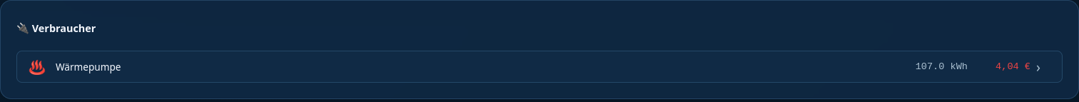

Guten Abend,

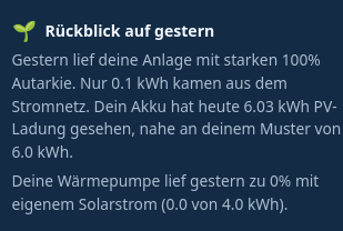

ich habe weiterhin das Problem, dass der Verbauch meiner WP mal in W und mal in kW ausgewertet wird.
Liegt das an mir oder ist das ein Bug?
Was soll der Wert liefern? Einen Tageswert oder einen kummulierten?
Die Prognose für morgen ist auch viel zu hoch. Wird nur warmwasser aufberietet.

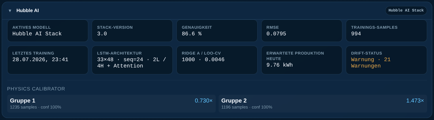

Und laut Hubble wird nie PV-Strom für die WP verbaucht.

Übersicht vom 19.09.26. Seither nur noch “Prognosegüte” und die andere vier Werte werden nicht angezeigt.

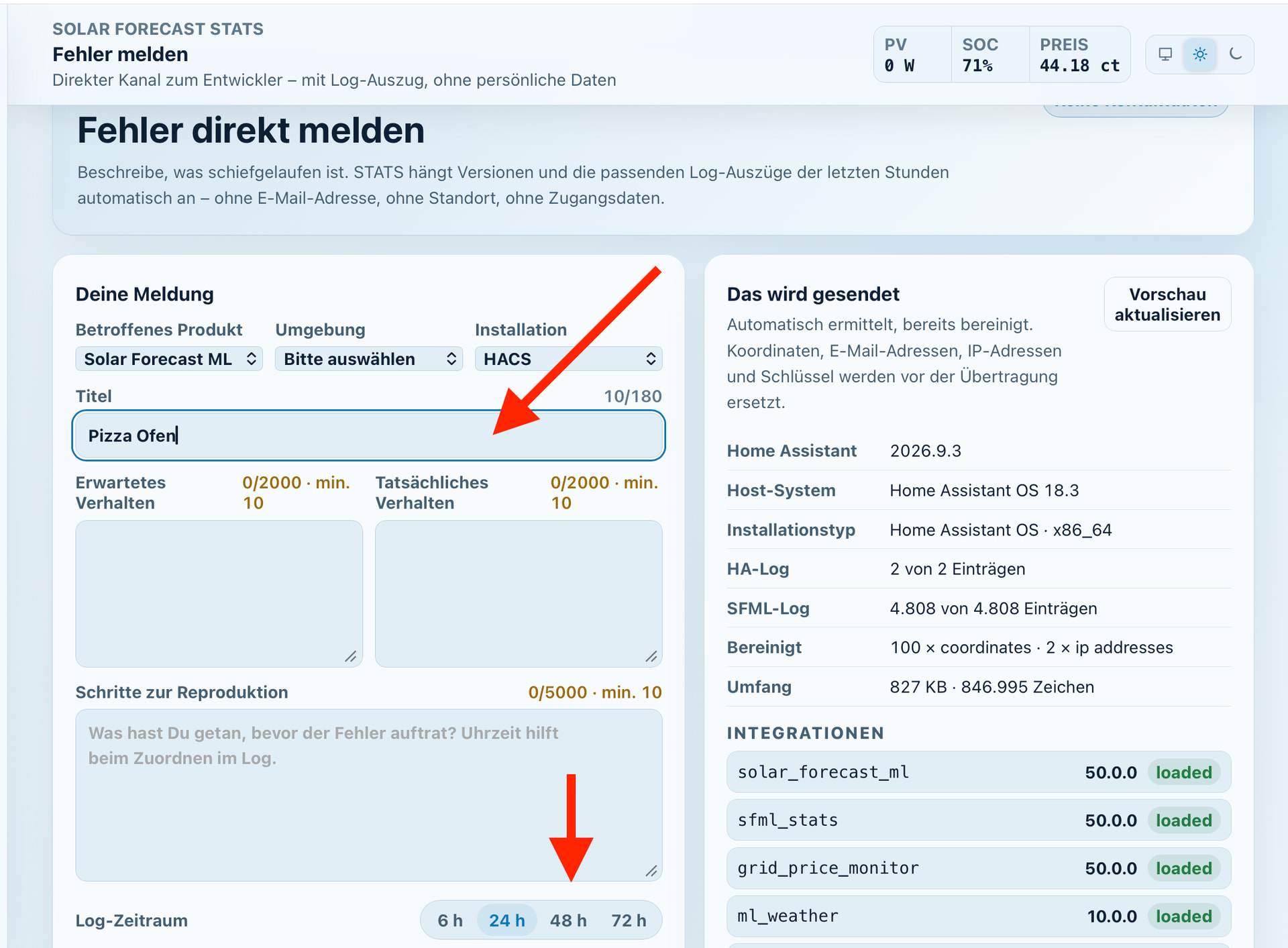

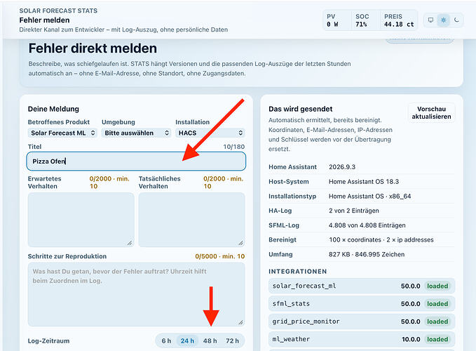

Moin @RobertoCravallo
Das spricht für ein Problem auf Deinem System. Entweder “raucht” dein HA um Mitternacht ab oder irgendetwas anderes stimmt da nicht. Ohne LOG kann ich das nicht nachvollziehen.. kannst Du mir das bitte mal schicken ..oder in Stats einen BUG einreichen mit Log (werde es nicht veröffentlichen aber so hätte ich das LOG) .. nenn den BUG beim einreichen einfach " Pizzaofen" dann weiß ich das es von Dir kommt ::slight_smile:
Habe schon mal die 24 h gesendet, nach der Wartezeit kommt die 48 h Version! :vulcan_salute:
Ist unterwegs… :+1:
Dir fehlt GPM.. das ist das Problem :slight_smile: Bitte GPM installieren / einrichten.. so ist es immer eine Division durch “0” da kommt nichts bei raus :slight_smile:
Komisch, dass es bis zum 19. funktioniert hat. Ich habe ja nur einen ganz “normalen” Stromtarif, brauche aber wohl doch GPM? :vulcan_salute:
Ja, brauchst Du seit dem die Energiekosten nicht mehr von Stats berechnet werden.
Zitat aus dem Update-Tracker:
Mist, habe ich mal wieder nicht mitbekommen. Der alte Mann ist total überfordert! Danke für die Info. :heart:
Kein Ding… ich habe das Config Menue aufgeräumt. So ist es nicht mehr komplett verstreut sondern nach “Art und Wirkung” verteilt. - Du erinnerst Dich bestimmt noch zu Anfang gab es unzählige Sensoren und man musste vieles selber bauen… das habe ich vereinfacht..dazu zählt auch, dass man nun eine zentrale Stelle hat für die Energiekosten.

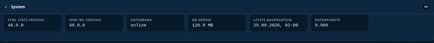

BUG-REPORT SFML STATS 48.0.0: Timeout bei Vorschau für Energie-Korrekturen; CSV-Vorlage nicht auffindbar
ich möchte historische Energiedaten korrigieren: Mein Batteriesensor hatte zunächst ein falsches Vorzeichen. Die Sensorzuordnung habe ich inzwischen korrigiert. Die bereits erfassten Werte für „PV zu Akku“ sind aber noch falsch. Ich möchte gezielt diese Werte berichtigen und die übrige Historie behalten.
Unter STATS → Korrekturen → Zeitraum wähle ich „PV zu Akku“, einen einzelnen abgeschlossenen Tag und eine Zielsumme. Beim Klick auf „Vorschau“ erscheint die Meldung:
„Home-Assistant-Anfrage hat das Zeitlimit überschritten“
Eine gültige Vorschau wird nicht erzeugt; „Übernehmen“ bleibt deaktiviert. Der Fehler tritt auch bei anderen getesteten Metriken auf, nicht nur bei „PV zu Akku“.
Mein Setup und die bisherigen Tests:
  • SFML ML: 48.0.0
  • SFML STATS: 48.0.0
  • STATS-Datenbank laut Systemansicht: online; die letzte Aggregation wird angezeigt
  • Zugriff lokal über homeassistant.local:8123
  • Test mit einem einzelnen abgeschlossenen Tag, nicht nur mit einem längeren Zeitraum
  • Beim Test kein passender Eintrag im bisher geprüften Home-Assistant-Protokoll oder in den logs unter config/solar_forecast_ml/logs
Als Alternative wollte ich die Korrektur per CSV versuchen. In der Korrektur-Oberfläche finde ich allerdings keine herunterladbare CSV-Vorlage. Ist für diese Funktion eine Vorlage hinterlegt, und falls ja, wo kann ich sie herunterladen?

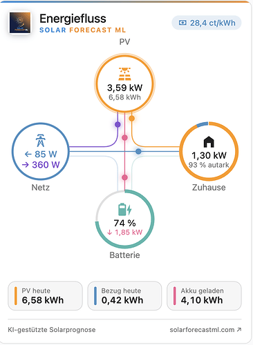

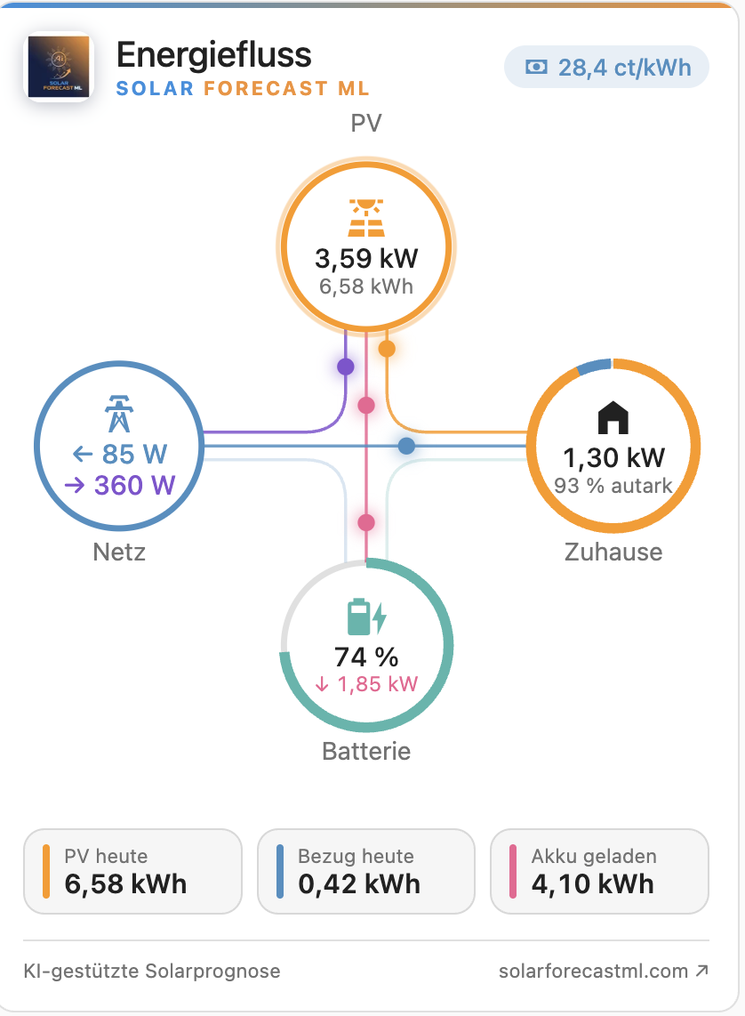

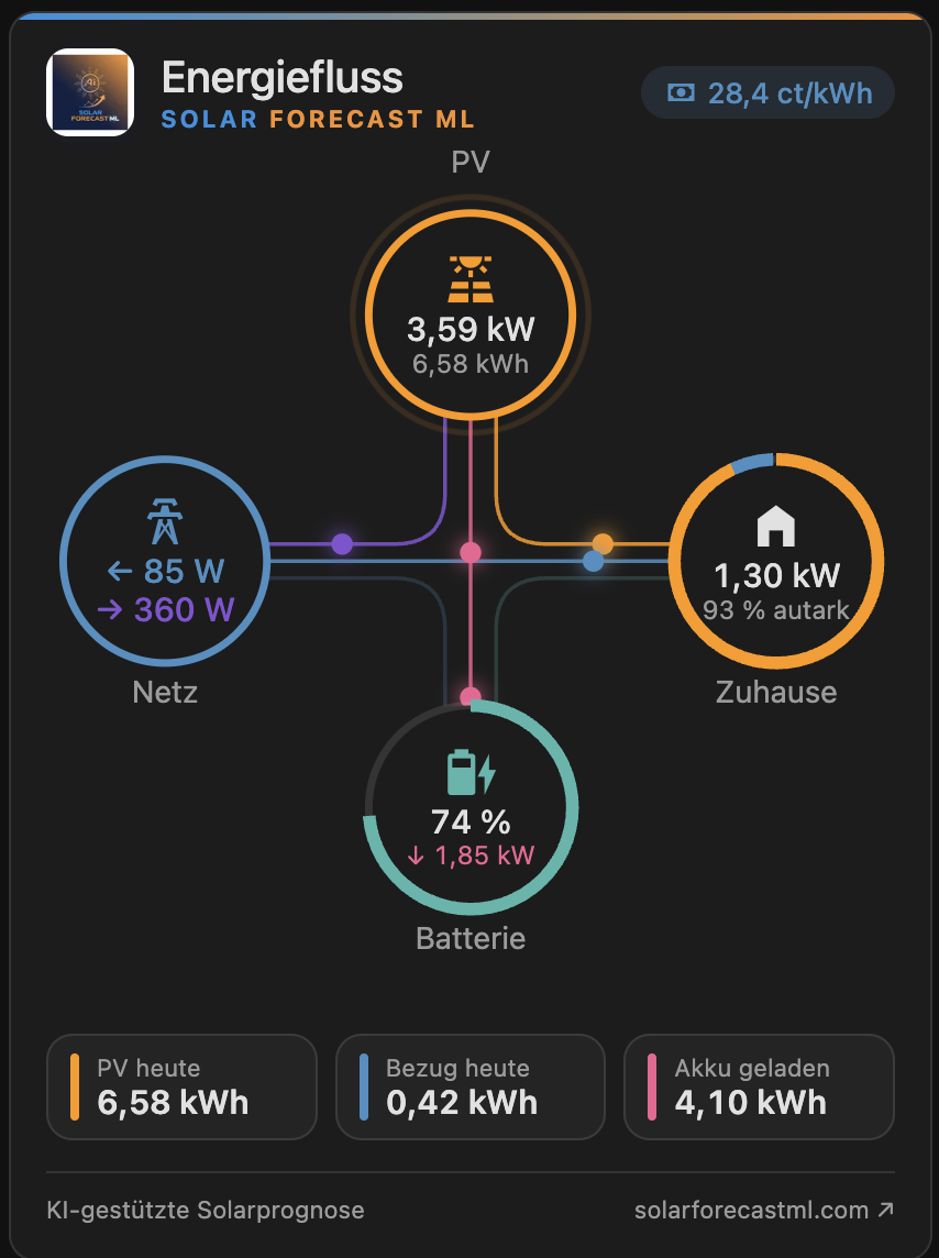

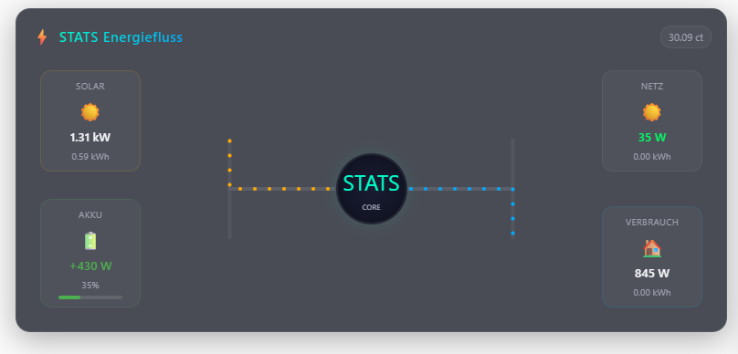

Steht der animierte STATS-Energiefluss nach dem Update noch zur Verfügung? Wenn ja, wäre die kosmetische Anpassung der Flussrichtung von Solar nach STATS wünschenswert. :wink:
Guter Punkt!!! - Das hatte ich überhaupt nicht mehr auf dem Zettel! Danke @ottokar für die Erinnerung… wäre sonst untergegangen! - gebaut hatte ich die schon vor einiger Zeit, aber vergessen in den Code zu werfen!
sind schon seit einiger Zeit " fertig"
Auch die Farbgebung folgt nun dem Theme von Home Assistant… also die “alten” wird es so nicht mehr geben
@Joachim-xo Du als “Karten-Spezialist” wenn Du noch Vorschläge hast lass es mich bitte wissen!

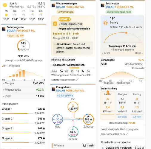

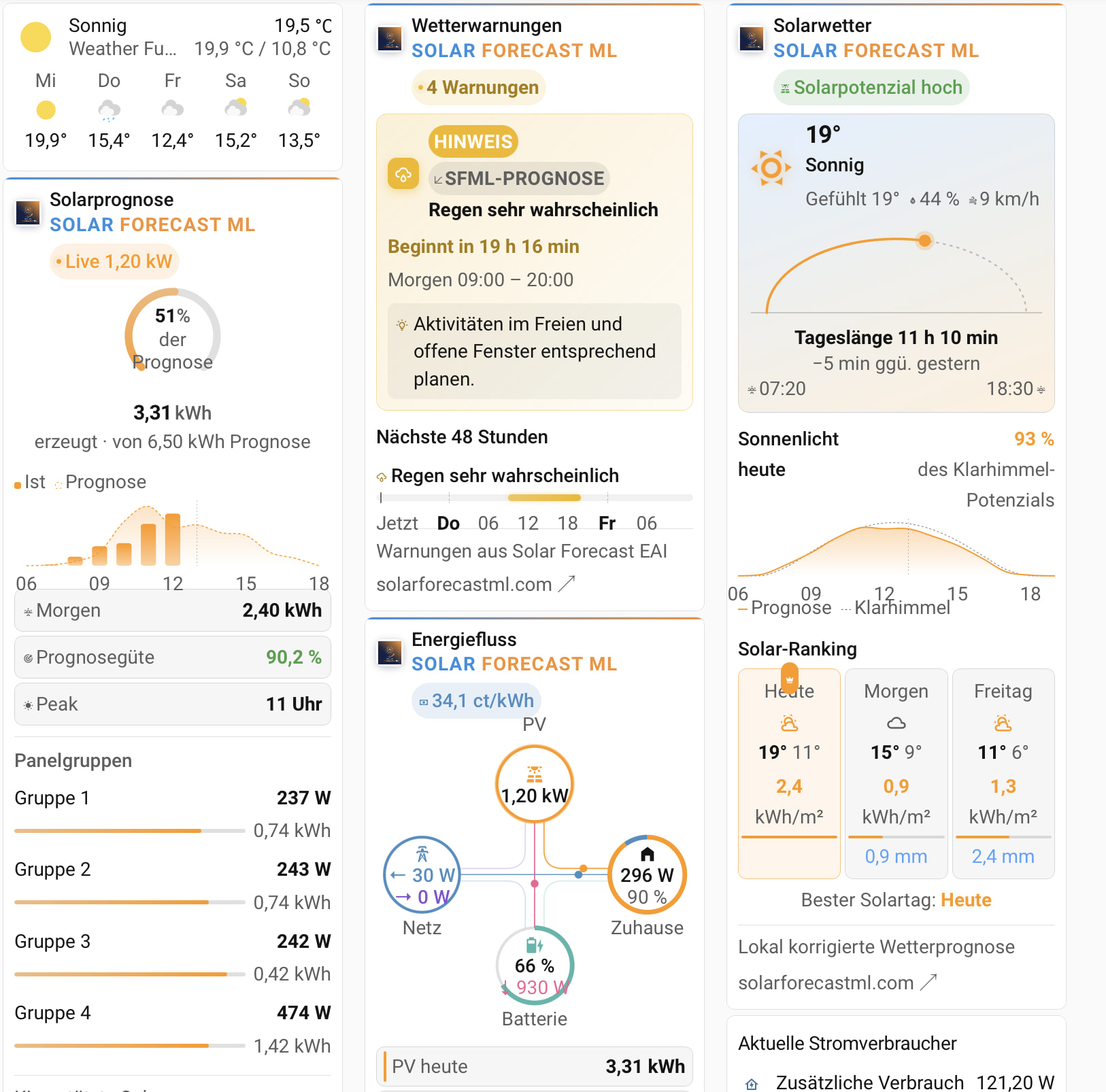

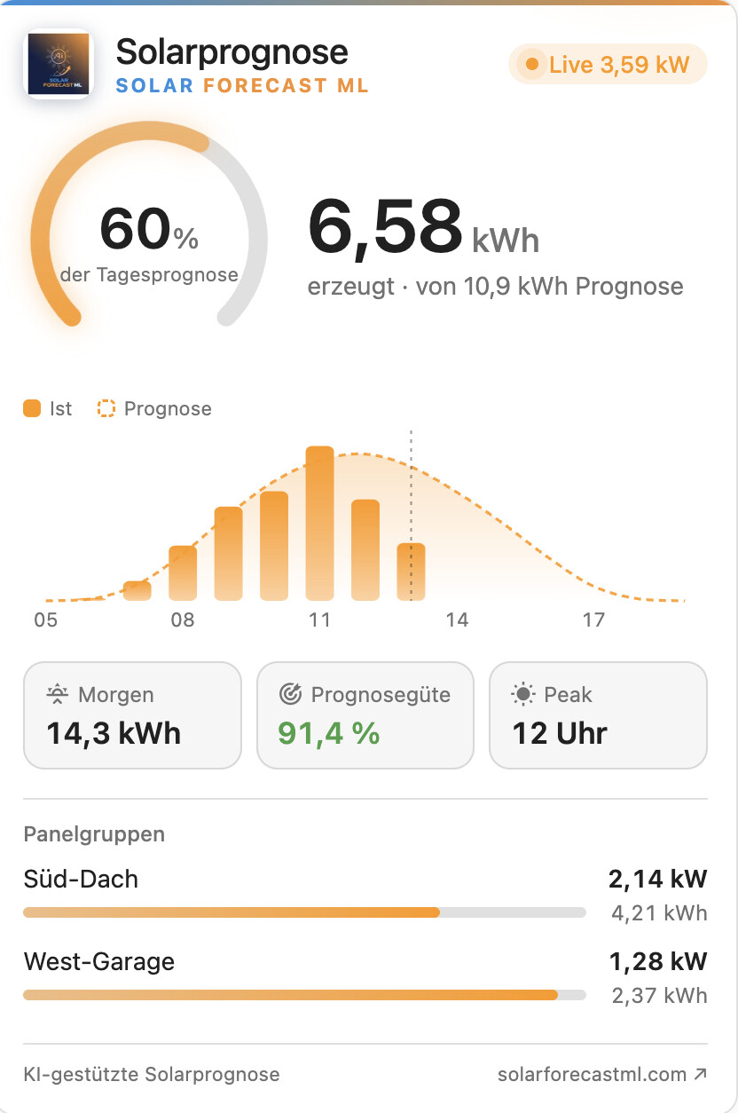

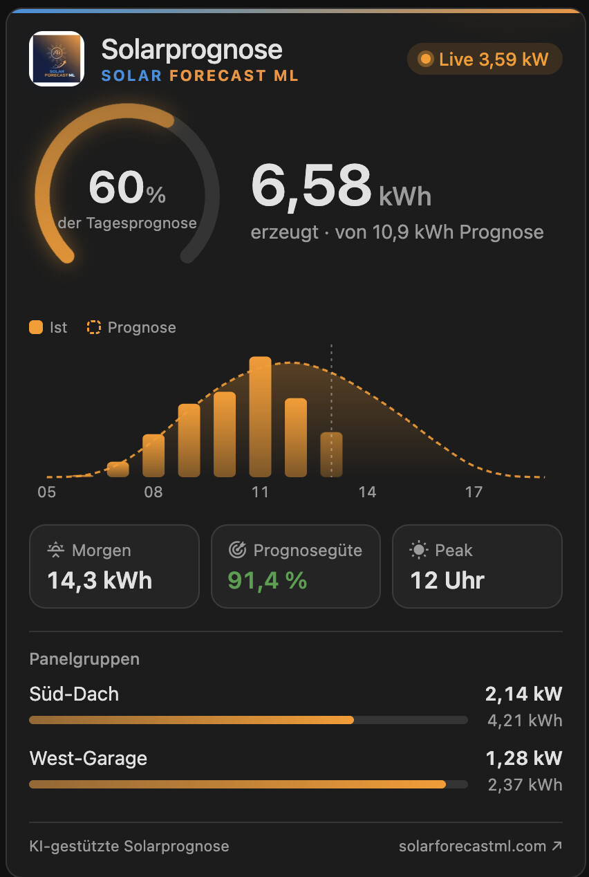

Hier mal die drei “neuen” und überarbeiteten Solar Forecast ML Home Assistant Karten und die Weather Fusion AI Karte… nebeneinander… wichtig sie sind Teil von STATS!
Sie können als normale Love-Lance Card hinzugefügt werden, ohne Bastelei.

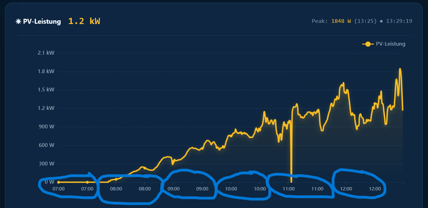

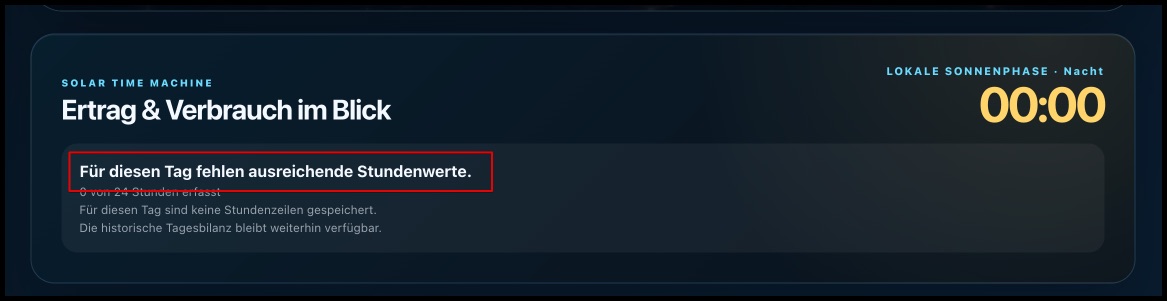

Nicht schlimm,aber ist hier vielleicht ein Darstellungsfehler?
SFML Stats Version50.0.0
Browser Cache resettet? (Shift + F5)
Bei mir gibt es keine doppelten Stunden.
Edit: Kommando zurück. Auch bei mir beim mir doppelt. Hab im falschen Diagramm geguckt
