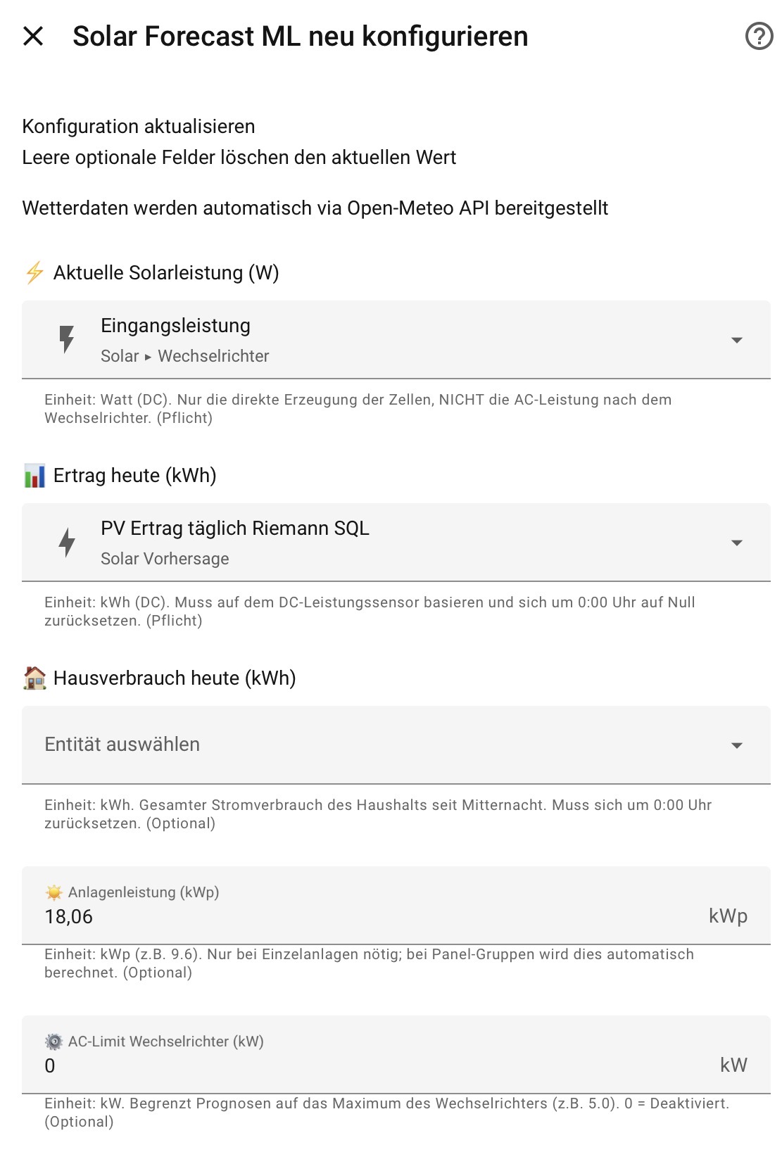

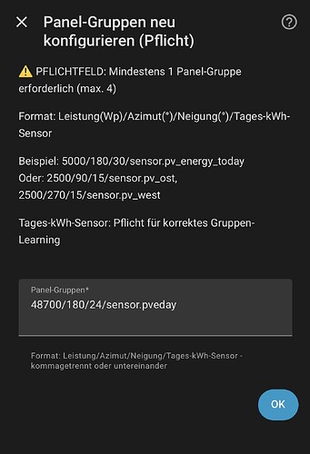

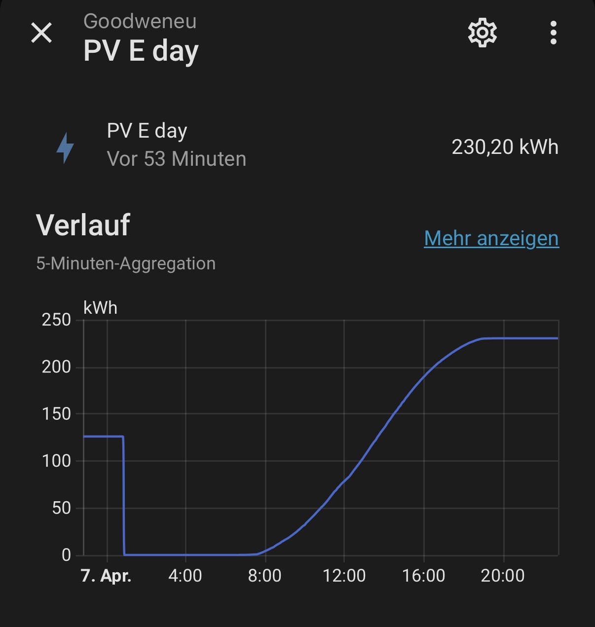

Hier jetzt nochmal alle Sensoren und Einträge geprüft wie du vorgeschlagen hast. Funde aber keinen Fehler. Habe nur die eine Gruppe. Und eben die 48,7kw aufm Dach

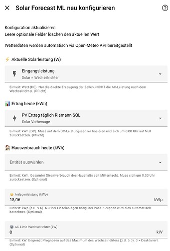

Die Sensoren und Konfiguration habe ich, wie schon in den anderen Posts erwähnt, überprüft. Diese sind alle korrekt und die Werte plausibel. Die Werte, die von der SFML Integration für den Sensor sensor.solar_forecast_ml_power_sensor_state und für den Sensor sensor.solar_forecast_ml_yield_sensor_state angezeigt werden, sind auch korrekt und plausibel. Das zeigt ja auch, dass die Integration die richtigen Werte erhält.

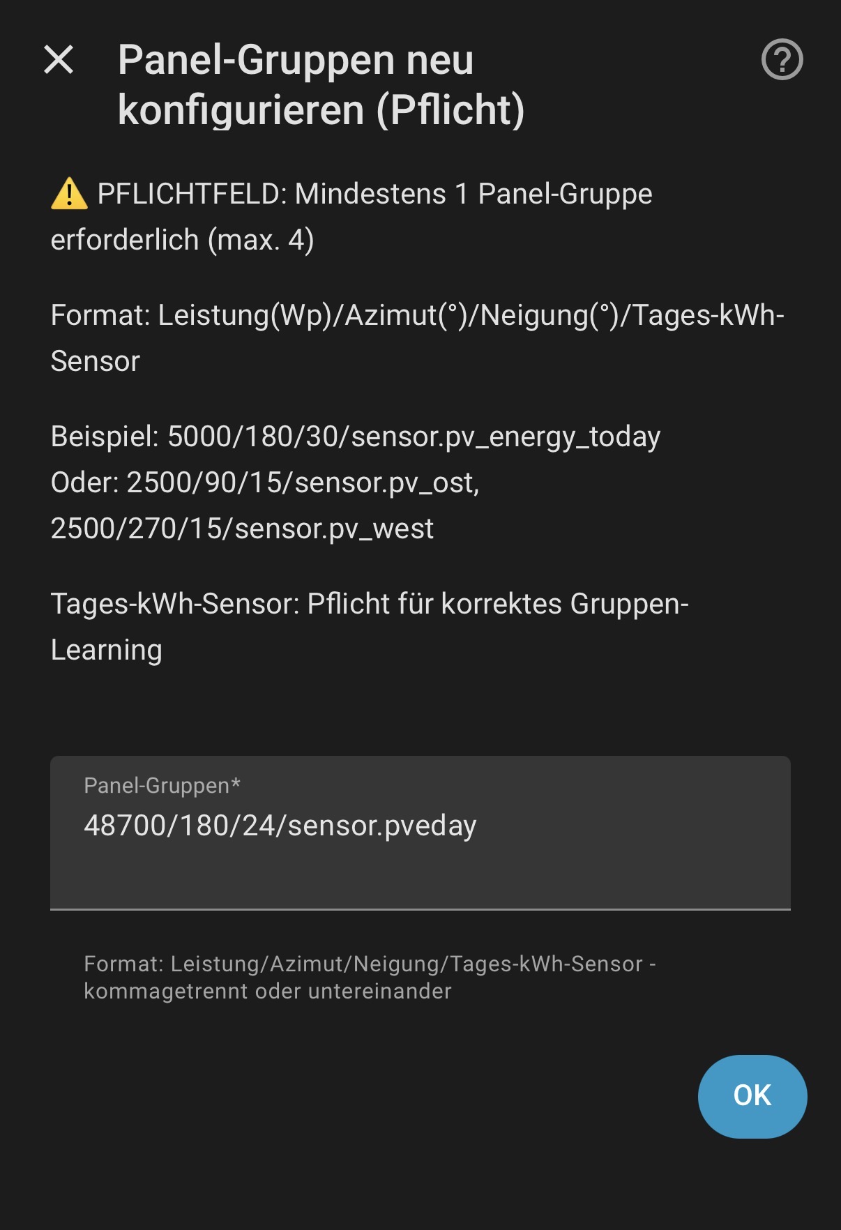

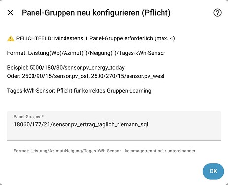

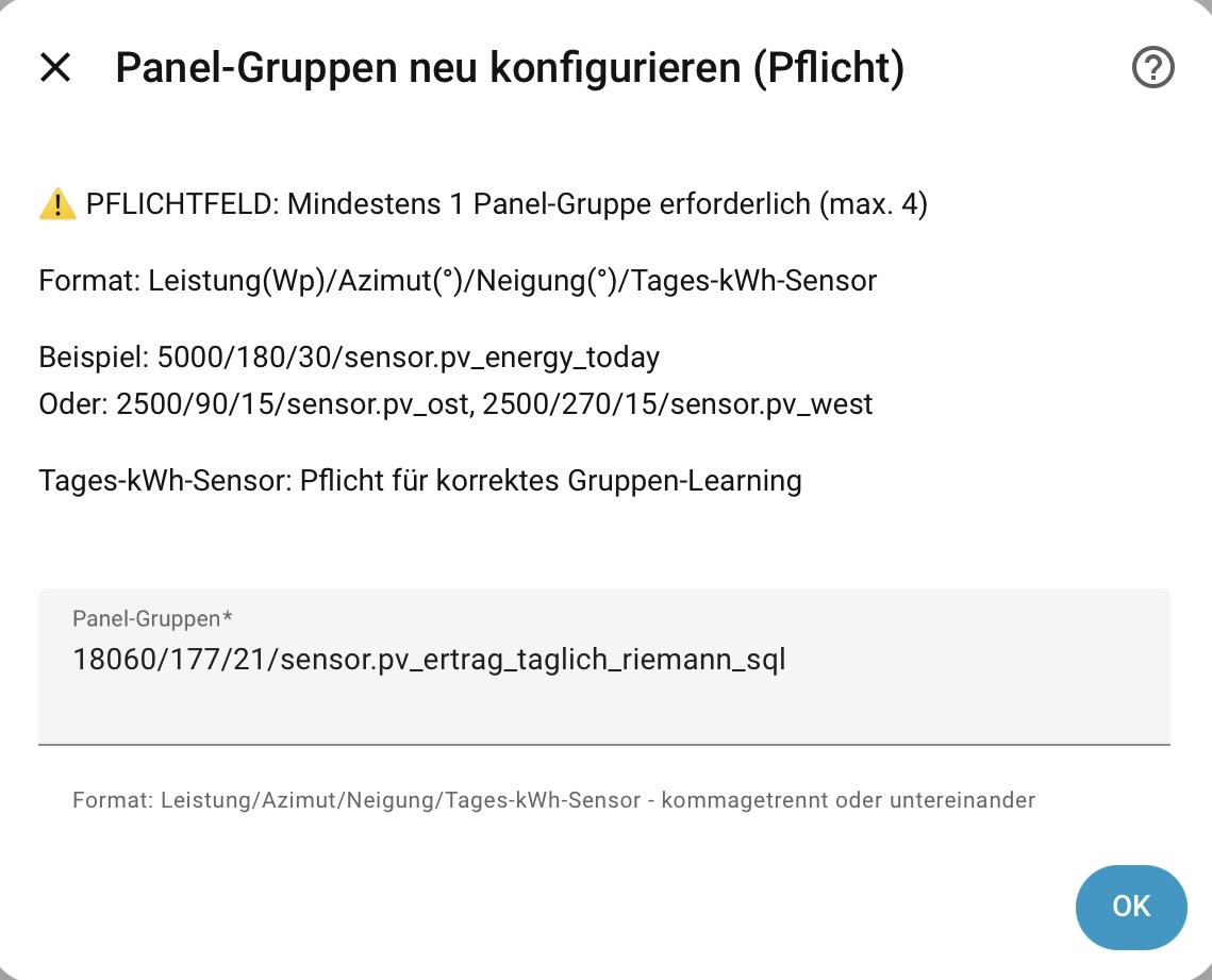

Zu 1: Die kWp-Konfiguration ist richtig konfiguriert:

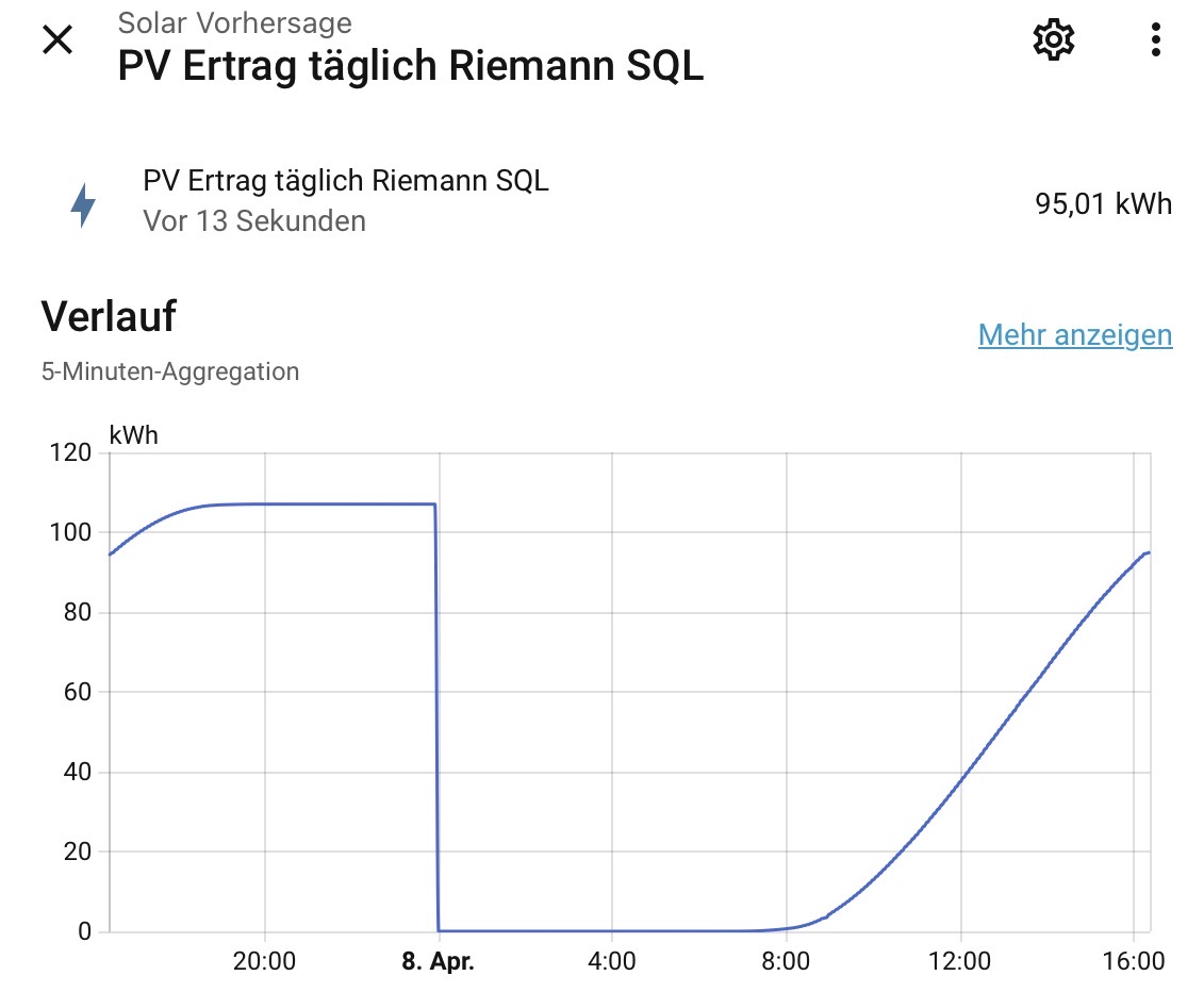

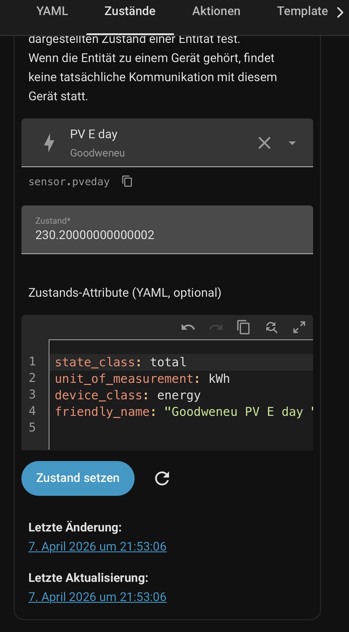

Zu 2: Der Energiesensor ist definitiv richtig konfiguriert (siehe Bilder oben). Es gibt auch nur eine Gruppe, somit ist dies die Gesamtproduktion.
Zu 3: Die Sensoreinheit ist auch richtig:
Zu 4 und 5: Nein, auch die Werte sind korrekt. Wie bereits erwähnt tritt das Problem jeden Tag auf, sobald die stündliche Produktion über ca. 10 kWh liegt. Die Vorhersage von SFML sagt selbst für entsprechende Stunden Werte größer als 10 kWh voraus. Trotzdem erhalte ich dann die Meldung, dass die Produktion zu hoch war. Ich bin mir sicher, dass es irgendwo einen Fehler im Code geben muss.

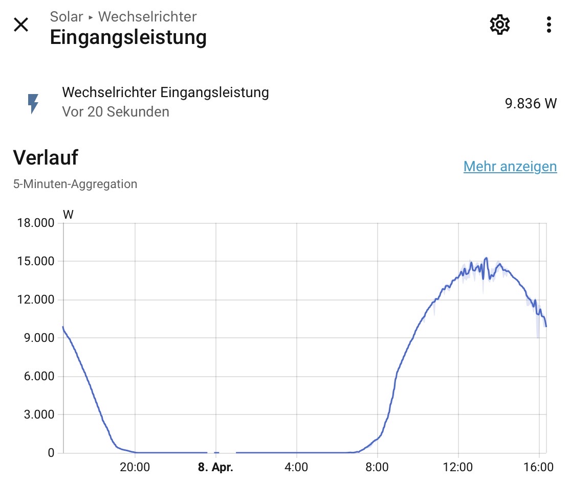

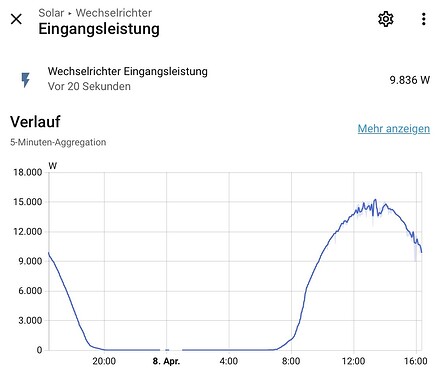

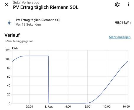

Hier auch nochmal der Sensor für die Leistung:

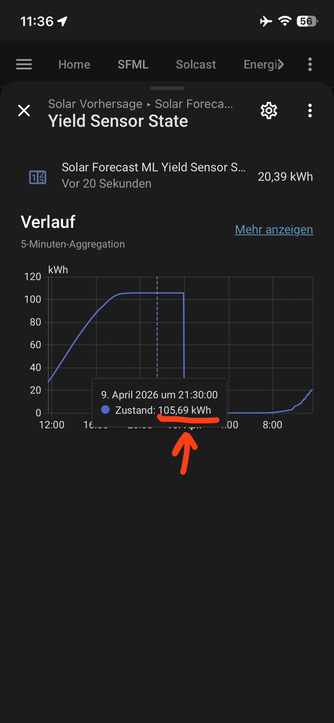

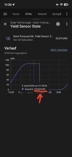

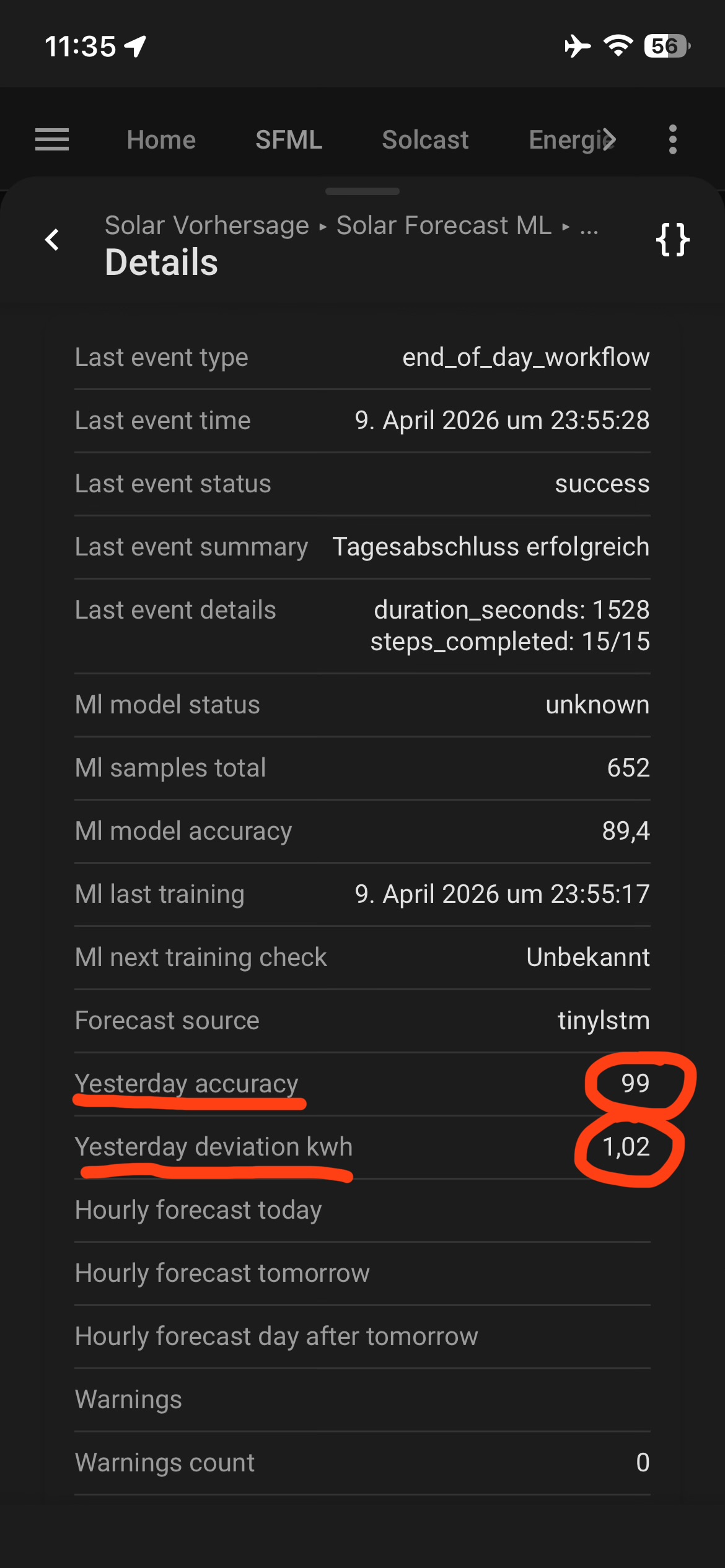

Bug - V18.6.0

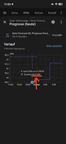

Die Genauigkeit der Vorhersage und die Abweichung zwischen Prognose und tatsächlicher Produktion wird falsch berechnet.
Vorhersage: 92,3 kWh
tatsächliche Produktion: 105,69 kWh
SFML berechnet eine Genauigkeit von 99% und eine absolute Abweichung von 1,02 kWh → falsch:
