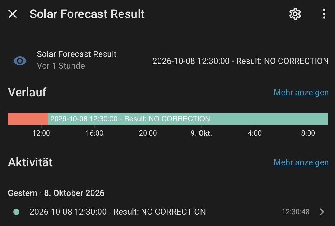

Die grüne IST-Linie ist ja die zurückliegende Stunde erst mal auf der Nulllinie und springt erst bei der nächsten Stunde hoch. Da wirkt der Graph für mich irgendwie falsch. Könnte man diese Linie nicht einfach erst weiter zeichnen wenn die Stunde berechnet wurde. Und worauf ich noch keine Antwort bekommen habe, kann man Stats über Nabu cloud von unterwegs aufrufen oder nicht.

Zu der Null-Linie:
Das ist ein logisches Verhalten, da nur vergangene Stunden / abgeschlossene Stunden angezeigt werden können. Es sind KilowattSTUNDEN, die lassen sich nicht im Voraus berechnen.
Zara
Das die Nulllinie Kw/h sind ist klar, das es erst nach der vollen Stunde berechnet werden kann auch. Dachte nur die Linie vor der fertigen Berechnung nicht gegen Null zu ziehen sondern abzubrechen, ist aber nur Ansichtssache. Den sonst denken einige wieder SFML hängt 1Std hinterher.

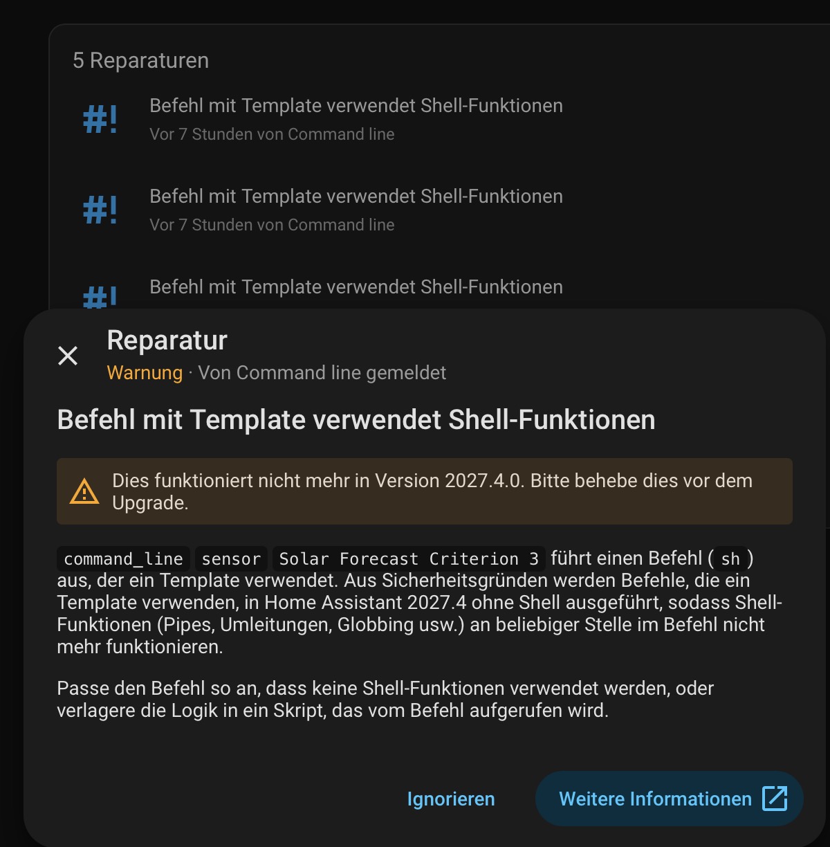

Moin. Gibts noch jemanden der das folg. Problem hat bzw. gibt es eine Lösung?
Ich habe die Fehlermelung seit Update auf die aktuelle 10er HA Version.
Bei mir auf beiden Systemen alles normal.
Kannst du bitte mal noch den Sensor/ die Sensoren zeigen, die es betrifft?
Kann es sein, dass das eigene von dir gebaute Sensoren sind?
Bei mir erscheint diese Meldung mit SFML V50.0.0 und HA 2026.10.0 auch nicht.

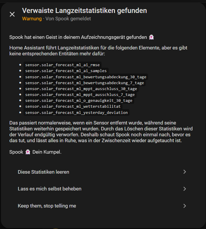

Bei mir werden nach den Update auf V50 verwaiste Langzeitstatistiken angezeigt, die Spook aufgespürt hat.
Nein, auch bei mir taucht die Warnung nicht auf, aber es ist auch nur eine Warnung, wo bis zum April 2027 etwas gemacht werden muß. Ist hier erst einmal kein Bug.
Zu den verwaisten Langzeitstatistiken: Mit dem Update wurden ja die KI-Sensoren entfernt, weil es bei etlichen zu viel Verwirrung geführt hat. Wurde von Tom auch so kommuniziert und ist kein Bug.

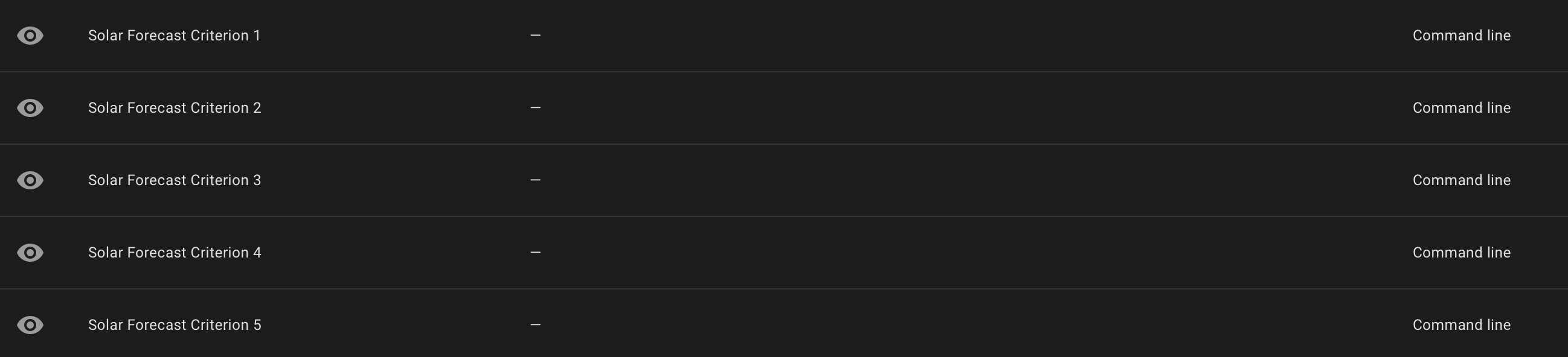

Es sind scheinbar Sensoren die über die Applikation kamen und haben auch gültige Werte.
Nachdem die Reparturhinweise bei euch nicht kamen, gehe ich mal wieder von (m)einem Einzelschicksal aus.
Du hast doch hier scheinbar selber ein Template erstellt, was hier einen Shellbefehl ausführt, wie sieht denn dieses Template aus?
Und bitte wechsel in einen anderen Threat, das hat hier - zumindest bis jetzt - nichts in Bugs zu SFML zu suchen. Bitte nimm z.B.
wo es genau um die neue SFML-Version geht, dort können wir dikutieren, hier bitte nicht.
