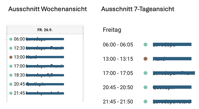

Heute habe ich die Sache mal tiefergehend analysiert und habe festgestellt, dass es Termine gibt, die zwar im iCloud-Kalender angelegt sind, aber in HA nicht erscheinen und damit bei meiner Kalenderabfrage auch nicht auftauchen.
Merkwürdig ist nur, dass die “fehlenden” Termine abhängig von der gewählten Kalenderansicht in HA trotzdem angezeigt werden.
Hier mal ein aktuelles Beispiel:
wie man unschwer erkennen kann, fehlen in der Tages und 7-Tage-List-Ansicht die 12:30 Uhr- und 18:30 Uhr-Termine, in der Monats- und Wochenansicht tauchen die Termine auf.
Die Kalenderabfrage “schaut” wohl auf die Tagesansicht und somit kommen die Termine nicht.
