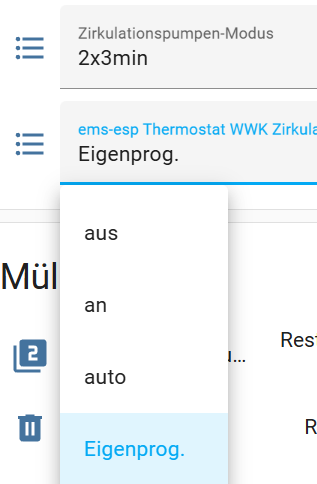

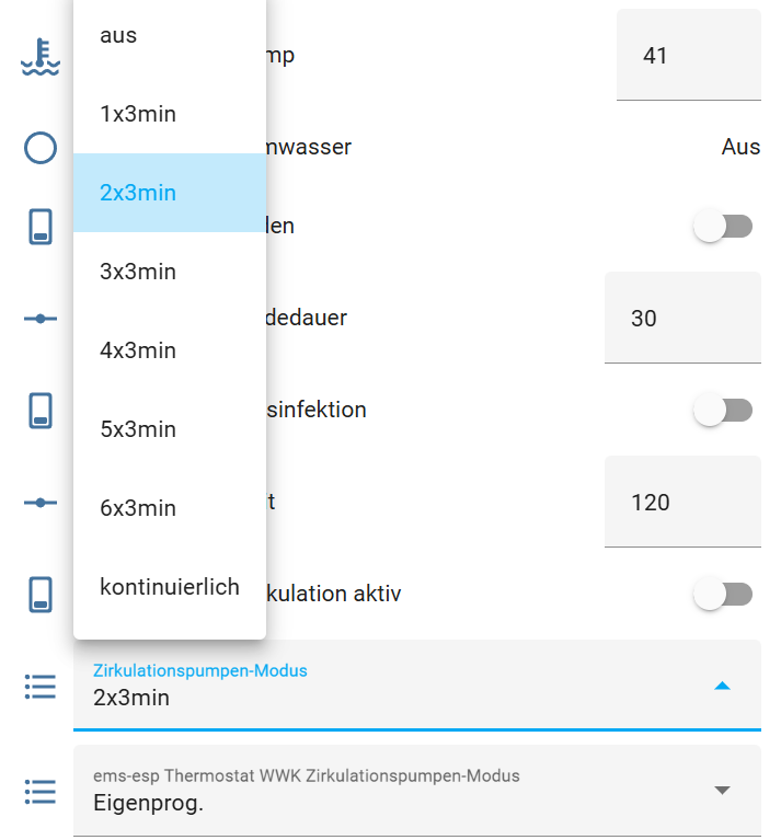

Ich steuere bei mir die Zirkulationspumpe über die in der Anlage hinterlegten Programme. Diese kannst Du im HA auswählen → dadurch kannst Du die Pumpe entweder auf dem Profil “2x3min” (oder was halt an der Anlage eingestellt wurde) laufen lassen oder auch zwischen dauerhaft “an” oder “aus” wählen.
grafik
Dadurch habe ich für mich eine eigene Variante der Modulation gebaut. Wenn keiner zu Hause bleibt die Pumpe aus. Wenn jemand zu Hause ist, wird die Pumpe abends und morgens bei 2x3min gefahren - bei Bedarf auch tagsüber.
