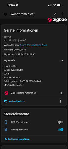

Hallo Zusammen ich habe den von Amazon bestellt bin heute das erstmal mit Homeassistant am machen.
Folgendes Problem wenn ich den Linken Schalter drücke geht der Rechte auch an das soll aber nicht passieren ich kriege es Irgendwie es nicht hin es in Home Assistant ZHA zu entkoppeln.
Über Automationen hat es auch nicht geklappt.
Der Linke Schalter soll die Spots im Wohnzimmer anmachen und der Rechte den LED Streifen (Indirekte Beleuchtung).
Über die Smartlife App hatte das Funktioniert aber über Home Assistant leider nicht habt ihr da vielleicht einen Rat wie ich das hinbekomme.
Ich bevorzuge auch lieber ZHA anstatt Zigbee2mqtt jedoch wenn es nicht anders geht das würde ich auch Wechseln
Eventuell brauchst du einen quirk, als was wird er denn erkannt in zha ?
Er wird schon als Schalter erkannt.
Wovon kann ich ein Screenshot machen damit Ihr das sehen könnt?
Geräteinformationen und Zigbee Info aufklappen

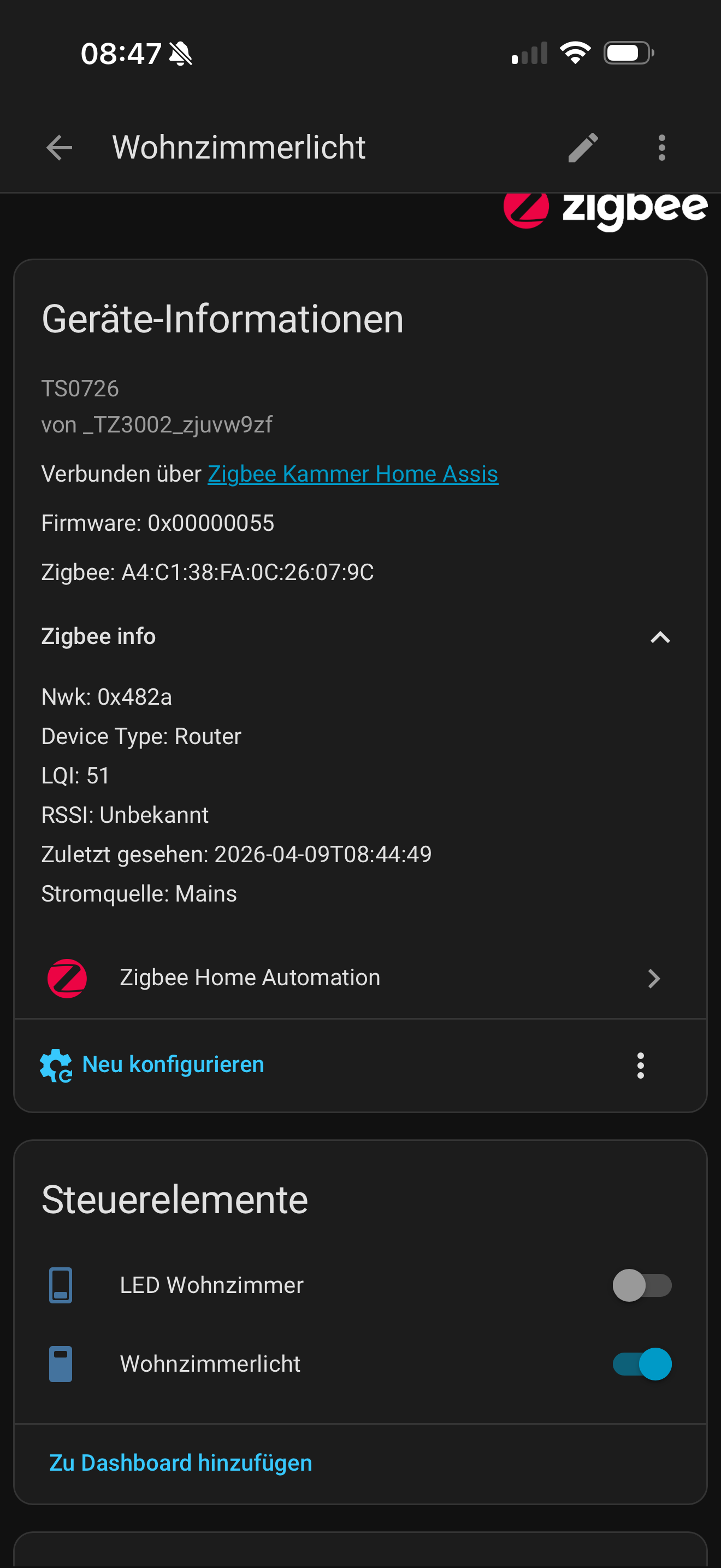

Hallo Hier der Screenshot
Der Fehler ist bekannt und kann durch einen quirk behoben werden.
https://github.com/zigpy/zha-device-handlers/issues/3154
