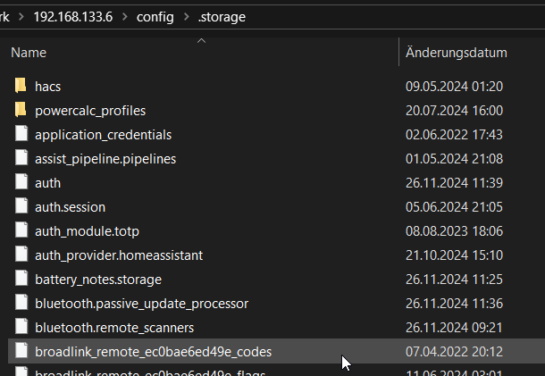

Es ist ja auch nicht storage sondern ein versteckter Ordner .storage
Über Samba kannst das einfach im Pfad oben eingeben.
grafik
Bei mir ist es: \\192.168.133.6\config\.storage
