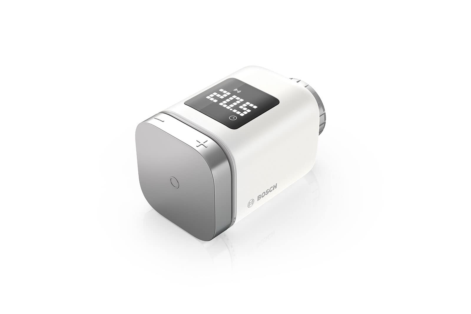

Ich hab mir vor einiger Zeit ein Bosch Thermostat gekauft und mit meinem Zigbee Stick verbunden:

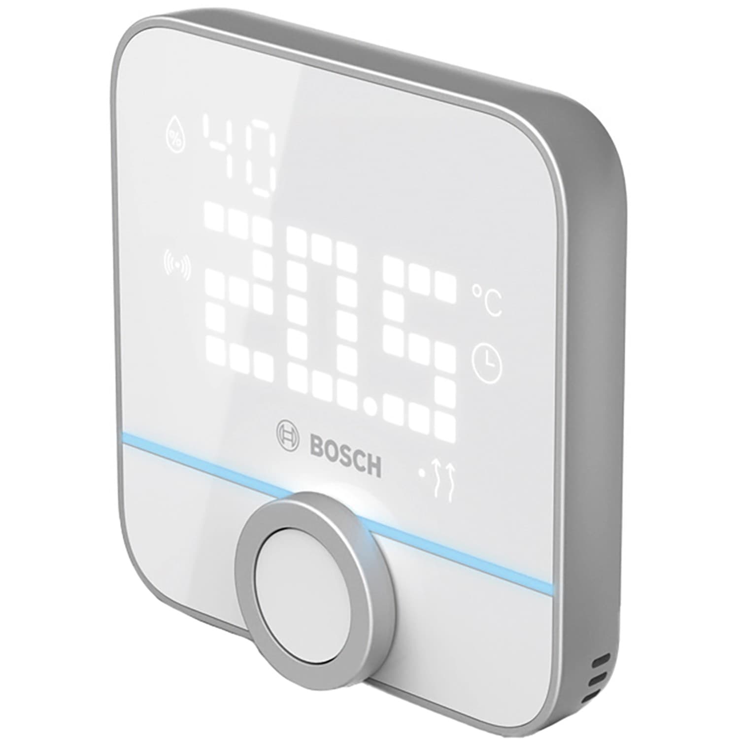

Dazu hab ich mir eine Steuereinheit gekauft:
Auch diese habe ich direkt mit meinem Zigbee Stick verbunden. Dazu habe ich mir eine Automatisierung geschrieben, die beide eingestellte Temperaturen Synchron hält.

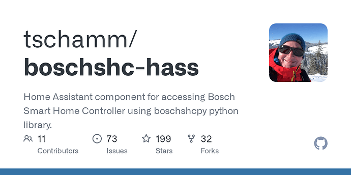

Da die Kombination gut funktioniert hat, hab ich mir nur auf kleinanzeigen ein ganzes Set mit weiteren 4 Thermostaten, einer Steuereinheit und einem Controller gekauft. Zum Test habe ich ein Thermostat + die Steuereinheit nun direkt mit dem Controller verbunden und diesen wiederum über diese Custom Integration in Home Assistant eingebunden:
