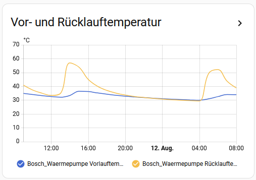

Ich habe eine Bosch Compress 5800i aw, die ich mit der bosch-homecom-hass-integration von serbanb11 in Homeassistant gebracht habe. Mir ist in einem Diagramm aufgefallen, dass die Rücklauftemperatur, die ich hier reinbekomme, höher ist als die Vorlauftemperatur und dachte schon, dass irgendetwas mit der Integration nicht stimmt:
Kann es sein, dass hier mit “Vorlauf” die Strecke vom Innengerät zum Aussengerät und mit mit “Rücklauf” der Rückweg des draussen aufgeheizten Wassers gemeint ist und gar nicht Vor- und Rücklauf des Heizkreises?
