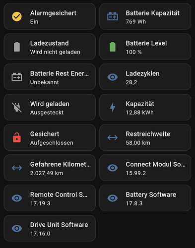

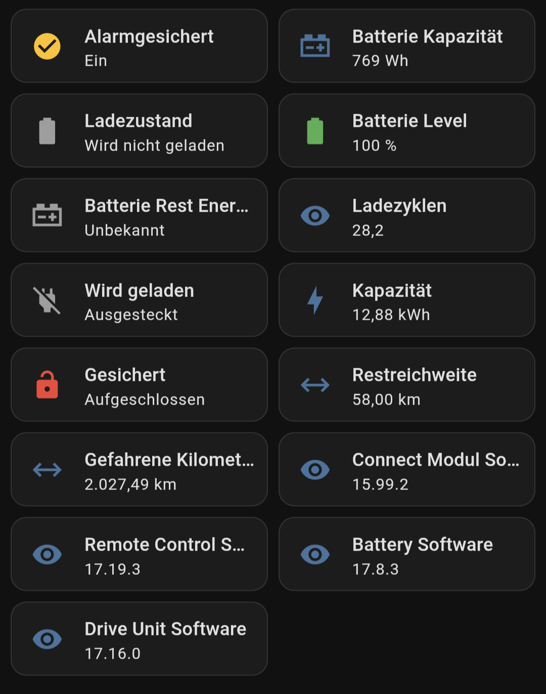

Kleines Update: hab mir das Connect Modul gegönnt und heute montiert. Nach einem Update und ein paar Minuten (hab aufgeräumt in dieser Zeit) sieht es nun so aus:
Der “Gesichert” Status passt nicht,weil es ja “abgeschlossen” ist (übers Handy), und “Batterie Rest Energie” zeigt nix an,mal sehen ob sich das noch ändert.
Ansonsten steht jetzt in der Flow App sogar die Straße und Ort in der ich wohne , vermutlich aus den GPS Daten des Connect Moduls.Das stand da vorher nicht.
Moin @MiKon … sprichst du von dem 130€ teuren Teil :face_with_monocle: ?
Ja,habe aber nur 95€ bezahlt im Black Week Deal mit kostenlosen Versand :smiling_face:
