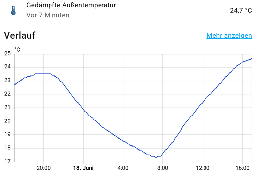

wichtig hier ist die gedämpfte Außentemperatur (sensor.thermostat_dampedoutdoortemp). Wenn Dein eingestellter Wert unter “Kühlbetrieb ab” von diesem überschritten wird, beginnt die Dauer der “Einschaltverzögerung Kühlen” zu laufen. Wenn diese abgelaufen ist wird die berechnete Vorlauftemperatur (sensor.thermostat_hc1_targetflowtemp) gesetzt - das System wird aktiviert. Diese Temperatur entspricht dann der minimalen Vorlauftemperatur (number.thermostat_hc1_hpminflowtemp), die Du einstellen kannst. Diese sollte 1-2 °C über der vom System berechneten Taupunkttemperatur (sensor.thermostat_hc1_dewtemperature) liegen. Das ist wichtig, damit 1.) Das System den Kühlvorgang nicht abbricht, da der Puffer ggf kälter wird als diese Temperatur bzw. 2.) der Taupunktwächter anspringt.

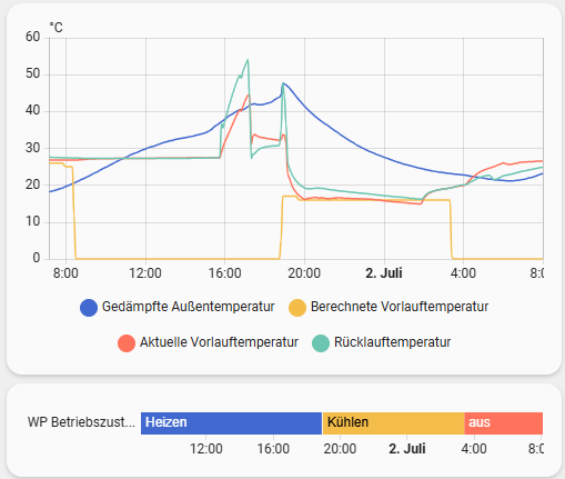

Wenn das System nun aktiviert wurde und die Vorlauftemperatur gesetzt ist, dauert es ca 30min bis die Pumpe für die Fußbodenheizung (bzw. Kühlung :slight_smile: ) anläuft. Dadurch wird die Wassertemperatur im Puffer auf die Temperatur der Fußböden gebracht - im Sommer also vermutlich etwas erhöht (vgl. meinem Bild unten). Liegt diese Temperatur oberhalb der berechneten Vorlauftemperatur und ist die gemessene Raumtemperatur sensor.thermostat_hc1_currtemp oberhalb der Solltemperatur number.thermostat_hc1_seltemp startet der Kompressor der WP 30min später mit dem Kühlbetrieb. Die Solltemperatur number.thermostat_hc1_seltemp kannst Du über die manuelle Temperaturvorgabe number.thermostat_hc1_manualtemp einstellen.
Bei mir war es heute so eingestellt, dass ab 20°C der Kühlbetrieb gestartet werden soll. Um ~10:30 Uhr hatte die gedämpfte Außentemperatur dies überschritten:
Die Einschalt- und Ausschsaltverzögerung sind auf den minimalen Wert vonb 1h eingestellt. Die minimale Vorlauftemperatur (-> berechnete Vorlauftemperatur) liegt bei 16°C (Die Taupunkttemperatur liegt heute bei mir bei 13.6°C).
Alle Ventile der Fußbodenheizung sind offen und das Thermostat misst 22°C - eingestellt sind Sollwert 20°C. Dadurch ergibt sich volgendes Bild:
Die Blau/gelbe Linie zeigt den Pufferspeicher an - gegen 12 Uhr ist die Pumpe der FB-Heizung angesprungen und der Puffer wird erwärmt auf die Rücklauftemperatur. 30min später gegen 12:30 Uhr springt die Kühlung an und der Puffer wird auf ca 18 °C gekühlt - die Rücklauftemperatur aus den FB liegt etwas höher, wird aber auch nach unten gezogen → das, was das Ziel ist.
Ich hoffe, ich konnte Dir damit die Aktivierungsparameter etwas näher bringen und die Zusammenhänge vertändlich machen.

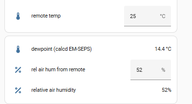

ich habe trotzdem gefunden, in der Doku von dem Gateway (Kapitel https://docs.emsesp.org/Special-Functions/),
das Gateway kann die Temperature und die Luftfeuchtigkeit simulieren.
der Wert von Parameter HC1 Control device sollte geändert werden (sondern Fehler A11-3081).
mit einem Sollwert “Thermostat hc1 Room temperature from remote” von 20degC und einer Luftfeuchtigkeit von 61% wurde ein Kühlungzyklus gestartet:
Cooling Control State: 0 → 1.

das ist eine gute Idee mit der Simulation des Thermostats :slight_smile:
Wird Dir von der WP durch die Eingaben von Feuchte unt Temperatur auch die Taupunktemperatur ausgegeben? Diese mit der manuell vorgegebenen Differenz zur Taupunkttemperatur ergibt den unteren Grenzwert für die Kühlung. Wenn dieser unterschritten wird, beendet die Anlage den Kühlprozess mit einem Fehler, da die Gefahr von Kondensbildung besteht.
Bei mir zeigt die Anlage bei gemessenen 52% Feuchte und 22°C Raumtemperatur eine Taupunkttemperatur von 14°C an. D.h. ich kann die minimale Vorlauftemperatur auf 16°C (14°C+2°C) stellen und die Anlage läuft schön stabil durch.

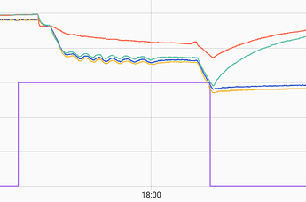

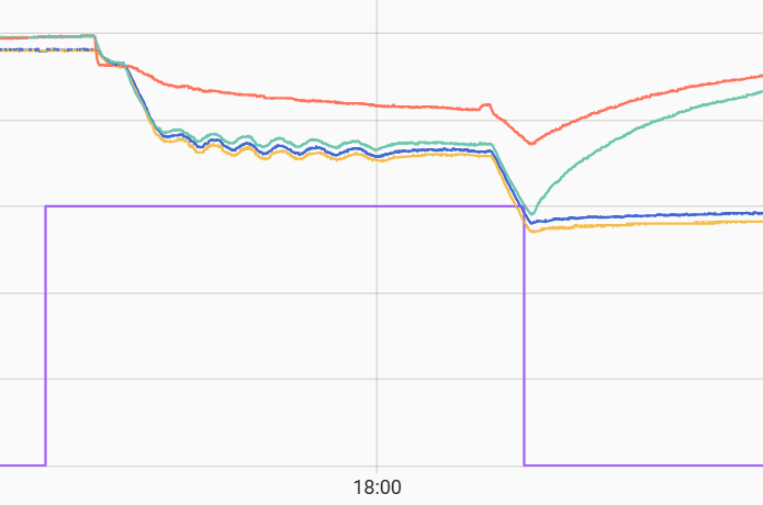

Um 13:20 habe ich den Kühlvorgang durch Umstellen der minimalen Vorlauftemperatur (number.thermostat_hc1_hpminflowtemp) von 16 °C auf 22°C und Einstellen der Starttemperatur Kühlvorgang (number.thermostat_hc1_coolstart) von 20°C auf 29°C gestoppt. Dadurch wird ca 30min später der Kompressor deaktivert und weitere 30min der Kühlvorgang komplett beendet.
Das werde ich noch automatisieren wollen - dazu werde ich zum Start die prognostizierte max. Tagestemperatur vom AccuWeather heranziehen und zum Beenden den Sonnenuntergang / Temperaturdifferenz “Berechnete Vorlauftemperatur” zum Pufferspeicher nutzen. Bisher starte und stoppe ich das noch manuell.
Wichtig: erst nach deaktiviertem Kompressor die Ventile der FB schließen. Wenn vorher die Ventile geschlossen werden und der Kompressor weiter kühlt passiert Folgendes:
Nach schließen der Ventile gegen 18:10 Uhr gehen Vorlauf/Pufferspeicher unter die minimale Vorlauftemperatur (hier gleich Taupunkttemperatur zzgl +2°C Sicherheitsabstand) - dadurch stoppt die Anlage mit einem Fehler - das ist nicht so schön, da ein Eintrag im Fehlerprotokoll entsteht…

ja genau. die Taupunkttemperatur wird auch vom Gateway berechnet.
Berechnung sieht OK aus:
