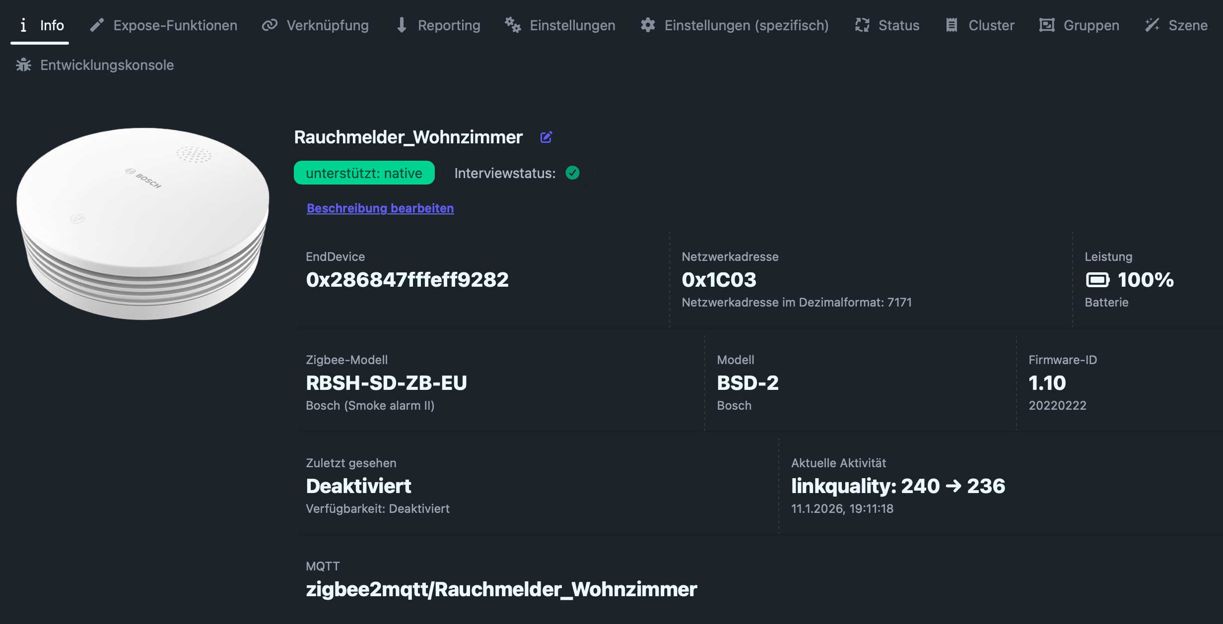

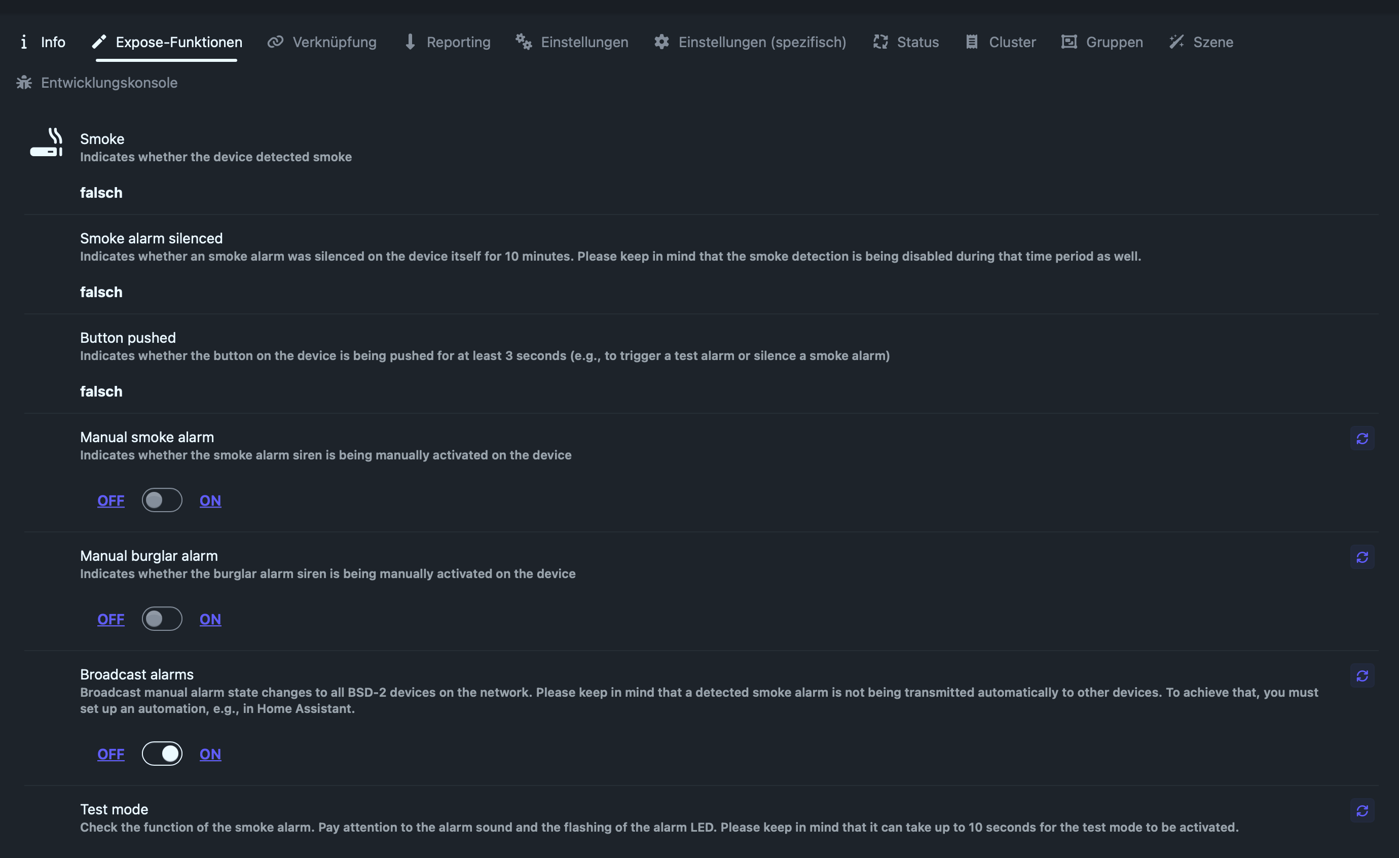

ich habe die Rauchmelder BSD2 von Bosch und diese via Zigbee2MQTT in meinem HA angelernt. Der Interviewstatus ist, nachdem ich den Installationscode eingegeben habe, auch OK und alle erwarteten Entitäten sind in HA verfügbar (Bild1). Jedoch kann ich den manuellen smoke alarm und auch den manuellen burglar alarm nicht auslösen. In der Oberfläche von Zigbee2MQTT kann ich die Schalter nichtmal umlegen. In der normalen MQTT Oberfläche kann ich den Schalter zwar drücken, dieser wird aber nach ca. 1 Sekunde direkt wieder auf Off gewechselt.
Hat jemand das gleiche Problem und kann mir sagen woran es liegen könnte? Ich nutze als Zigbee Stick den ZBT-1 statt des klassischen Sonoff-Sticks.
Habe den Fehler selber gefunden.
Der Schalter für “Broadcast alarms” muss auf “OFF” stehen, damit die Schalter für “Manual burglar alarm” und “Manual smoke alarm” benutzt werden können.
