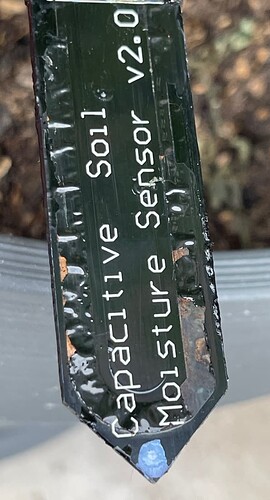

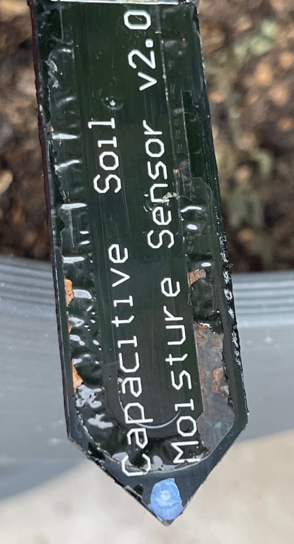

einen Nachtrag habe ich (aus aktuellem Anlass) zu den Sensoren. Der verwendete Lack scheint nicht 100% wasserdicht zu sein bzw. es kann Wasser eindiffundieren. Am Wochenende begannen die Werte eines Sensors zu “rauschen”. Ich habe mir den Sensor mal angeschaut und dabei ergab sich folgendes Bild:
Ich habe hier erst mal wasserdichtes Tape draufgeklebt. In der nächsten Saison werde ich neue Sensoren einsetzten und diese vor erstem Einsatz mit wasserfestem Lack bearbeiten. Habt Ihr ein vgl. Bild bei den Sensoren feststellen müssen bzw. habt Ihr hier schon eine Lösung im Einsatz?

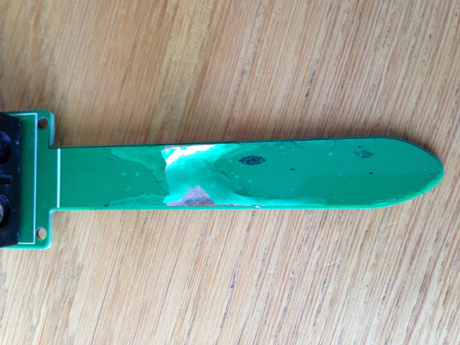

ja das problem hatte ich auch einmal.
die schnittkanten des prints sind nicht isoliert und da kriecht wasser rein
ich habe dann einen schutzlackspray aufgetragen und mehrere tage austrocknen lassen.
diese schutzschicht hält. dadurch haben sich natürlich die werte verändert. es ist eine “neukalibrieung” notwendig.

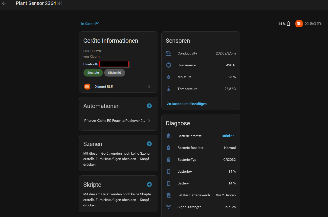

Ich verwende zwischenzeitlich gerne ebenfalls die Xiaomi Flower Care Sensoren.
Da spart man sich die Verkabelung, sie benötigen allerdings Bluetooth als Verbindungsweg.
Bezüglich der Haltbarkeit habe ich nichts auszusetzen. Man muss auch bei denen nichts mit Lack versiegeln.
Feuchtigkeit , Lichtsensor , EC Wert , Batterieanzeige
