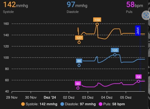

Mal gucken, ich werde eventuell noch die Chart pimpen, oder hat schon jemand eine andere Lösung und mag teilen?
ich vermute, dass das erst einigermaßen aussieht, wenn auch genügend Werte vorhanden sind.
Aber wenn Du gute Ideen hast, dann immer her damit :slight_smile:

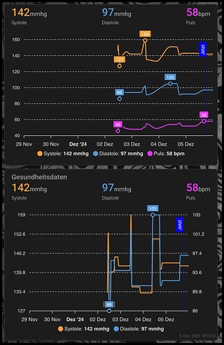

2024-12-02 13-42-58
Hi Bernd,
hast Du eine Ahnung warum das erst richtig anzeigt und dann irgendwann auf 0 geht?
2024-12-02 13-44-24
Der Verlauf sieht gut aus…
Ich habe mal " fill: zero" rausgeworfen und es geht. Was war da die Idee dahinter?
ist nicht mein Code, hatte damals @Damrak2023 nur geholfen es zum Laufen zu bringen, wenn ich da jetzt so hineinschaue, ist es dort falsch, und müsste last sein, dann nimmt er immer den letzten Wert, der nicht Null, oder 0 war.
Aus der Beschreibung zu Apexchart
fill string last v1.0.0
If func is not raw only. If there is any missing value in the buckets of history data (grouped by duration), last will replace them with the last non-empty state, zero will fill missing values with 0, ‘null’ will fill missing values with null

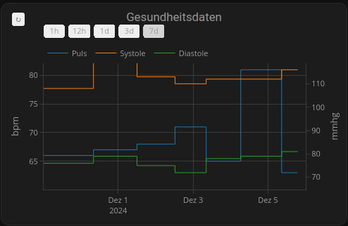

Als Anregung kann ich noch, in den Raum schmeißen, sich vielleicht auch noch einmal die plotly-graph-card anzuschauen.
type: custom:plotly-graph
title: Gesundheitsdaten
entities:
   - entity: sensor.health_herzschlag
   - entity: sensor.health_systolischer_blutdruck
   - entity: sensor.health_diastolischer_blutdruck
hours_to_show: 72
refresh_interval: auto
layout:
  xaxis:
    rangeselector:
      # see examples: https://plotly.com/javascript/range-slider/
      # see API: https://plotly.com/javascript/reference/layout/xaxis/#layout-xaxis-rangeselector
      "y": 1.2
      buttons:
        - count: 1
          step: hour
        - count: 12
          step: hour
        - count: 1
          step: day
        - count: 3
          step: day
        - count: 7
          step: day
grafik

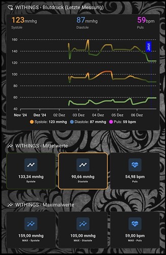

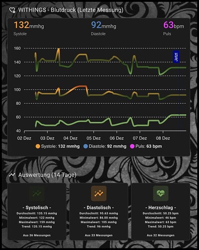

Für mich ist das zu unübersichtlich. Stand heute mit 6 HELPER:

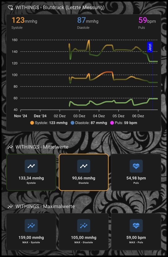

Die Linie ist jetzt entsprend der Tabelle von OMRON eingefärbt.
Außerdem werden jetzt bei den Mittelwerten farbige Ränder angezeigt je nach Wert!
Code weiter unten angepasst…
sehr schön. :+1:
Jetzt, musst Du uns nur noch an Deiner Lösung teilhaben lassen, die Fragen nach dem/den yaml Code(s) kommt sowieso irgendwann :wink:
Gerne (Wie die PRINZEN schon sangen: Alles nur geklaut)…
type: custom:apexcharts-card
experimental:
  color_threshold: true
graph_span: 7d
span:
  end: day
chart_type: line
header:
  show: true
  title: ""
  show_states: true
  colorize_states: true
series:
  - entity: sensor.withings_systolischer_blutdruck
    color_threshold:
      - value: 120
        color: "#6AA84F"
      - value: 129
        color: "#38761D"
      - value: 139
        color: "#1F3F0F"
      - value: 159
        color: orange
      - value: 179
        color: "#990000"
      - value: 180
        color: darkred
    stroke_width: 4
  - entity: sensor.withings_diastolischer_blutdruck
    color: "#3D85C6"
    color_threshold:
      - value: 80
        color: "#6AA84F"
      - value: 84
        color: "#38761D"
      - value: 89
        color: "#1F3F0F"
      - value: 99
        color: orange
      - value: 109
        color: "#990000"
      - value: 110
        color: darkred
    stroke_width: 4
  - entity: sensor.withings_herzschlag
    color: magenta
    color_threshold:
      - value: 66
        color: "#6AA84F"
      - value: 70
        color: "#38761D"
      - value: 74
        color: "#1F3F0F"
      - value: 82
        color: darkred
    stroke_width: 4
now:
  show: true
  color: blue
  label: Jetzt

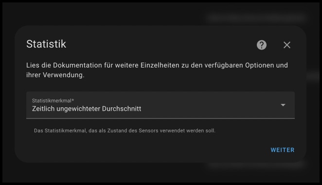

Die drei HELPER sind unter “STATISTIKEN” und dann “LINEARER MITTELWERT” zu finden. Ganz einfach. Stichprobengröße ist bei mir 7 (ACHTUNG: Denkfehler? Habe auf 100 erhöht!), wie auch in der Übersicht (graph_span: 7d).
Auswertung noch sehr mager, habe den WITHINGS erst ein paar Tage…
2024-12-06 13-03-23
Habe es darauf geändert, scheint besser zu sein…
Karte mit entsprechendem farbigen Rand.

Ich habe von HACS noch den “Average Sensor” gezogen und die Ansicht ein wenig gepimpt…
entity: sensor.roberts_handy_geocoded_location
primary: "- Herzschlag -"
secondary: >-
  Durchschnitt: {{ states('sensor.average_14d_puls') }} bpm
  Minimalwert: {{ '{:.0f}'.format( state_attr('sensor.average_14d_puls',
  'min_value')) }} bpm
  Maximalwert: {{ '{:.0f}'.format( state_attr('sensor.average_14d_puls',
  'max_value')) }} bpm
  Trend: {{ '{:.2f}'.format( state_attr('sensor.average_14d_puls',
  'trending_towards')) }} bpm
  Aus {{'{:.0f}'.format( state_attr('sensor.average_14d_puls', 'count')) }}
  Messungen
icon: mdi:heart-pulse
multiline_secondary: true
layout: vertical
icon_color: |-
  {% set systole_value = states('sensor.average_14d_puls') | int %}
  {% if systole_value <= 66 %}
    #6AA84F
  {% elif systole_value <= 70 %}
    #38761D
  {% elif systole_value <= 74 %}
    #1F3F0F
  {% elif systole_value >= 82 %}
    darkred
  {% endif %}
tap_action:
  action: none
grid_options:
  columns: 4
  rows: auto
Das gefällt mir sehr gut. Wie bekommt man die Beschriftungen für die min/max Werte an die Kurven? Sind hierfür Deine Helfer?
