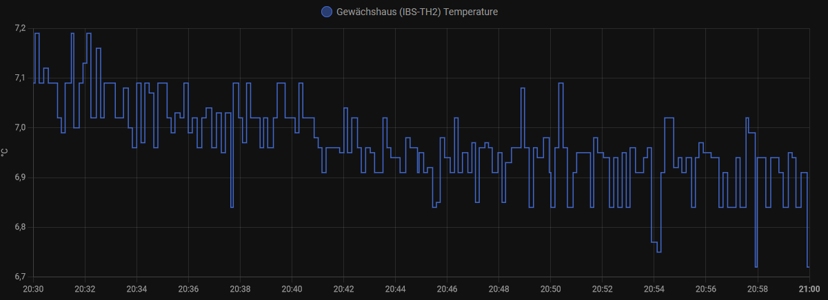

Einzig der Verlauf der Temperaturanzeige “zittert” etwas, was meiner automatischen Steuerung zwar kein Abbruch tut, jedoch sieht das unschön aus.
(ähnlich sieht das auch bei der Luftfeuchtigkeit aus)
Falls hierzu jemand einen Tip hat, wie man das glätten kann …
In der App selbst wird das so nicht angezeigt.
