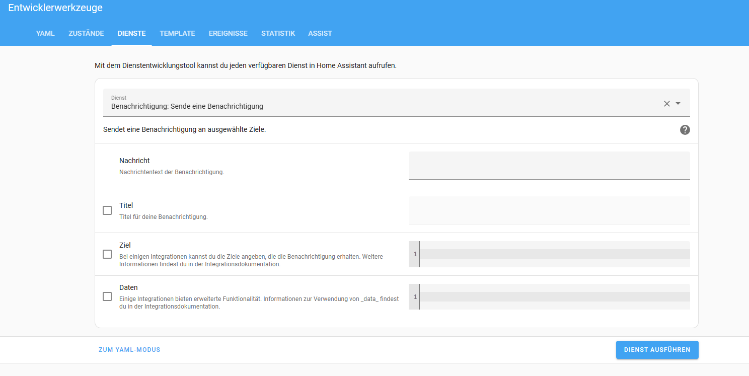

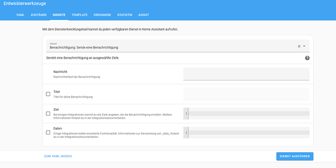

Idee: Bitte ausprobieren, ob der pushover dienst überhaupt funktioniert. Das bitte unter Entwicklungswerkzeuge den Dienst mit ein paar Standardmeldungen manuell starten …
Der Dienst läuft. Ich habe einen Test mit den Wassermeldern mit normalen Text gemacht. Der geht einwandfrei. Nur eben das Einfügen von state.to oder dem auslösenden Melder klappt nicht.
