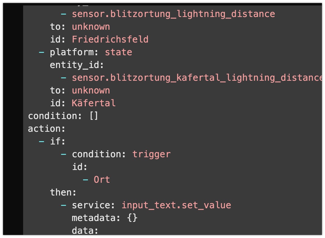

So habe es jetzt denke ich hinbekommen.
Fall jemand ein ähnlichen Fall hat so habe ich es umgesetzt:
  • Helper angelegt input_text.entfernung_gewitter
  • mehrere Automationen angelegt
alias: Entfernung Gewitter zurücksetzen
trigger:
  - platform: state
    entity_id:
      - sensor.blitzortung_lightning_distance
    to: unknown
  - platform: state
    entity_id:
condition: []
action:
  - if:
      - condition: trigger
        id:
          - Ort
    then:
      - service: input_text.set_value
        metadata: {}
          value: unknown
          entity_id: input_text.entfernung_gewitter
alias: Gewitter in der Nähe
trigger:
  - platform: state
    entity_id:
condition:
  - condition: not
    conditions:
      - condition: state
        entity_id: sensor.blitzortung_lightning_distance
        state: unknown
    enabled: true
  - condition: template
    value_template: >-
      {{ states('sensor.blitzortung_lightning_distance')|int(0) <
      states('input_text.entfernung_gewitter')|int(0) }}
action:
  - service: notify.telegram
      title: ⚡ Gewitter
      message: in {{     states('sensor.blitzortung_lightning_distance')}}km Entfernung
    metadata: {}
      value: "{{ states('sensor.blitzortung_lightning_distance')|int(0) }}"
alias: Gewitter in der Nähe erste Blitz
trigger:
  - platform: state
    entity_id:
    from: unknown
condition: []
action:
      title: ⚡ Gewitter
    metadata: {}
Kann ich für Casterfeld ja fast 1 zu 1 übernehmen… :crazy_face:
Haha, hab ich gleich mal noch entfernt :joy:
