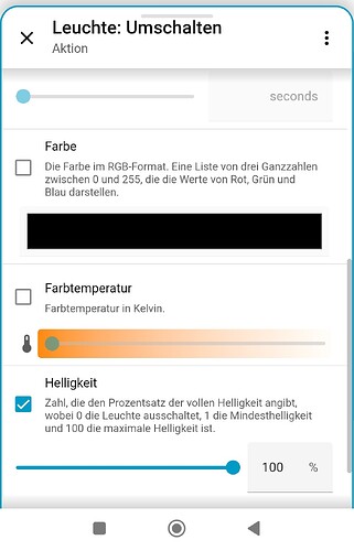

Normalerweise geht das mit der Aktion „Leuchte: Einschalten“
Wenn du die Automation in der GUI erstellst, dann nimmst du die Funktion “Einschalten” und gibst die Farbe und Helligkeit als Parameter mit.
Ich habe im obigen Beispiel “Umschalten”, aber die Parameter sind die selben.

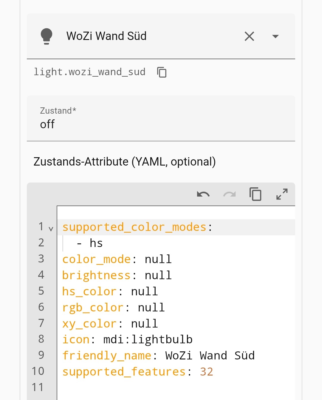

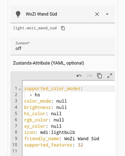

Mögliche Parameter für den Shelly findest du in den Entwicklerwerkzeugen.
