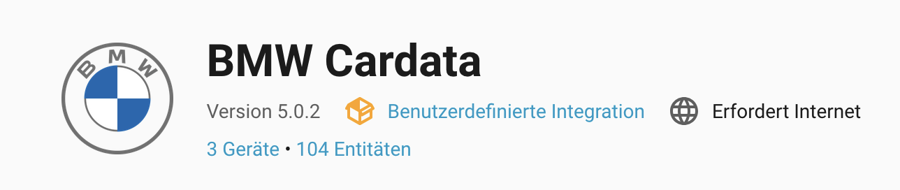

was mich allerdings wundert ist, das bei der Versionssnummer noch die alte angezeigt wird:
Wenn ich aber “Integration neu laden” ausführe, wird man ja gefragt, welche Version man laden möchte. Hier wähle ich natürlich die V5.1.3 und per angezeigter Informationen wird das Laden dieser Version ohne Fehler durchgeführt.
Er zeigt mir nach einem Neustart dann auch im Folgenden nicht an, dass eine neue Version zum Update zur Verfügung stehen würde.
Also könnte man annehmen, dass auch die V5.1.3 geladen wurde.
Irgendwie suspekt…….???
Alle anderen Versionen von der 5.0.2 bis 5.1.3 habe ich natürlich immer aktualisert, wenn mir eine neue Version zum Update angezeigt wurde. Leider ist mir das jetzt erst aufgefallen, dass offensichtlich die Versionsnummer in der Integration bei 5.0.2 “hängen bleibt”
Deinstalliere vielleicht nochmal und schau dann, ob noch Reste unter custom_components vorhanden sind. Falls ja, cardata-Ordner löschen, neustarten und dann neu installieren.
