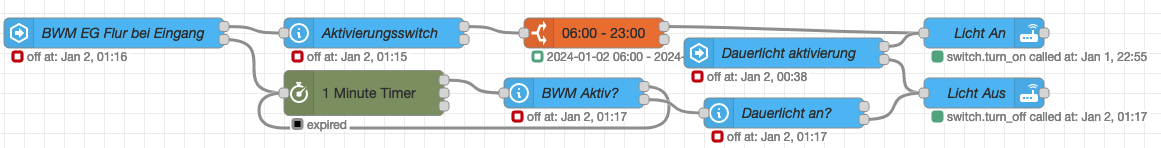

Diese Situationhabe ich bei mir auch gehabt: Ich habe an ein Türkontakt 2 Adern an die Lötstellen von dem Magnetkontakt gelötet und diese an einen Schalter angeschlossen. Wenn der Schalter an ist, wird das Licht angeschaltet und der Bewegunngsmelder übergangen. Ist jedoch der Schalter aus funktioniert der Bewegungsmelder ganz normal. Das ganze hab ich Node-Red programmiert. Das Node Aktivierungsswitch kann bei dem Programm übergangen werden, damit aktiviere ich nir den Bewegungsmelder wenn es dunkel ist über einen weiteren Sensor.
