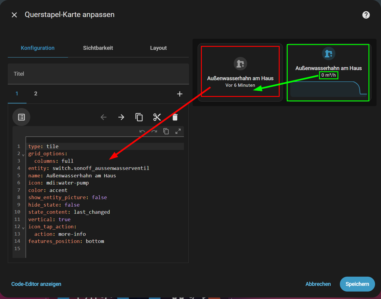

Guten Morgen,
sagt mal kann ich die Durchflussinfo (Identität) mit auf einen Button bekommen mit welchem ich das Ventiel öffne ?
Anbei einen Screenshot was ich meine und die Codes dazu.
Grüße Daniel
Codes für den Switch:
type: tile
grid_options:
columns: full
entity: switch.sonoff_aussenwasserventil
name: Außenwasserhahn am Haus
icon: mdi:water-pump
color: accent
show_entity_picture: false
hide_state: false
state_content: last_changed
vertical: true
icon_tap_action:
action: more-info
features_position: bottom
Code für den Wasserdurchfluss (Identität):
type: tile
grid_options:
  columns: full
entity: sensor.sonoff_aussenwasserventil_flow
color: primary
hide_state: false
vertical: true
hold_action:
  action: none
icon_tap_action:
  action: more-info
features:
  - type: trend-graph

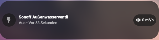

Mit der Kachelkarte eher nicht, da gibt es aber genug andere custom-cards, mit denen das geht. Z.B. button-card oder bubble-card
Mal ganz simple und schnell zusammen gestrickt
type: custom:bubble-card
card_type: button
button_type: switch
show_state: true
show_last_changed: true
sub_button:
  - entity: sensor.sonoff_aussenwasserventil_flow
    show_state: true
rows: "2"
@maxe wird getestet, Rapport erfolgt umgehend :smiley:
Update:
perfekt:
Das kommt raus.
@maxe Vielen Dank

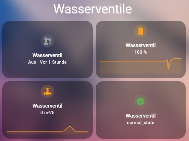

So ich habe es über 2 vertical Stacks gelöst, da bei der Bubble Card die Übersichtlichkeit etwas gelitten hat.
Anbei der Screenshot.
Danke für die Hilfe
Grüße Daniel
