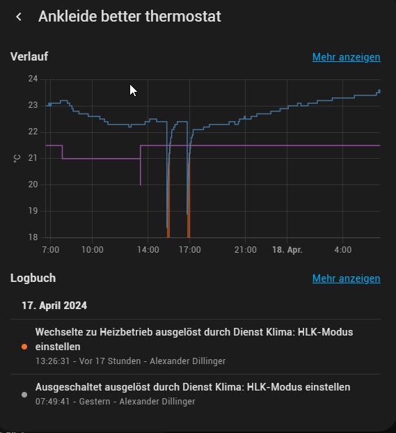

Hallo zusammen, bin relativ neu in HomeAssistant und habe versucht den Blueprint von Simon zu benutzen. Ich habe mich schon in einige Fehler im Forum eingelesen komme aber einfach nicht drauf was ich falsch eingestellt habe. Bei mir soll die Temperatur im Schlafzimmer auf 20,5 Grad gestellt werden. Nur leider wird das Zimmer nicht beheizt obwohl der Temperatursensor eine viel kältere Temperatur anzeigt. Könnt ihr mir sagen was mein Fehler ist?
in Lila die Zieltemperatur. Die überhaupt nicht eingehalten wird.
