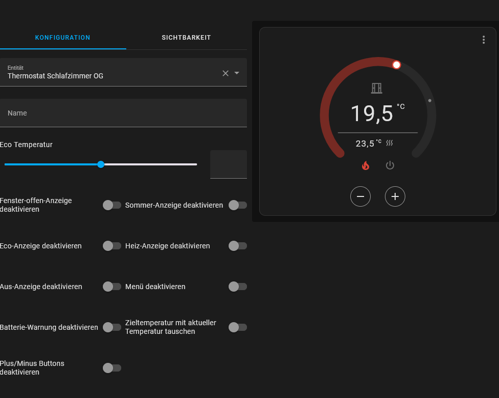

Hey, ich habe bt instaliert weil ich gehoft habe so das Haus perfekt zu heizen. Jetzt ist das Problem, dass ein Raum komplett falsch angesteurt wird und er viel zu warmm wird. Gennerell ist mir aufgefall das es viel wärmer im Haus ist als das was ich eingestellt habe.
Technik: FRITZ!DECT 302 und Sonoff SNZB-02D Zigbee LCD Smart Temperatur Luftfeuchtigkeit Sensor
Ich kann es mir einfach nicht erklären.

In der FritzBox selber hast du die TRV aber nicht auf eine Temperatur / einem Zeitplan eingestellt, oder?
Nein, ist abgeschalten
Demnach hast du ganztägig die Absenktemperatur und die auf 23°C.
Nein? Hast du dir die Ersten bilder nicht angesehn?
Dann würde ja wohl kaum verschiedene Temp. in denn einzelen regler stehen.
Was haben die ersten Bilder mit den Einstellungen in der FritzBox zu tun?
