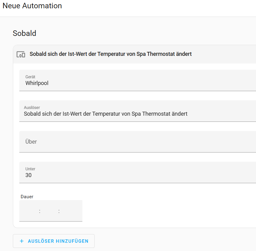

Als Ergänzung könnte eventuell noch hilfreich sein, wie es aussieht wenn ich die Ist-Temperatur unter Auslöser anwählen kann.
  - device_id: 4977d1eb8e0b33ba11b795c37bb3d00c
    domain: climate
    entity_id: e442de2ccfaa95bbac4b11eaeb29e69c
    type: current_temperature_changed
    trigger: device
    below: 30
conditions: []
actions: []
So sieht der visuelle Editor aus:
