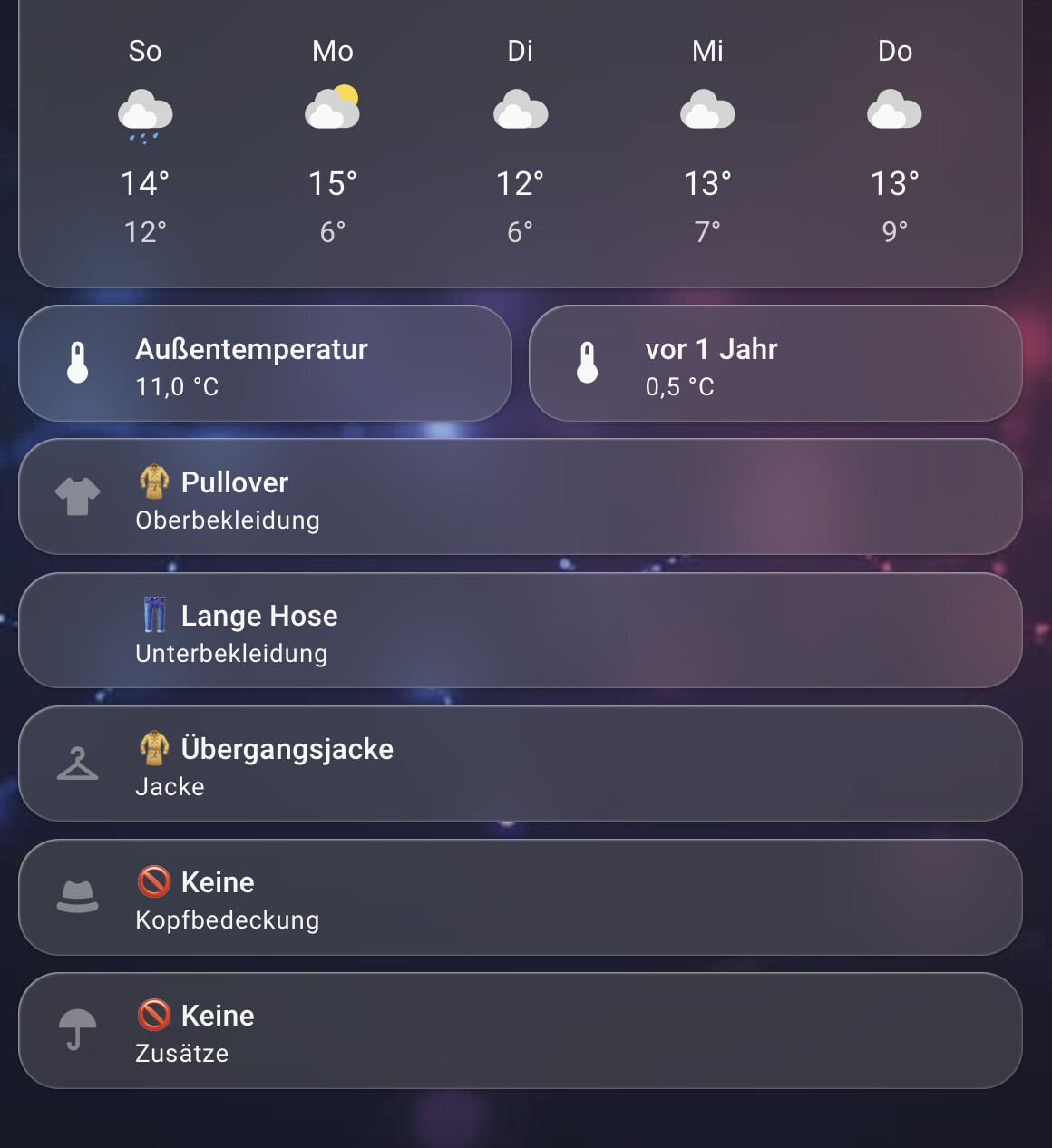

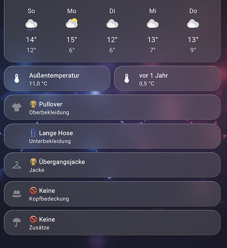

*Zu deinem Einwand, " Zeigen" da ich weder einen YouTube-Kanal unterhalte noch sonstiges muss ich mich auf Screen-Shots und Text beschränken. *
Da nur zwei Screen-Shots pro Post möglich sind und ein Kopieren von mehreren 100 Zeilen Code sicherlich viele nerven wird, erkläre ich hier noch einmal was die Skripte machen, wie sie funktionieren, welches Problem sie lösen und wie das ganze umgesetzt ist. - Den Code stelle ich gern zur Verfügung!

Kann man die vorhandenen Sensoren nicht dazu nutzen um eine Kleidungsempfehlung auszugeben, die verschiedenen Kleidungsstücke miteinander kombiniert und zwischen Morgens, Nachmittag, Abend und Jahreszeit unterscheidet und eine Prognose mit Erfahrungswerten alter Prognosen, persönlicher Vorlieben und IST-Daten abgleicht?
Gleichzeit eine Qualitätsprüfung der Ausgabe durchführt und daran lernt es besser zu machen, bzw. persönliche Präferenzen zu lernen?

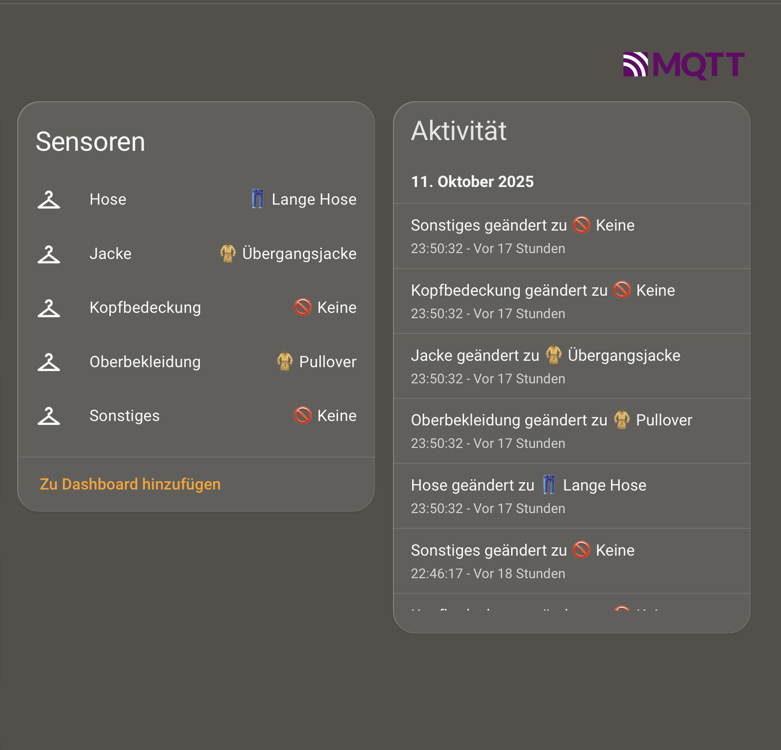

  5. Das Ergebnis der Kombinatorik muss an den HA zurückgeben werden, so das er es als Sensor akzeptiert und darstellen kann > Bester Ansatz MQTT mit Topic und Payload

  7. Wenn alles fertig ist, das Ergebnis via MQTT an den HA zurückgeben und Sensoren erstellen.

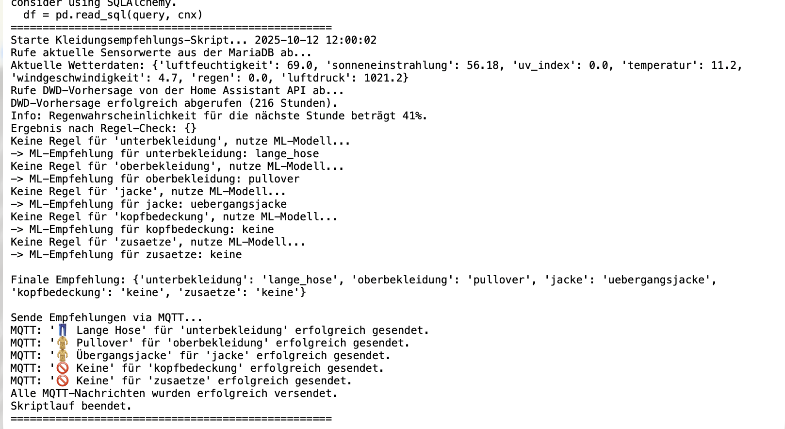

Genau das habe ich gebaut und lasse es auf dem PI laufen.. die Skripte laufen in einer Virtualisierungsumgebung (venv).
01_create_training_data.py
02_train_model.py
03_run_recommendation.py
model_kopfbedeckung.joblib
model_zusaetze.joblib
model_oberbekleidung.joblib
run_clothing_script.sh
04_log_feedback.py
clothing.log
feedback_data.csv
venv
Zusammenfassung:
Das Skript lernt und wird immer intelligenter, je länger es läuft. Es bezieht persönliche Vorlieben , sowie Jahreszeiten und Tageszeiten mit ein. Es kombiniert verschiedene Kleidungsstücke und läuft 3x am Tag ( Morgens, Mittags, Abend). Um Last zu reduzieren überprüft es die letzte Ausgabe und ändert diese nur wenn diese sich verändert hat. Es ist keine KI die auf externe Daten zugreift, sondern ein Machine-Learning Modell das rein lokal läuft und keine Daten an Dritte weitergibt. Es erstellt eine LOG-Datei zur Überprüfung
