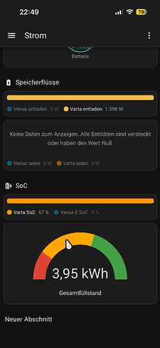

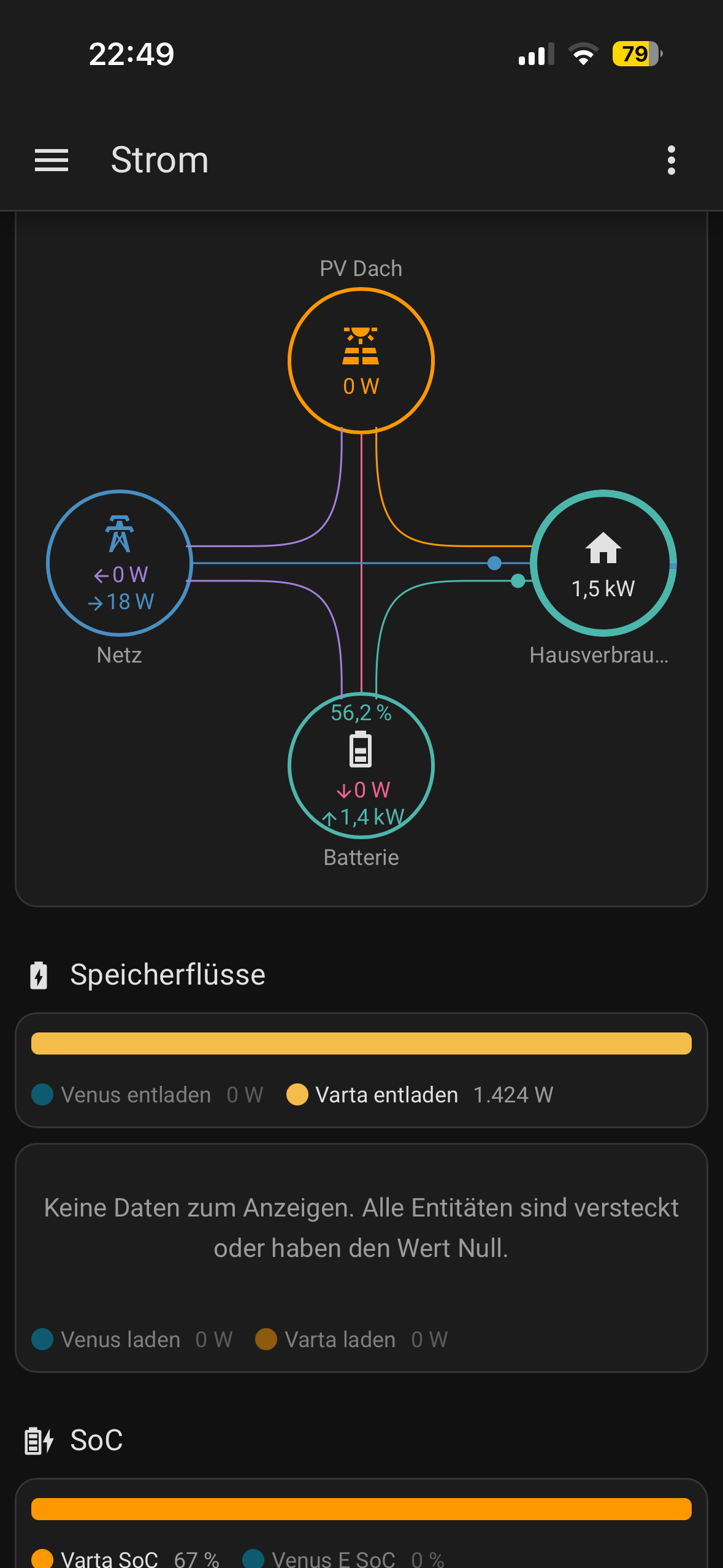

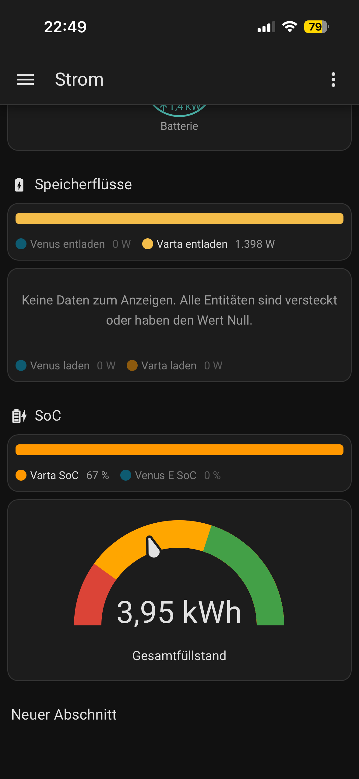

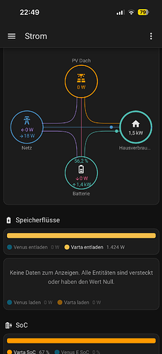

ich habe ein ähnliches „Problem“ gelöst bzw. Verfeinere es gerade.
Auf unserem Dach sind ca 14 kWp, der Fronius WR schafft aber maximal 12621 Watt … dahinter hängt ein Varta Pulse Neo mit ca. 6 kW. Das war viel zu wenig, das habe ich erst zu spät mitbekommen, wir hatten die PV Module zwar der Dachfläche angepasst aber niemand hat an den Speicher gedacht.
Also habe ich mir einen Venus E gekauft. (Achtung, von den 5,13 kWh werden nur 4,8 genutzt, 12% verbleiben immer als Reserve …).
Den Shelly hatte ich wieder zurück geschickt, weil ich ihn entweder nicht richtig eingebaut hatte oder zu blöd bin ich zu benutzen. War auch nicht nötig, der Varta hat ja ein Messgerät, das ist von der Varta Integration abgreifbar.
Ich nutze Astra Meter, um ein ct für den Venus zu emulieren. Ich habe die Intervalle auf 20 Sekunden eingestellt, also ist er etwas träge. Der Varta reagiert meist sofort und der Venus regelt nach. Da der Venus im Schaltschrank angeschlossen ist. Be- und Entlädt er mit 2500 Watt. ( Der Varta lädt nur mit 1500 Watt).
Insgesamt nutzbar 10,36 kWh .
Das sich die Speicher auch gegenseitig laden ist ein kleineres Problem und kommt hin und wieder vor, darauf muss ich den CT besser einstellen. Für Anzeigen habe ich die Speicher zusammengerechnet und den Hausverbrauch auch korrigiert (Varta erkennt den Venus E logischerweise nicht).
Die Reihenfolge des Laden und Entladens spielt für mich keine Rolle, wäre aber komplett über den CT regelbar.
Bei Bedarf stelle ich gerne Entitäten etc. ein.
