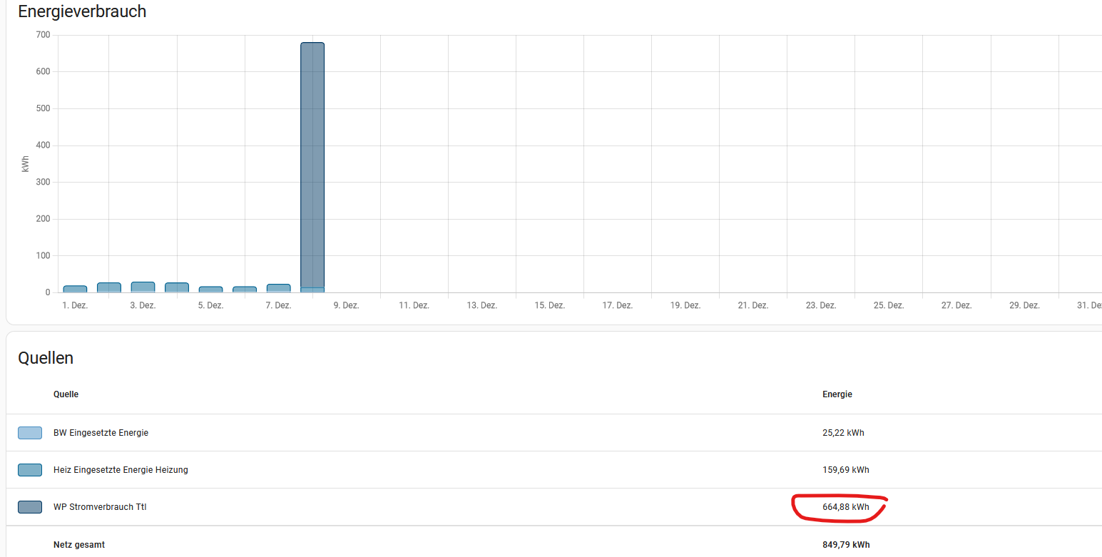

Ich habe zwei Sensoren, die ich kumuliert im Energy Dashboard darstellen möchte, aber mit einem kleinen Multiplikator, damit die Werte annährend zum Zwischenzähler passen.
Ich habe es nun hinbekommen, dass der neue Sensor auch im Energy DB angezeigt wird, leider mit viel zu hohen Werten und zwar als fixer Wert und nicht bezogen auf den ausgewählten Tag/Monat/Jahr, usw.

Im Energy DB wird das leider nun so angezeigt, was natürlich komplett falsch und viel zu hoch ist.
Der berechnete Werte wird komplett angezeigt und nicht wie die anderen zwei Werte kumuliert zum Monat November.
Was mache ich hier falsch?
Danke.
Wie sind denn die Werte von dem neuen Sensor in der Stundenansicht?
Es schein jetzt zu gehen,nur keine Ahnung wieso. Gestern steht noch der komplette Wert im Energy DB, nun stimmen die Zahlen, sprich, alles sehr schön auf die Stunden aufgeteilt und schön kumliert auf den Tag.
Home Assistant kennt im Energiedashboard den Sensor erst ab hinzufügen und errechnet sich dann aus dem Absolutwert entsprechend die Differenzen um dass in den verfügbaren Zeitscheiben anzuzeigen.
