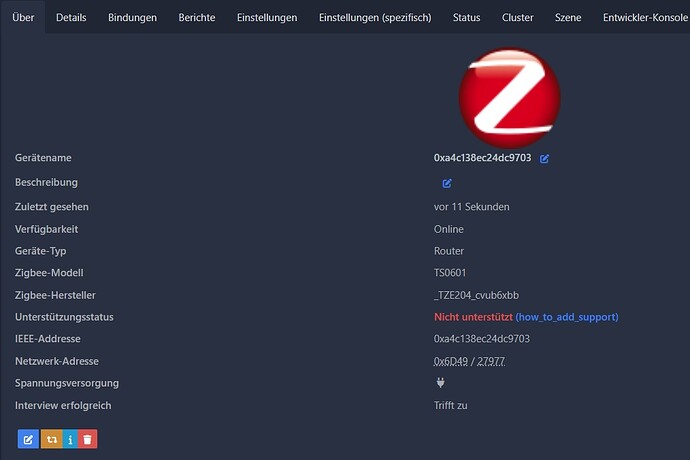

Der wird wie folgt unter z2mqtt erkannt:
…und als nicht unterstützt angezeigt.
Der gleiche/ähnliche Thermostat (Tuya TGM50-ZB) soll wohl unterstützt werden.
Nun wollte ich versuchen meinen Thermostaten hinzuzufügen und scheitere schon ganz am Anfang. Hat Jemand eine verständliche Anleitung wie das geht?

Hallo und Danke für die schnelle Antwort.
Ich dachte ja das Er unterstützt wird, da der TGM50-ZB als “unterstützt” angezeigt wird

Bei mir sind mehrere von den Thermostaten im Einsatz mit Z2M. Bei den meisten ist alles Ok, nur bei einem habe ich dasgleiche Problem, weil da der Vendor abweicht.
In der Kompatibilitätsliste ist das Gerät TGM50-ZB aufgeführt. Man kommt leider nicht auf die Idee, dass unterschiedliche Chips im gleichen Gerät verbaut werden.
Das Problem ist bereits gemeldet und kommt hoffentlich mit dem nächsten Update.
Ich habe gerade mit dem Code, wie unter dem Link gepostet, das Thermostat integrieren können:

Hallo vinni,
Das habe ich auch schon gesehen und Gestern dann auch ausprobiert.
Thermostat ist jetzt online. Mal sehen wie es weitergeht.
