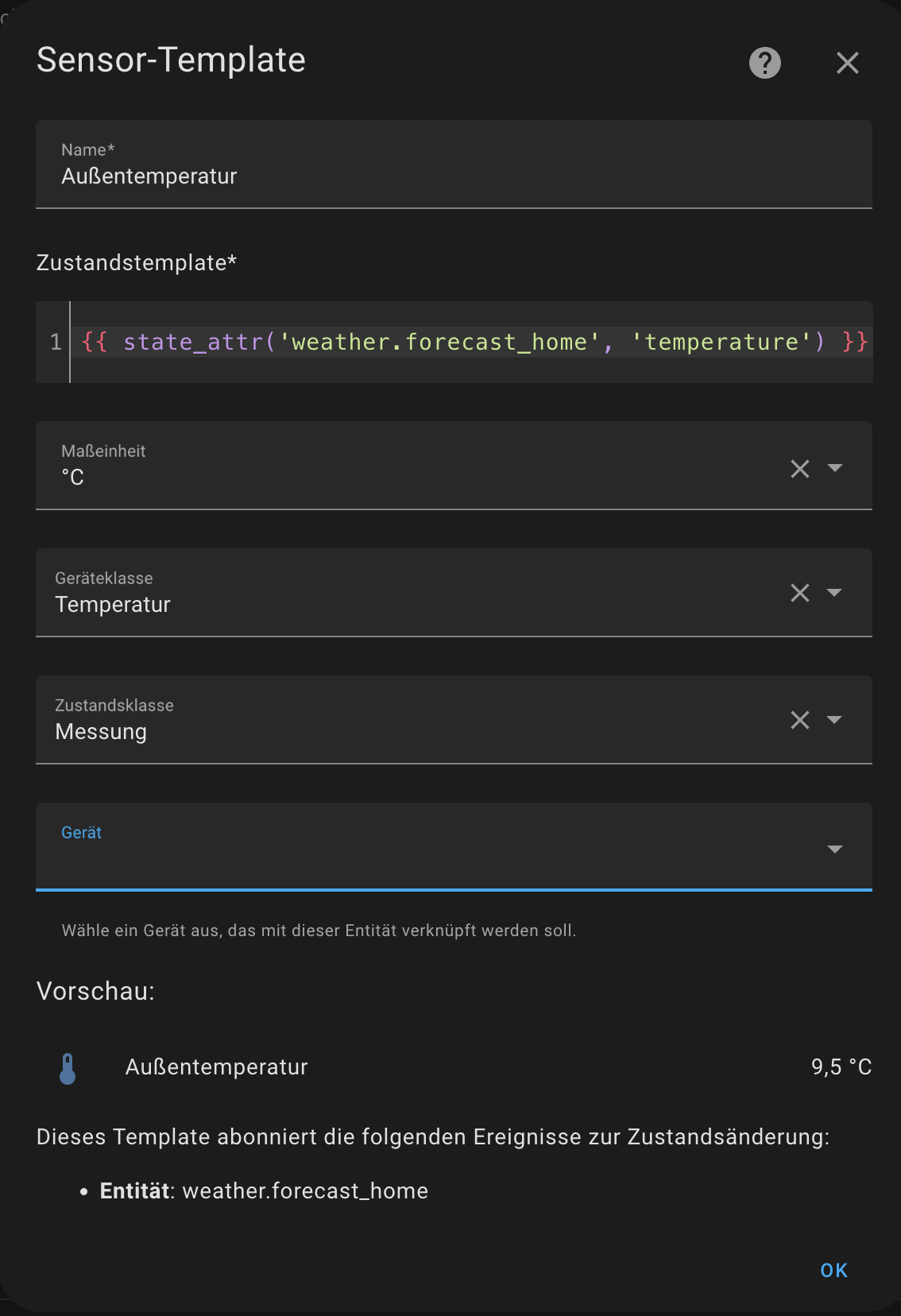

Wenn Das tatsächlich der Fall sein sollte, kannst Du Dir auch eine Template Sensor erstellen.
Einstellungen → Geräte & Dienste → Helfer → + HELFER ERSTELLEN → Template → Template für einen Sensor erstellen.
Mit folgenden Template:
{{ state_attr('weather.forecast_home', 'temperature') }}
Diesen so erstellten Sensor, kannst Du als Auslöser in Deiner Automatisierung verwenden.
Osorkon
danke für den Tipp. Ich dachte mir das ich den Weg gehen sollte.
