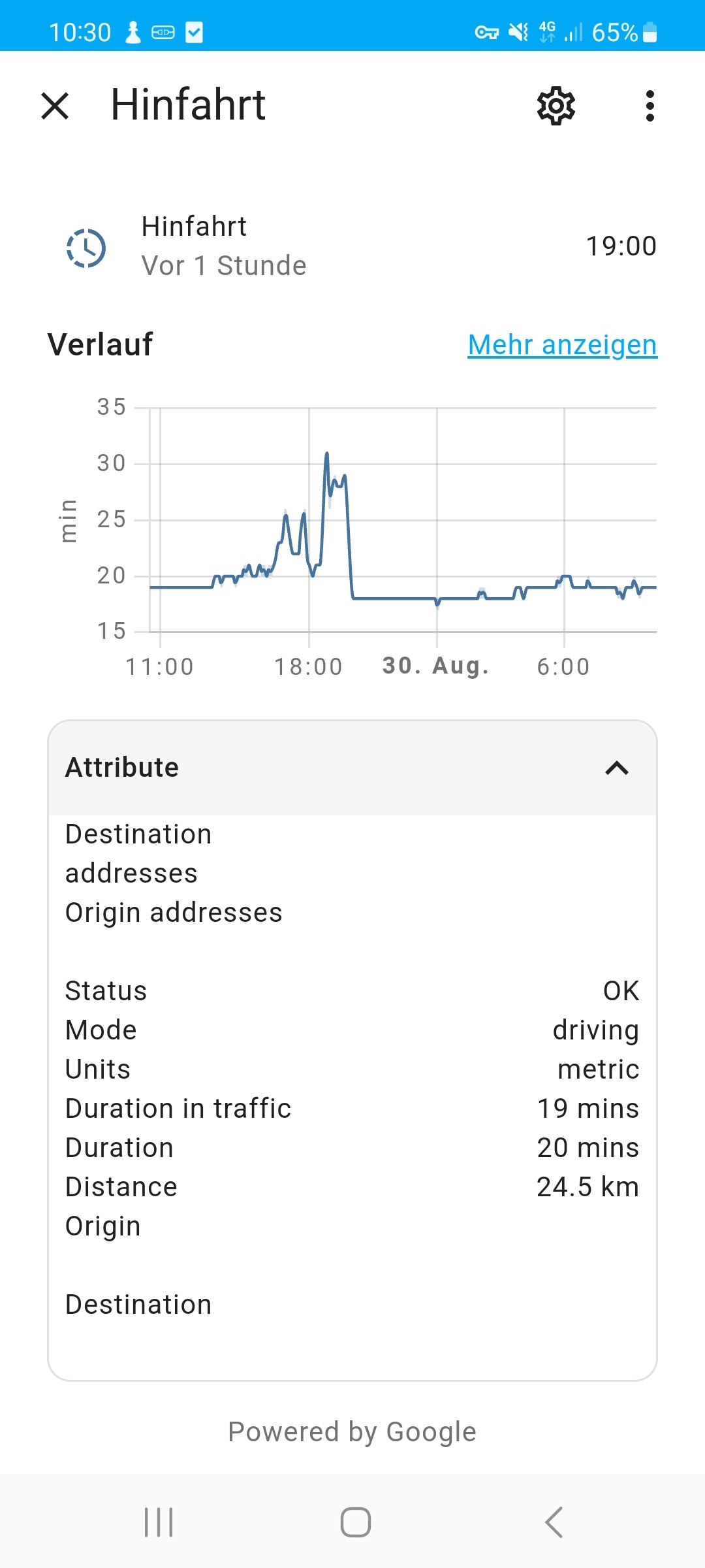

Was genau gibt denn das Attribut duration_in_traffic des sensors aus? Wie generierst du diesen Sensor mit den Attributen?
Hier ist ein Screenshot des Sensors mit den Attributen
Generiert wird der Sensor über die Integration “Google Maps Reisezeit” (google_travel_time). Ich gebe Ziel- und Startort ein und erhalte dann die dargestellten Attribute.
edit: Den Namen des Sensors habe ich eben angepasst. Im Beispiel oben entspricht “Arbeit” → “Hinfahrt”. Die Adressen habe ich unkenntlich gemacht.
das sieht mir nach einem Timestamp aus und nicht nur nach einer Zahl.
Dann musst du vermutlich, ich kenn die Integration nicht, die Zeitstempel vergleichen:
  - condition: template
    value_template: >-
      {{ as_timestamp(now(), default=0) >= as_timestamp(state_attr('sensor.arbeit', 'duration_in_traffic'), default=0) - 900 }}
Den String von “Duration in Traffic” kann der state Vergleich nicht verarbeiten.
Mach es mit einem Template
{{ state_attr('sensor.arbeit','duration_in_traffic')[:2] | int > 15}}
Das funktioniert für 1 und 2 stellige Zeiten, da das Leerzeichen bei Umwandlung zu einer Zahl abgeschnitten wird.
Wenn die Zeit auch über 99 Mins steigt, oder wie auch immer die Integration bei Zeiten größer einer Stunde verfährt, müsste man hier noch erweitern um den Fall abzufangen.
