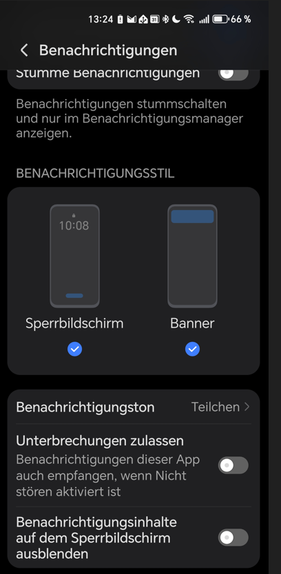

Du musst für den Benachrichtigungskanal “Allgemein” halt das “Nicht-Stören-Verhalten” anpassen.
Bei mir siehts so aus für “Allgemein”:

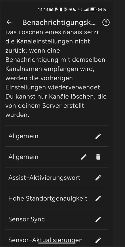

@knuti1960 kannst du mir bitte eine kurze Beschreibung schicken wie man zu diesem Screen kommt.
Du meinst die Funktion der Übersteuerung mit “priority: high” und “ttl: 0” funktioniert bei deiner Frau ihrem Hand nicht mehr? Danke für das Feedback Tom.
Dann kann man alle Benachrichtigungen über die Kanäle ansteuern. Der Nachteil, man kann die Lautstärke nicht steuern.
Companion App Handy: Einstellungen → Companion-App → Benachrichtigungskanäle
Dort bei Allgemein auf das Stiftsymbol

Ja, das ist schon länger so, man braucht halt verschiedene Benachrichtigungskanäle, In jedem einzelnen legt man das gewünschte Verhalten fest.
