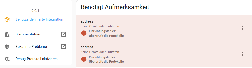

Ich hatte mich soooo gefreut über diese Nachricht.
Aber leider kann ich die CC41 nicht einbinden obwohl sie gelistet ist.
Es scheitert an der Eingabe des Hosts.
Im Browser gibt http://xxx.xxx.xxx.xxx/cgi-bin/cc51rpc.cgi
zurück
{“jsonrpc”:“2.0”,“error”:{“code”:-32700,“message”:“Parse error”},“id”:null}
Auch der Austausch im Link cc51 mit cc41 führt zu
404 Not Found
Was ich mich wundere: Ich habe eigentlich ein Kennwort dazwischen aber das wird nirgends abgefragt?

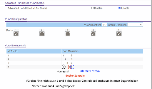

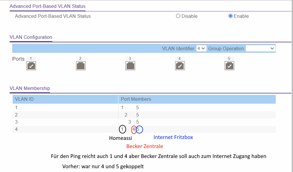

Lösung: Angepaßtes VLAN Konfiguration im Switch zur Fritzbox
Mich ließ das einfach keine Ruhe und da ich heute frei habe, meine Frau unterwegs ist, hatte ich die Muße und wollte es wissen…
Jeden Kabel und jede Konfiguration bin ich durchgegangen und dann sah ich es.
Die 4 LAN Anschlüsse der Fritzbox sind zu wenig und deshalb hatte ich vor Jahren an jedem Anschluß einen Switch mit VLAN Funktion zu hängen und auch noch einen 2. Router als Kaskade. Der Switch, indem ich die Fritzbox erweitere war so konfiguriert, daß jedes eingesteckte Gerät nur mit der Fritzbox kommunizieren kann aber nicht untereinander. Aber genau das braucht die Becker Zentrale.

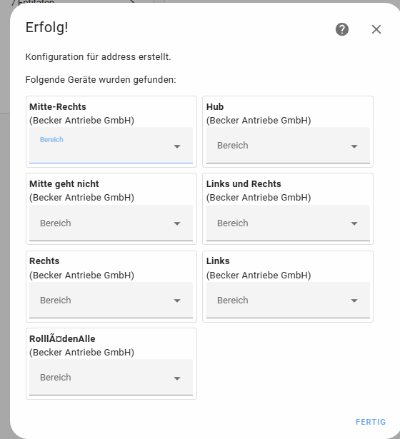

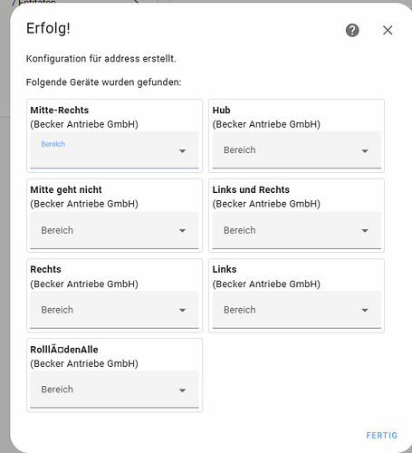

Sobald aktiviert, ging der PING durch und ich konnte mich über die HACS Integration mit der Becker Zentrale verbinden… oh man
Ich danke Euch allen die mir Hinweise gaben. Das konntet Ihr nicht wissen.
